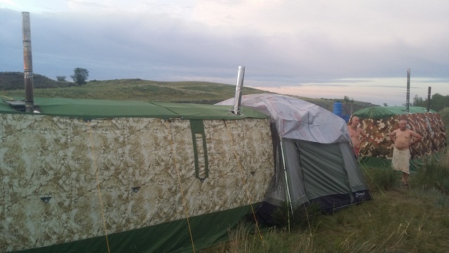

Ну вот и мою мечту воплотил коллектив «Мобибы», изобрели и сделали водогрейную печь «Парма».
Емкость заливаемой воды около 30 литров, хотя где то я читал, что под 50 планируется! Ну да, ладно, и так прилично, тем более ее габариты весьма внушительны!
Для большей надёжности и устойчивости конструкции бак сделан не разборным с топкой, как в Жиге, но дымоход входит внутрь топки. Кстати он уже больше, по-моему 115 или 120 мм. Пришлось просить изготовителей поставить мне на новую баню крупную разделку. Тяга и мощность, конечно же увеличилась.
Поставил я ее в МБ-552-М2, причем в тамбур, поэтому парильное помещение получилось очень приличное, наверное 3,3х2,2 метра. Туда вошло вдоль стен 2 полка ПС-700 с ПС-350, да и еще наверное бы ПС-2 вошел бы поперек. Меньшее помещение использовали как моечную, а переодевалку - пристыковали шатер 3х3 ко входу.
Ну и для удобства и т.к. народа много окружили с двух сторон еще банями, получился этакий банно - помывочный комплекс! :lol:

Такой объём парилки "Парма" прокачала с избытком!!! Печь, мощная и как сказали посетители:"дольше держит тепло". Ну а когда горение полным ходом и вода уже закипела, то наступают ацкие кондиции, которые я лично очень люблю :)
Вода, кстати закипает примерно минут через 15 с начала розжига.
В общем мне в ней всё понравилось, со своей задачей быстро кипятить воду и при этом быть еще хорошей парогенерирующей печью в большой парилке - справляется отлично. Идеально подошла для большего помещения МБ-552-М2 !
Спасибо большое, "Мобиба"!!!
