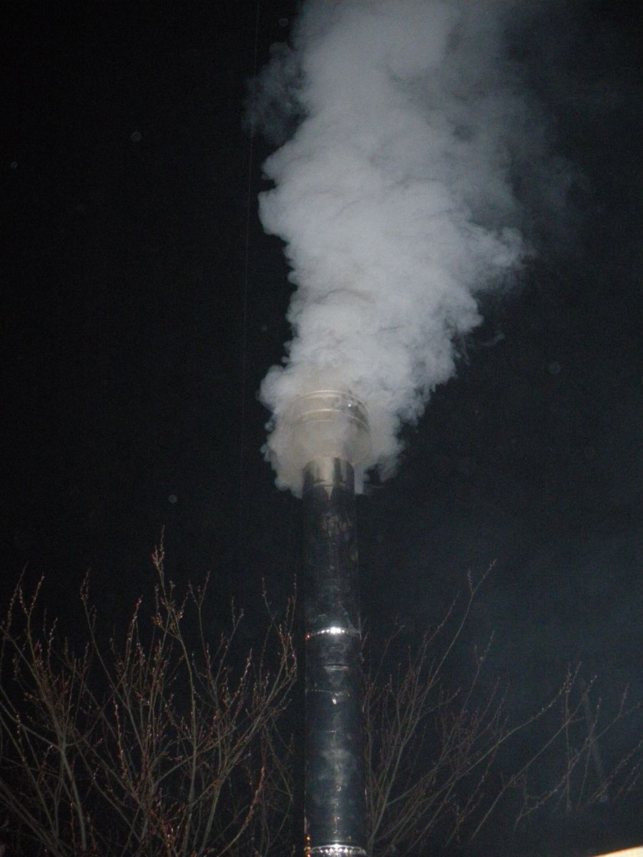

Итак, прорабатывать идею использования полученной МБ-22, оснастив ее ПДГ «Согра», в качестве жилого модуля при организации коммерческих охот, я начал сразу же. Помните, в «Таёжной жизни» я писал о том, что гость (охотник) всегда живет отдельно от персонала? Опять же, для кратковременных семейных выездов на природу, когда ночевать нужно семьей, она очень хорошо подходит: и баня, и палатка, и объем багажа резко уменьшается. В общем, решил сразу же (пока морозы не спали) испытать жилые качества МБ-22. Анонсировать на форуме ничего не стал (и слава Д-рвину, из дальнейшего текста будет понятно - почему). Реализовать идею, как это ни странно, помешали поставщики кемпинговой мебели. :o
На следующий день после возвращения из «Мобибы» галопом обежал все садовые центры, туристические, хозяйственные, охотничьи и прочие тематические магазины в городе. Я искал что-то примерно похожее на раскладные кровати, показанные в отчетах Игоря (Мобильного), но ничего, кроме классических советских раскладушек, не нашел. :(
Лирическое отступление. «Мобиба» расслабляет и умиротворяет. И я сейчас не только результат банных процедур имею в виду! Я сейчас как раз о процессе реализации продукции, о подходе и отношении к покупателям, то есть нам с вами, о надежности поставщика. Долго общаясь с «Мобибой» (и не общаясь с отсальными) у тебя создается ошибочное впечатление о том, что теперь так работают все, что на любой твой (даже дурацкий!) вопрос последует немедленный и обстоятельный ответ, что гарантия работает так, как должно, что уважение к покупателю – закон для продавца. В общем, в эйфории пребываешь. Тем горше потом столкновение с реальностью. :x :evil: :twisted: Конец лирического отступления.

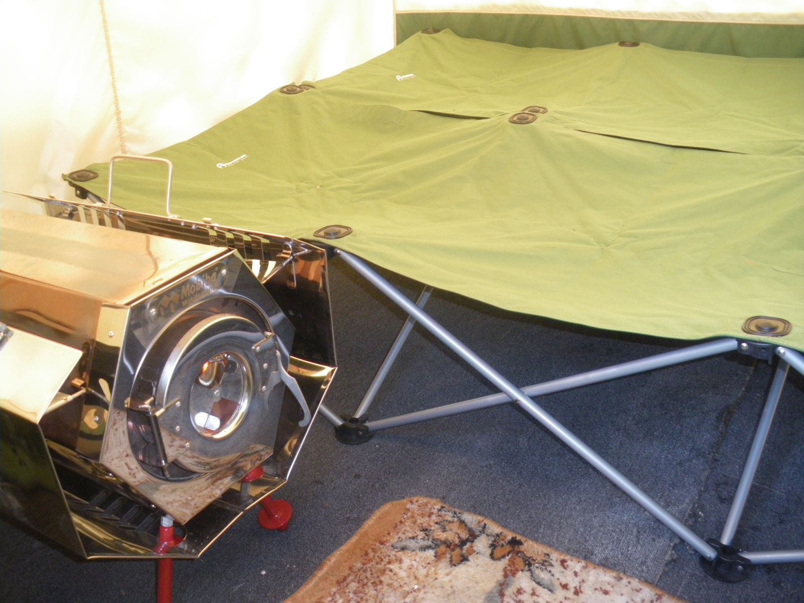

Пока печь прожигалась, мной была подготовлена палатка. Поверх имеющегося «пенофола» было настелено ковровое покрытие (спасибо Игорю (Мобильному) за идею использования в «Мобибе» Его Ворсейшества Ковра! ;) :D ), установлены кровати и расстелены спальники.
На Руси принято, чтобы в дом первой входила кошка, но наш кот, видимо, по причине марта, куда-то делся, поэтому вместо кошки в палатку пришлось запускать Марину Маленькую и Маленького Палыча :lol: :lol: :lol: : у одного послеобеденный сон, а другая пусть отсыпается с суточного дежурства. В общем, затопил печь, отправил семейство спать, а сам пошел чистить дымоходы и «Паробомбу». ;) :?
Не смотря на то, что на улице было где-то -5-7 (правда, с ветром), сон прошел прекрасно, холодно семейству не было, даже в спальники целиком не залазили.
В результате проведенных мероприятий выяснилось, что при использовании двух кроватей жить семьей в палатке можно, хоть и тесновато. Температура комфортна, атмосфера свежа (не в смысле того, что холодно, а в смысле – дышится легко). Если вместо кроватей использовать матрас, то втроем (с одним ребенком) будет вполне хорошо, и даже место под второго ребенка останется. Но вентиляционные отверстия на фронтонах, наверное, придется закрывать, иначе зона теплого воздуха не опустится ниже дна печи. :? :ugeek:

По окончании банных процедур стелем на место ковролин, устанавливаем печь и одну кровать и начинаем готовиться ко сну.

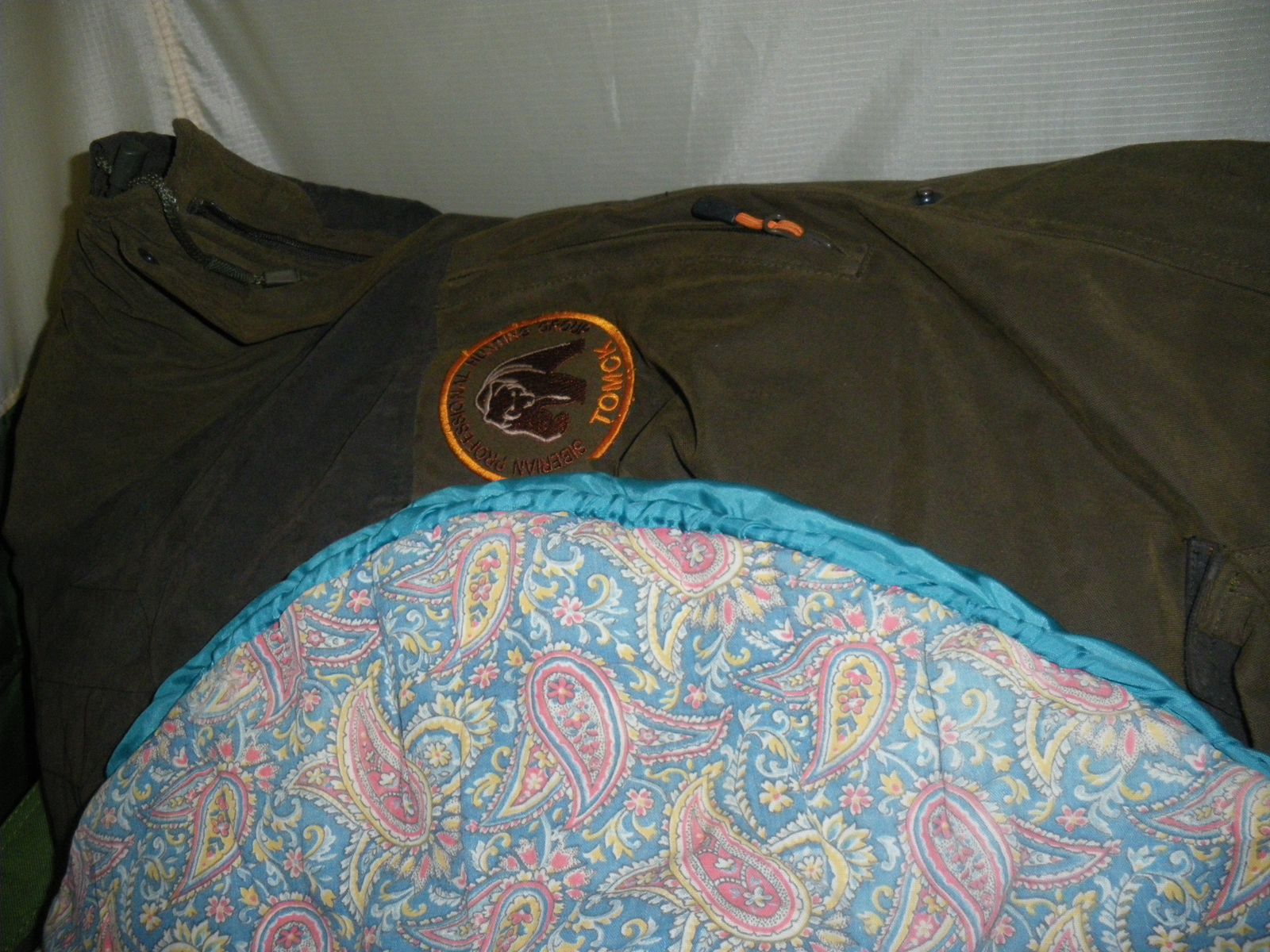

Карабин в палатке стоит совсем не для антуража. В данном случае он – главное действующее лицо: нужно, чтобы он «нашел свое место», т.е. всегда был под рукой, при этом никогда и никому не мешал. После долгих экспериментов он поселился слева от входа, в изголовье кровати: закидываешь левую руку вверх и назад и она автоматически ложится на цевье. И совок со щеткой, кстати, при наличии Его Ворсейшества и дров для печи, тоже штука необходимая!
Под голову – бушлат. Для «чистоты эксперимента» и бОльшей чувствительности к работе печи, спальник я специально взял самый легкий из всех, какие были, да еще и разделся до состояния дезабилье (я всегда так сплю) :oops: . Если все пойдет нормально, то даже такой спальник мне не понадобится, если нет – то в рюкзаке лежит нормальный рабочий мешок, если совсем нет – то до дома идти ровно 10 метров. :o

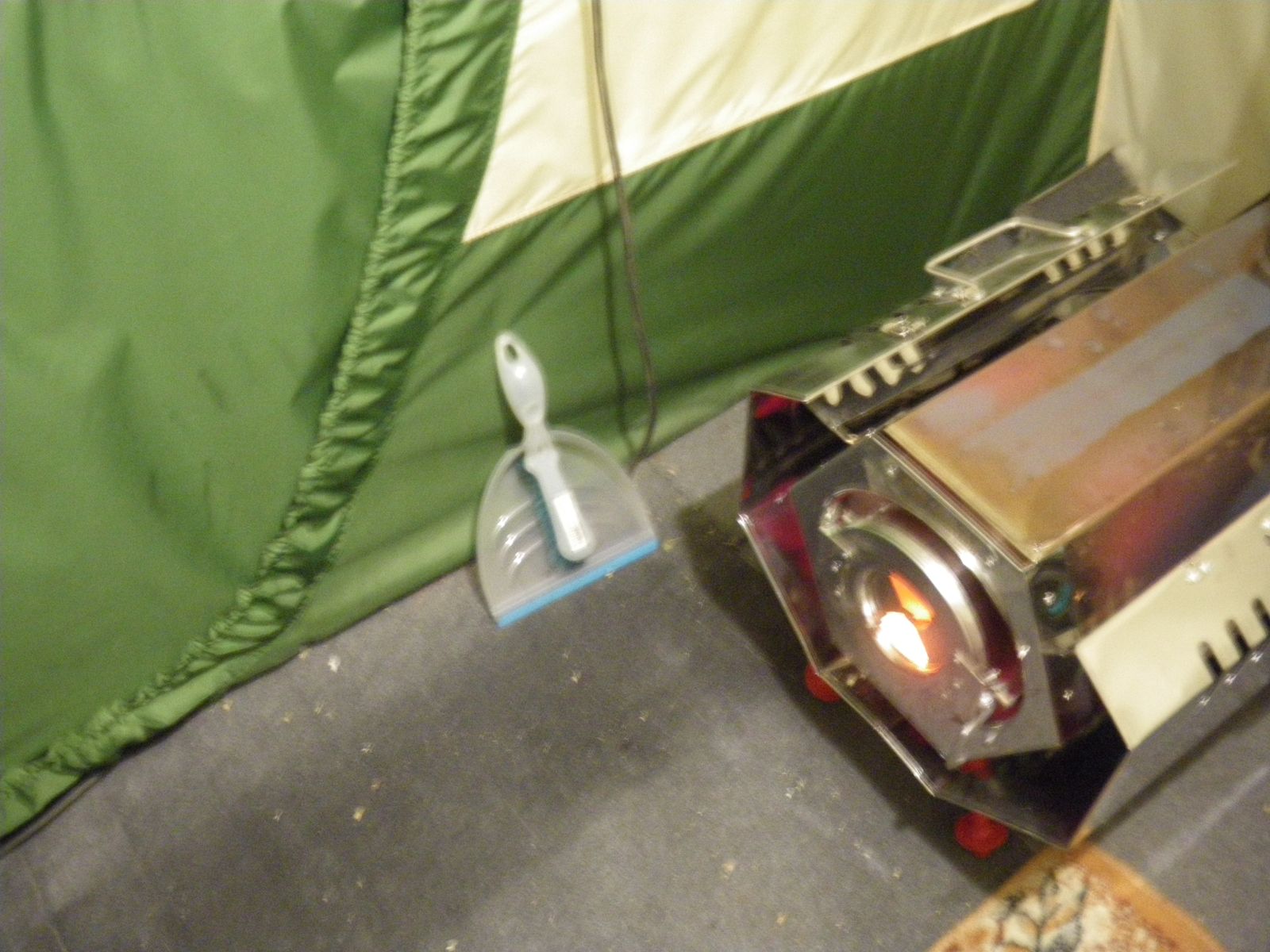

За время подготовительных процедур палатка «дошла до состояния естественной среды», т.е. остыла.
Ничего страшного, затапливаем заранее разложенную и подготовленную печь и выходим на улицу на перекур. По возвращении с перекура температура в палатке начинает радовать.
Итак, отбой в 23 часа, температура за бортом -5, печь загружена дровами «под завязку» и «придушена», в связи с чем под коньком +30, на уровне кровати +20. В палатке очень легко дышится, при этом совсем не холодно, за исключением пола (ниже уровня дна печи. Можно было, конечно, закрыть вентиляционные окна на фронтонах, в результате чего слой теплого воздуха пополз бы вниз, но я решил, что лучше спать в свежей атмосфере. Ничего, в следующий раз попробую по-другому! :? ;) ). Следующий подъем в половине шестого, по нужде. Заодно проверяю термометры (на улице -17, под коньком +25, на уровне койки +20) и печь (закладка прогорела на 3/4), подкидываю дров, забираюсь под спальник и снова засыпаю. :)
