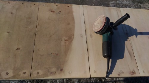

Решил шлифануть сверху полок, довольно уже неприглядная поверхность как Вы заметили уже )))
Различие поверхности после шлифовки
Вот теперь полок сияет и снова стал феерично пахнуть сибирским кедром.
