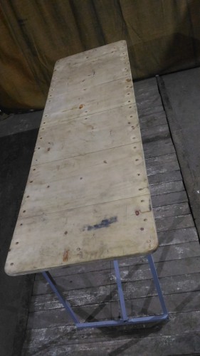

Тоже сделал уже как год назад складной полок, только верху не из Фанеры, а из сибирского кедра, шляпки утопил на саморезах, и забил туда чопики, полирнул полировкой и привет.. Ничем не обрабатывал. Нравится запах ))))
Плоховато видно, но и чего там в принципе смотреть - конструктив как у оригинала почти. Чего изобретать велосипед, лучше чем придумали лучшие головы мобибостроения уже врядли кто сможет ))))

А доску тоже 10 мм брали? По идее она ещё устойчивее к воде должна быть, чем фанера. Как себя ведёт со временем?
Re: Самодельный Полок
АлексейАлександрович писал(а):Раньше тоже таскал с собой горелку и разжигал ей дрова. Думал, что так быстрее. Потом перешел на сухое горючее и пакетики с сухим розжигом. Оказалось, что нисколько не хуже. Поджег, закинул в топку и пошел заниматься другими делами. Все само разгорится.))
А газ теперь только для плиты использую и для растапливания смерзшихся трубок каркаса.
Горелкой пользуюсь в исключительных случаях. Обычно обхожусь берестой - в этом плане я старовер-консерватор ))))))))) Тут просто сырые дрова после дождей были. С лесу сухостой набрал и алга.... Горелочкой прошелся и вперед к банным процедурам. )))) Редко когда дрова с собой вожу. У нас с дровами проблемы редко когда случаются.
Adventurer писал(а):А доску тоже 10 мм брали? По идее она ещё устойчивее к воде должна быть, чем фанера. Как себя ведёт со временем?
Доска была всего одна - но здоровенная, ее изначально планировалось использовать для изготовления лодки деревянной. Наши северяне - татары в Омской области делают лодки из кедра. Остаток мне отрядили. Толщина доски была 20 мм, но в процессе обработки/полировки/подгонки стала где то 15 мм. Тут был упор не на фиксированную толщину, а на общую ровную и приятную на ощюп поверхность. Кедр он довольно сильно дышит в в процессе эксплуатации, материал пористый и мягкий. Обрабатывать просто, и вместе с тем сложно, крупноволокнистый, чуть надавишь покрепче пальцами - промнется ))))) По весу наверное в сушеном состоянии будет полегче фанеры. Но повторюсь, он напитывает влагу при эксплуатации - но и сохнет сравнительно быстро ....
За год эксплуатации от жары вытопилась смола местами, углошлифом прошелся сверху и все чистенько, опять - как новый! Как правильно заметил Алексей Александрович углы надо скруглить до максимально возможного - я так и сделал. Металлические части утоплены - при пользовании не соприкасаюсь. Иногда в гигиенических целях (бывает на глинистых грунтах лезут с ногами в глине на полок) накрываю банным войлочным ковриком.... Как то так....

А по весу и габаритам от оригинала сильно отличается?
Николай Николаевич писал(а):Scorch
я оригинал никогда в глаза живьем не видел и, соответственно, не щупал. Все по фотам с интернетов. Габариты приличные получились, как буду рядом померю... Знаю что в разложенном состоянии он 1900*600 высотой 750 - Ножки сделал утопляемыми в грунт на 5 см. чтобы не скользили... Дальше не углубляются в землю - мешает планка.

На выходных устроил в гараже ПХД, вспомнил про свое обещание рассказать и показать более детально...
Вот, собственно, сам полок в сложенном состоянии размеры в см 14*90*60. Делал по фотографиям с интернета, в живую я так и не видел оригинального полОка.
В сложенном состоянии
Взвешивать нечем было - рыболовные весы остались в рыбацком шмудряке. Но обязательно взвешу при случае.
Шарнир сделал по простому...
Шарнир незамысловато сделал но очень надежно.
Основание профиль 20*20 мм
Снутри полОка профиль 20*20 мм другого небыло ))) Зато держит 4-х упитанных любителей качественного пара ))))
Замок
Замковая часть упора
В рабочем положении высота 75 см, ширина 60 см, а длина оказывается не 190 а 180 см...
В рабочем положении
В рабочем положении
Решил шлифануть сверху полок, довольно уже неприглядная поверхность как Вы заметили уже )))
Различие поверхности после шлифовки
Вот теперь полок сияет и снова стал феерично пахнуть сибирским кедром.
Снова сиящий и вкуснопахнущий полОк  )))
Вот така петрушка...
Это ИМХО самый верный, мобильный и, самое главное, крепкий конструктив полОка от инженеров Мобибы.
