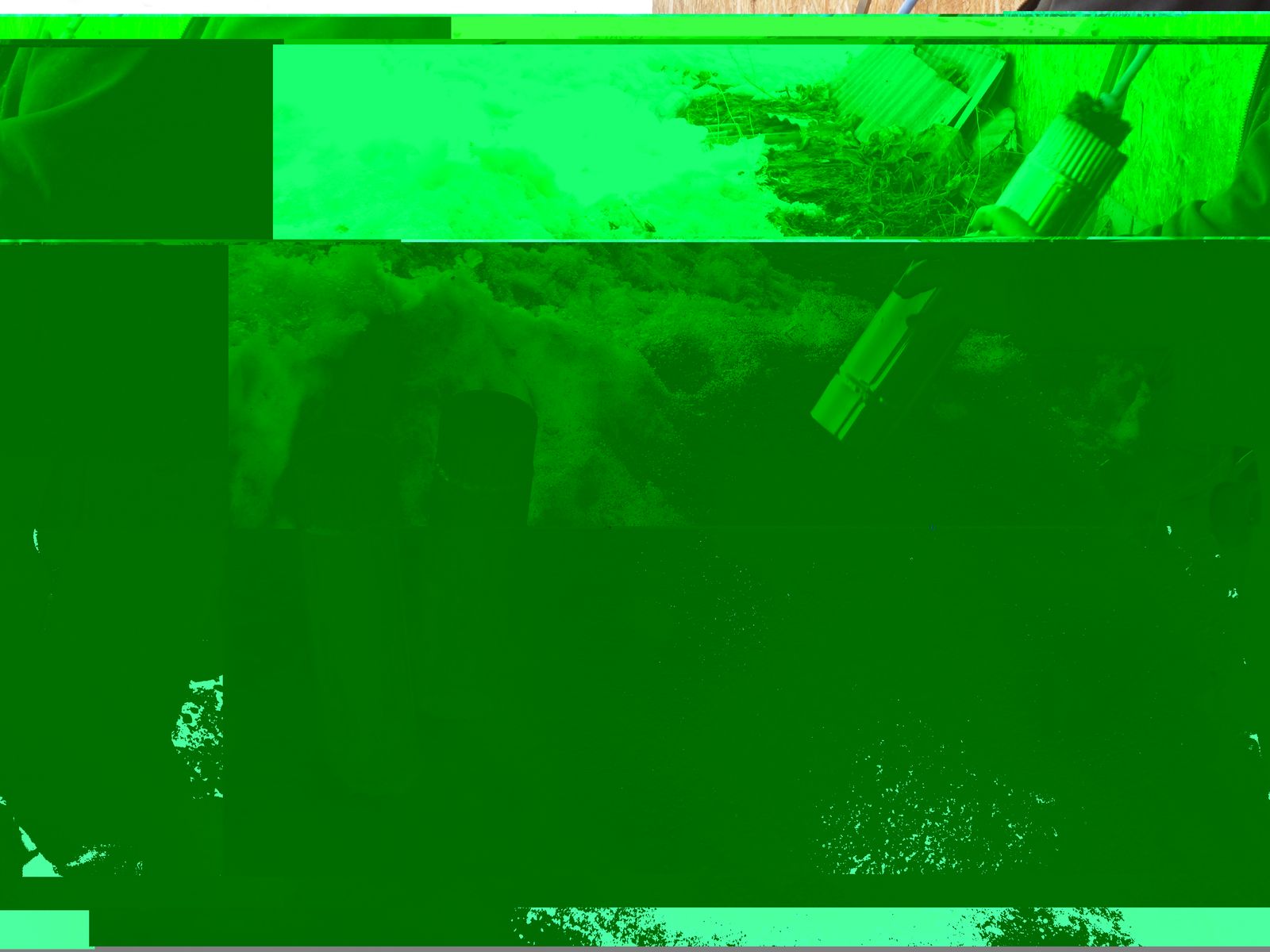

И вот еще, кстати, для чистки дымоходов приспособил вот такую вот штуковину.
На новизну и инноватику не претендую, на форуме у кого-то встречалось, что для чистки дымохода используются специальные щетки. Со специальной щеткой решил не морочиться, взял обычный туалетный ёршик: и длина подходящая, и диаметр.

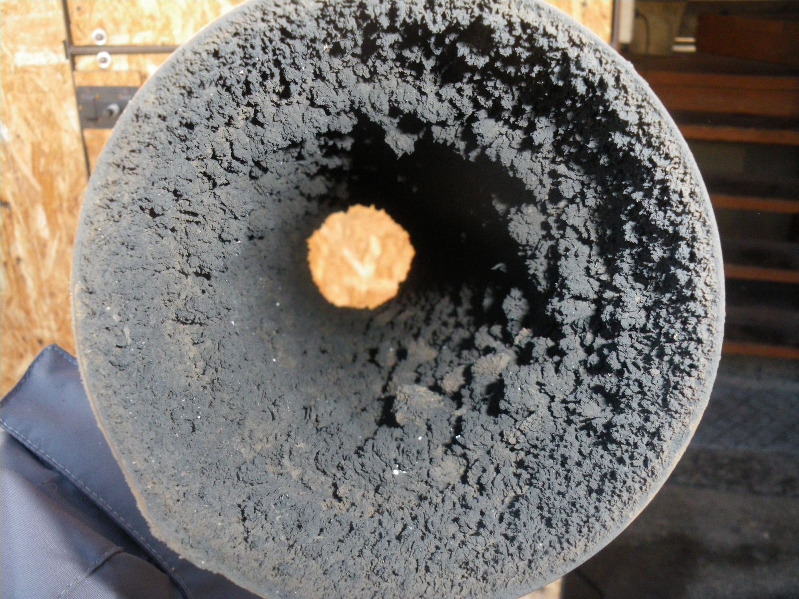

И завершая данный пост, фото, о том, во что превращается внешний (уличный) сегмент дымохода при использовании "Паробомбы" при отрицательных температурах. Заметьте, при одной (правда, длительной) протопке.
