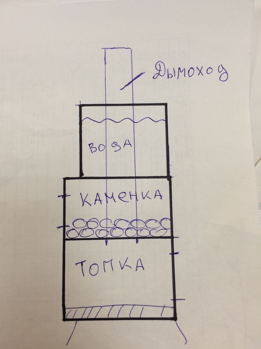

Доброго времени суток, у меня в стационарной бане горячая вода постоянно кипит, я подумал что этот пар можно прогнать через пароперегреватель, будет эффект как от гравицаппы, строение печи такое же, но не знаю как сделать его, не знаю схему и систему работы пароперегревателя. Может кто сможет подсказать?
Re: бак-парогенератор
Ilkham063 писал(а):Доброго времени суток, у меня в стационарной бане горячая вода постоянно кипит, я подумал что этот пар можно прогнать через пароперегреватель, будет эффект как от гравицаппы, строение печи такое же, но не знаю как сделать его, не знаю схему и систему работы пароперегревателя. Может кто сможет подсказать?
Разместите фото своей печи и еще схему желательно. И советов напихают много. Надо больше конкретики под Ваш вопрос.

Вот чертёж печи
Вот чертёж печи
Вот чертёж печи
Я бы сделал так,см. скриншот http://skrinshoter.ru/s/190319/WugHnvNV
Примерно такая схема у кц-3.

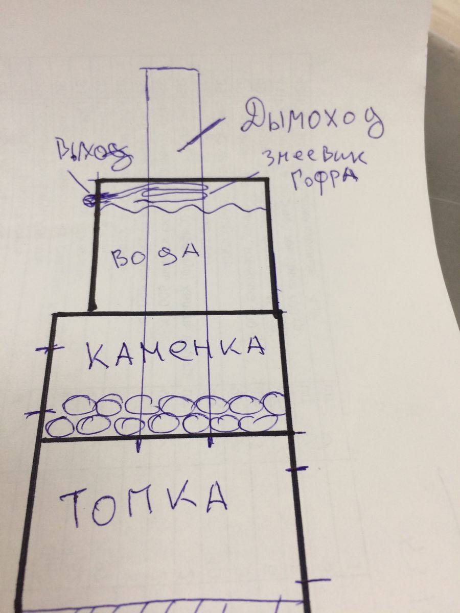

Сообщение Ilkham063 »
Вот так, что скажете, получится?

Ilkham063 писал(а):Вот так, что скажете, получится?
Могу сказать, что может получиться... Осторожнее с эксперементами.
