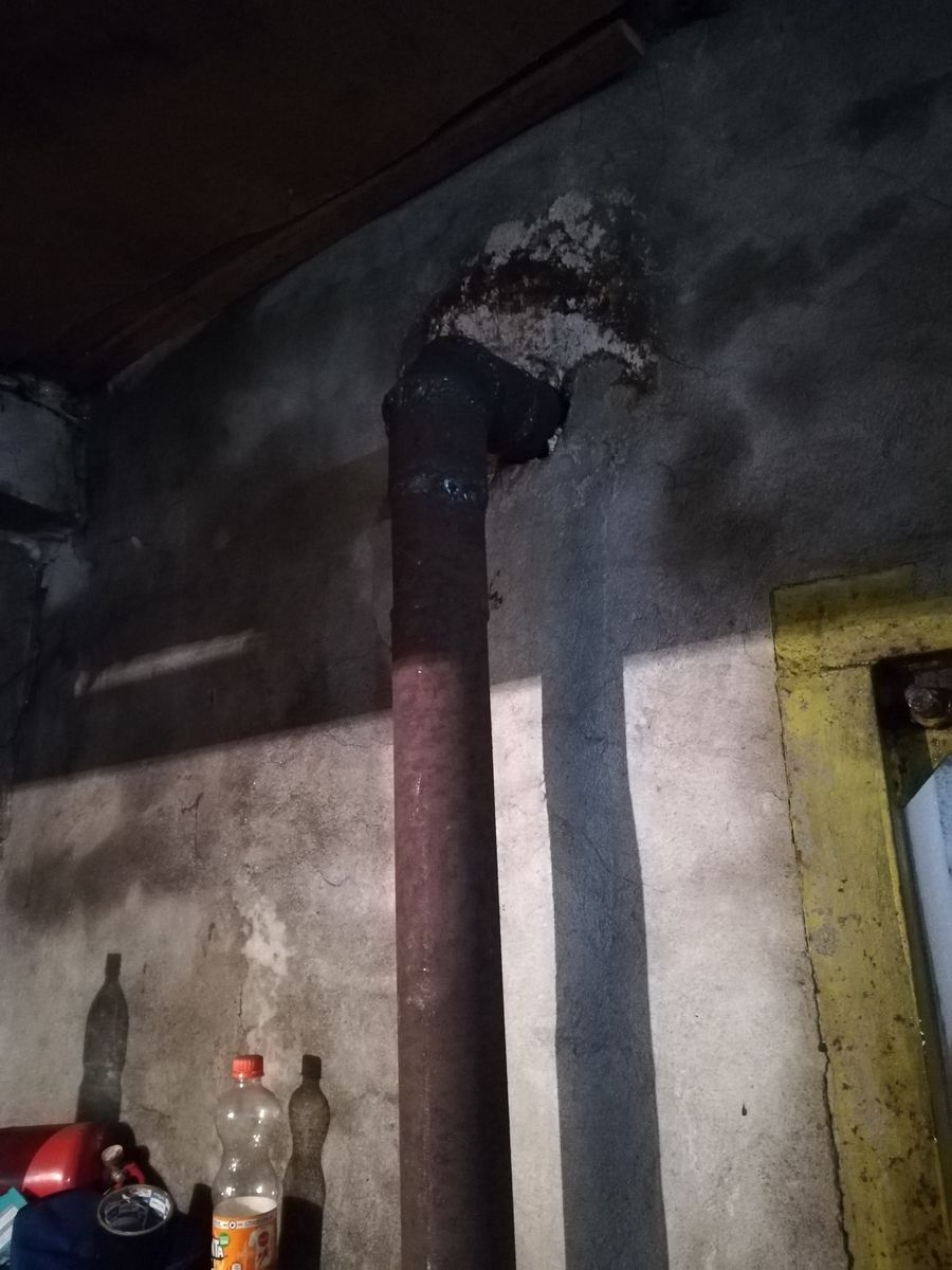

И тут Остапа понесло... Режу остаток старого дымохода из трубы, благо он по внешнему диаметру заходит во флянец стандартного сегмента с зазором в 1-2 нитки асбестового шнура, режу пополам оный сегмент (сегмент не лишний, сегмент запасной) :), чтобы развернуть "по конденсату", ставлю Медиану и подцепляю.
Как-то так:
Радостно потерев озябшие ладошки, уплотняю стык металла с нержавейкой, засовываю в топку пригоршню лучины(зачеркнуто) охапку лучины толщиной в руку, и затапливаю.
Эффект поразительный! Я думал, что придется долго протапливать, прежде чем прогрею гараж 7х5х3 до того момента, что в нем станет некомфортно находиться, и придется бегать на улицу, глотнуть свежего воздуха.
Но нет!
Буквально пара минут после растопки, когда изо всех щелей повалил белый густой и вонючий дым, а при открытии дверцы топки из самой топки - факел огня - и я уже, судорожно кашляя, выскакиваю на улицу, чтобы продышаться, и заскочить обратно на полминуты, чтобы задержав дыхание, успеть раскрутить талрепы ворот и открыть их к едрене... чегой-то я увлекся.... :)
Как говорил мой старший товарищ, подполковник МВД в отставке Михин А.В. - "фамилия у этого чудака (тебя) на букву "Эм". Но не Михин".
Дымоход не протапливался 2 года. Кто мешал проверить наличие тяги перед протопкой - наверное Новый год и Рождество, больше некому :)))
В итоге получился очень качественный гараж холодного копчения (все что внутри находилось - тоже)
Дальше уже не интересно, достал сварочный, прожег снаружи в дымоходе в месте загиба колена в вертикаль ревизионное отверстие, слил с него пару литров воды, льда и пару ведер сажи, закинул топку поленьями, кинул "с коробка" в открытую топку спичку, прислушался к нарастающему гулу Медианы, и пошел закрывать ворота, да каменку на варочную поверхность делать :)
