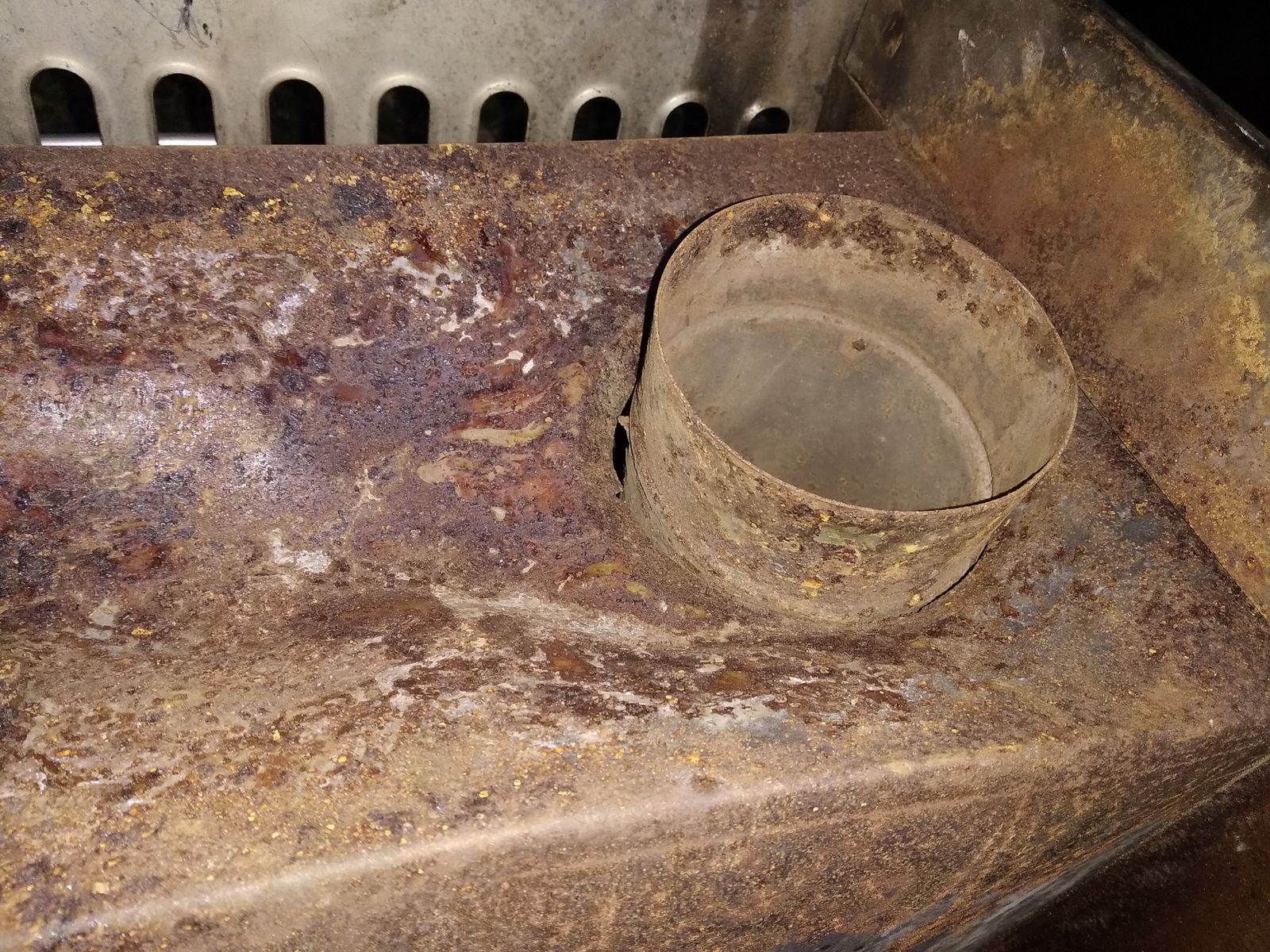

Zmei
Сообщения: 298
Благодарил (а): 908 раз
Поблагодарили: 380 раз
Re: Ремонт Медианы
Сообщение Zmei »
Доброго времени суток. Суть проблемы в следующем:
1.Патрубок печи в нижней части трубы деформирован и тяготеет к овальной форме. Стоит ли его вообще равнять и если стоит, то, как технологически правильно это сделать в домашних условиях?
2.Вышеназванный патрубок проваливается при определенных условия в топку печи. Как, помимо сварки это устранить? Интересуют фотографии реализованных решений.
Свои идеи у меня есть но хотелось бы воспользоваться практическим опытом форумчан.
