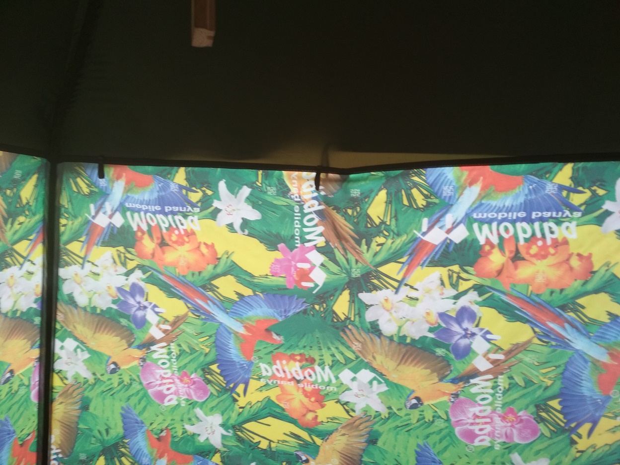

Алексей Александрович.
Можно во всех парилках, МБ-10 и тп, вне зависимости от окон, делать петельки для подвешивания няшек и вкусняшек
P/S
Я на своих дошиваю вот так:
Примерно поделил на три части (как на стене с окном)
Технология уже есть...
