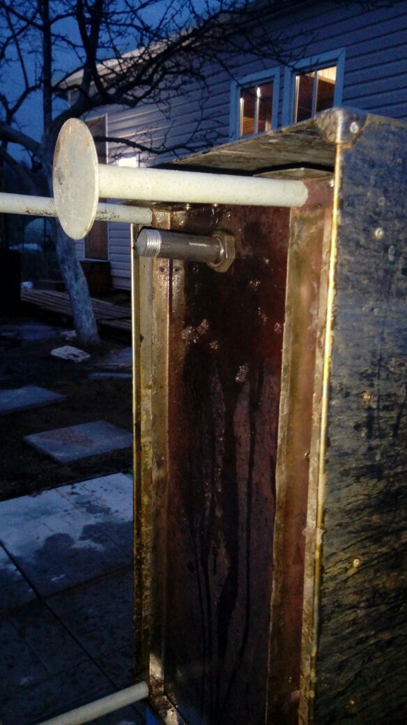

Доброго всем дня.
Есть такой момент, как модернизация или весенние обострение
Хотелось бы услышать мнение "бывалых", желательно не диванных теоретиков, что кто думает по такой добавке в печь, (кайфадрологи, подсказали просверлить дырку в задней стене, вот и навеяло, шагнуть дальше Жиги)
такая вот простая приблуда вмонтирована в Медиану
что это даст и в чем минус?
p.s.
такой момент на конце резьба, чтоб заглушить, если что то пойдет не так, и накрутить уголок и вывести за предел палатки через трубу?
pps навесить кулер чтоб дул в эту трубку, вот Вам и ускоритель от Питерцев :mrgreen:

shmon писал(а):Доброго всем дня.
p.s.
Приветствую ИХМО минус .... при обратной тяге дым в палатку....
плюс ... если после Медианы поставить отопительный щиток (из кирпича) будет дожиг газов Моё мнение никому не навязываю......

Артем Александрович! По поводу этой приблуды. Вполне может получиться организовать дожиг и повысить КПД. Пробуйте. Потом расскажете.
Но здесь надо помнить, что если начнете дуть в эту трубку, то из проема топочной дверки дым повалит в палатку. Здесь эффекта эжекции не получить. Просто создадите избыточное давление в искроуловителе. А вот если просто трубку вертикальную протянуть, чтобы она прогревалась, то можно попробовать получить подсос воздуха для дожига.
