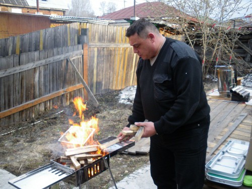

4. Экономичность. За счет регулировок (практически любых!) притока и тяги – высока настолько, что я и не предполагал, что такое вообще возможно. Дело в том, что древесным углем я практически не пользуюсь (Зачем? Дома сухие дрова – кубометрами!), не пользовался и в этот раз. Специально и пристально темы про «Шикардос» изучить не успел, но случаи протопки его дровами мне не попадались. В итоге я наколол на щепки четыре сухих полешка по 25 см (я для растопки котла их так пилю) и затопил мангал. Приточка была открыта на полную, а крышка откинута, т.е. тяга была максимальной. Дрова разгорелись быстро, а мои опасения насчет их неравномерного прогорания (поддувало-то только с одной стороны!) не оправдались. Поскольку на улице темнело, экспериментировать дальше не стал, но известные сомнения на тему «хватит ли дров на одну курицу», остались. Ну и ладно. Не хватит – в духовке дозапечем! Каково же было мое удивление, когда крица дошла до полной готовности (и даже немного сверх того!), пропеклась до того, что кости из мяса выходят чистыми, а хрящи отделяются, покрылась румяной корочкой, а углей в мангале осталось еще на одну курицу!

Да Шикардос это шикардос)))
Вот правильное использование левой полки)))
Поблагодарили: 20254 раза
glu_iv писал(а):Да Шикардос это шикардос)))
К стати на этом фото в правом верхнем углу виднеется мангал моего собственного производства))) Произведенный спонтанно, после пива и предложения, а не сделать ли нам мангал)))
Там сталь миллиметров 5)))
