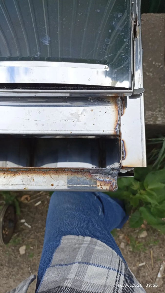

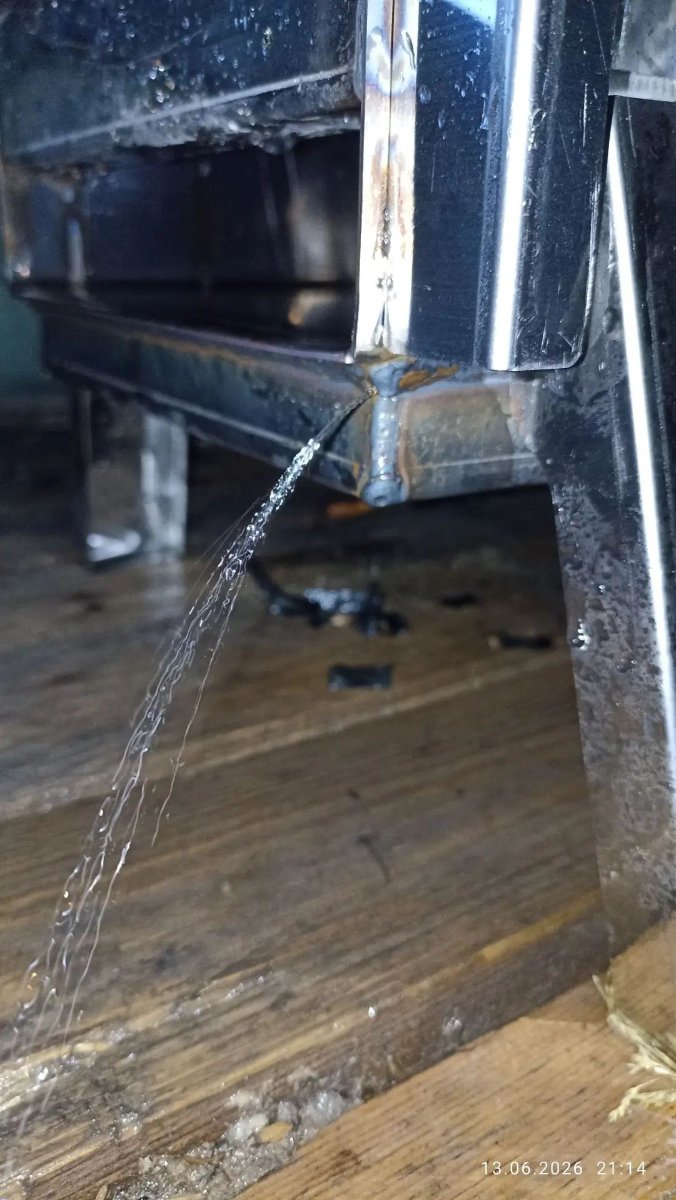

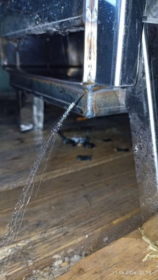

Вопрос в другом. При первой растопке залил воду в визирный бак. Периодически заходил проверял как горит, прожигал печь с открытой дверью в палатку. И тут заметил, что под печью ручеек воды. Заглянул под нее - а там капли воды в задней части печи сконцентрировались и капает помаленьку.
Думал, может пролил воду заливая бак, но нет, она капала, а значит где-то просачивалась.
Ближе к концу парения капли испарились и новые не появлялись. К утру опять образовались капли и небольшая лужица (Фото делал с утра).
Залил полный бак, приехал через неделю, все сухо, уровень как был, так и остался. Так и не понял что это было и надо ли что-то с этим делать? Печь пришла в идеальном состоянии, никаких вмятин или следов, что она повреждена.

Всё слить из печки и потихоньку заливать и смотреть откуда.
Посмотрите, может соединение бака визирного и стенки печи.
Если шов, то сваркой капнуть немного, предварительно согласовав с производителем.
Это для экономии времени, чтобы не отсылать на производство.
У меня было так
уже под забылось, напомнили.
Купил проволоки нержавейки для аппарата. Сварщик больше по обычному металлу варил.
Стало
Четыре месяца полёт нормальный))
Если честно, то сначало слегка расстроился, "всё пропало, гипс снимают, клиент уезжает".))
Но всё сделали и наслаждаемся баней))
Можно сказать что качество не очень, но печь сложная по конструктиву, с водяной рубашкой, всё отладят и будет норм.
