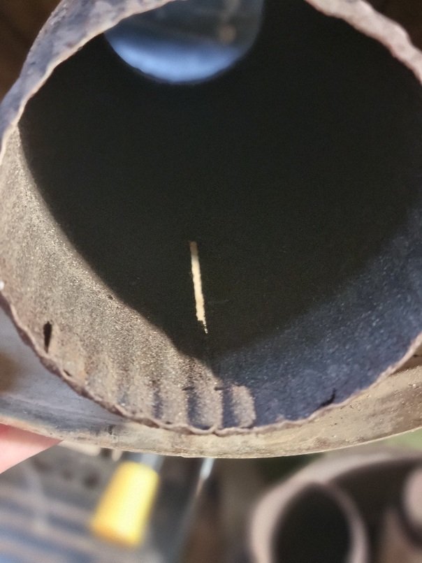

В дымоходе проходящем через бак с водой появиласть трещина по шву, через которую вода начинает капать на дрова.
Есть варианты ремонта или всё?...

Только заваривать, заплаткой или менять кусок трубы. Можно попробовать купить отдельно бак, если продадут. Позвоните в отдел продаж.

Re: Ремонт печки Жига-2
Не уверен, что туда отправят...
Надо искать местных сварщиков, автосварщики полуавтоматом, думаю, смогут починить.
