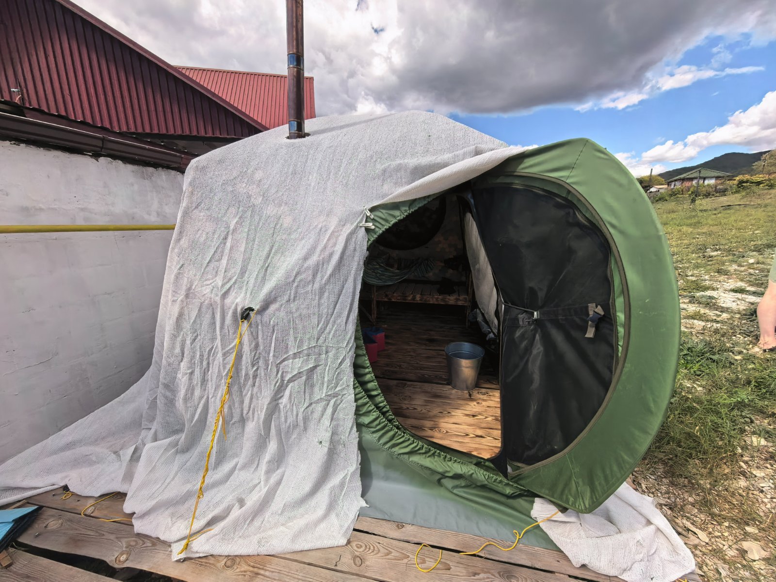

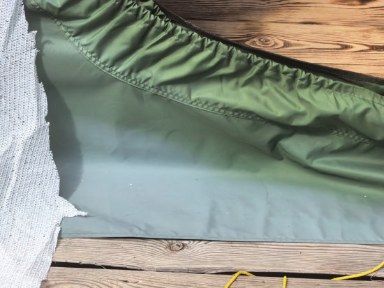

Evgenii k
Сообщения: 274
Для знакомых: Евгений
Хочу купить: Дюна, пф4
Откуда: Иркутск
Благодарил (а): 360 раз
Поблагодарили: 466 раз
Re: МБ-18/22
Сообщение Evgenii k »
Менял накидку с зелёной на белую , тк истрепана и мала. Вот в местах без нее выцветание ткани. Так что рабочая тема.
