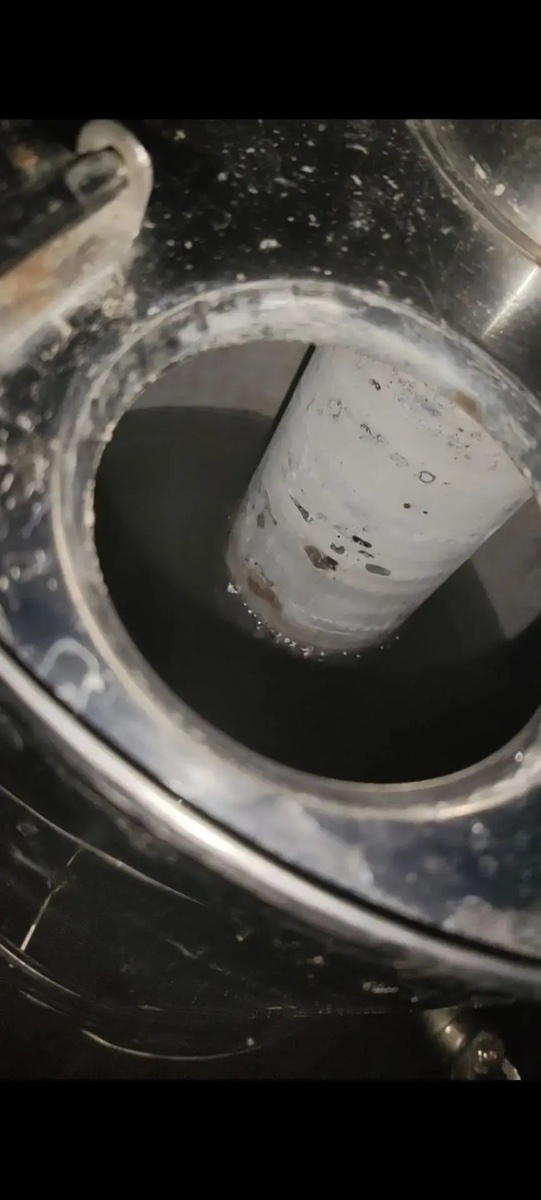

Вот, пожалуйста)

Re: Вопросы "Гравицапа КЦ-3"
Это много дыр или одна?
Как вариант, зачистить и замазать холодной сваркой. Единственное, что надо следить, чтобы уровень воды не опускался ниже этих мест, тогда температура эксплуатации эпоксидной замазки не превысит допустимое рабочее значение.

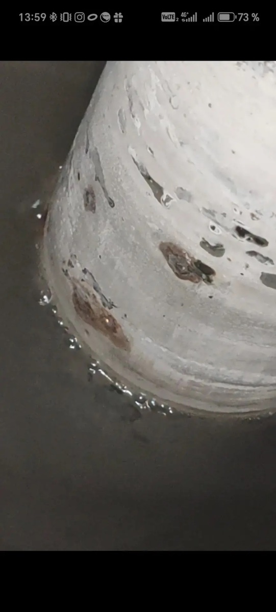

Сообщение Alexandr_Nova »
Дыр несколько. Две со спичечную головку, еще 2 меньше. Самая верхняя достаточно высоко, будет сложно следить(
Alexandr_Nova писал(а): ↑05 сен 2026, 12:42 Дыр несколько. Две со спичечную головку, еще 2 меньше. Самая верхняя достаточно высоко, будет сложно следить(
Как вариант, без сварки, предложу винт нержавейка с герметиком плотно в отверстие и гайкой зафиксировать.
Сообщения: 2613
Благодарил (а): 7134 раза
Поблагодарили: 4986 раз
Да, можно попробовать и винтами из нержи, и заклепками. Выступающие части внутри трубы должны быстро засраться сажей и загерметизировать. Лишь бы отверстия были не на стыке трубы. На Жиге-1 у меня потекла труба по стыку, был недалеко от фирмы и приехал. Посмотрели и порешали, что в баке только пельмени варить, трещина пойдет дальше. Заменили бак, за что огромное спасибо еще раз))
Еще можно попробовать вариант: отрезать от сегмента дымохода кусок на хомут, разрезать, надеть на место прожигов и стянуть. можно и между ними герметиком печным мазануть.
