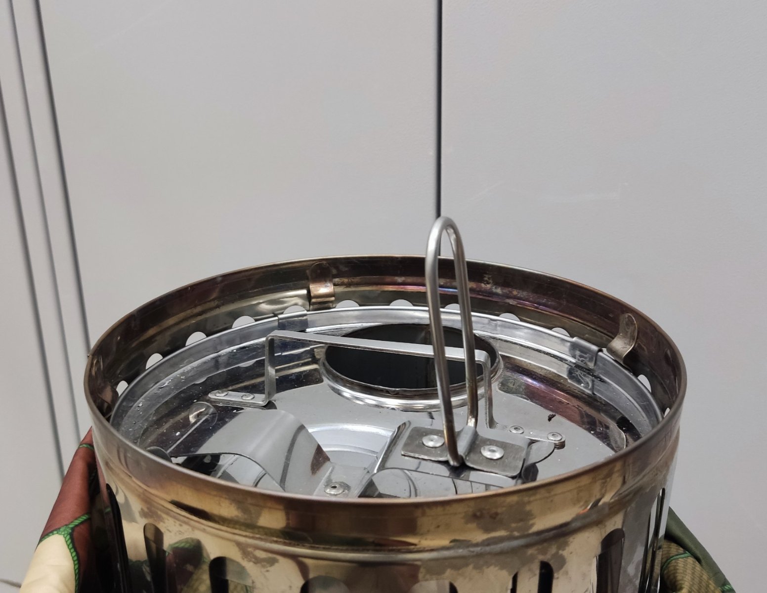

Продолжаю освещать свои доработки. Сварганил ручку на крышке бака с водой. Получилось неплохо, эффективность покажут полевые испытания.
Потерял полировальные круги, попозже располирую и ручку и печки и ручку крышки, должно заиграть.
Ручка а транспортировочном положении.
Ручка в рабочем положении.

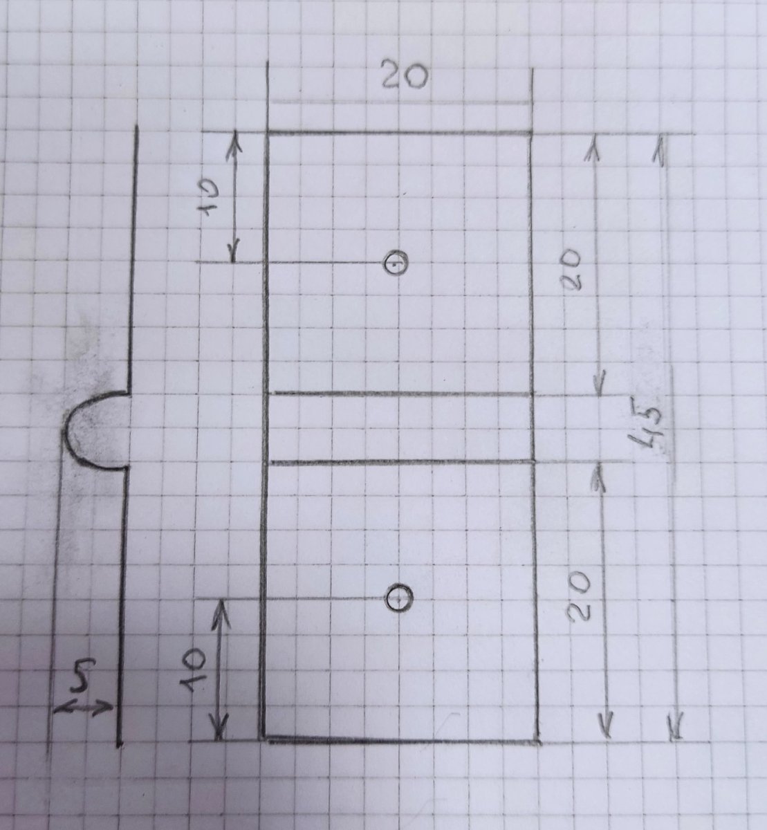

При изготовлении использовал нерж. пруток 4 мм и нерж. пластину 1 мм. Кому надо, приложу черчёж.
При монтаже использовал нерж. заклёпки 4х8 и заклёпочник.
Ссылка на Озон:
https://ozon.ru/t/wEICaaa
Пруток остался от предыдущих поделок, пластина валялась в гараже.
Цена вопроса 200₽.
Черчёж пластины.
Черчёж пластины.
