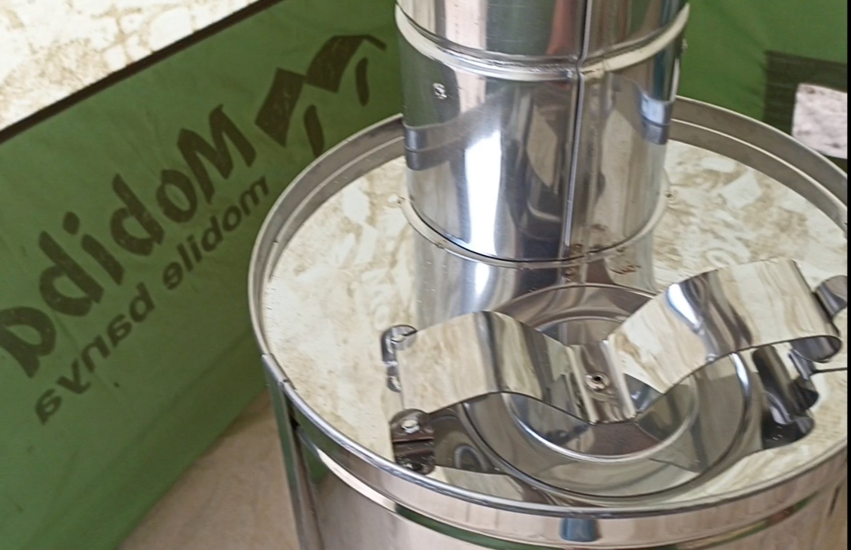

Добрый день, стал обладателем РБ 200 К5 с речью Жига-2.
Есть вопросы по качеству исполнения печи:
1. ППГ криво зафальцован, имеет щели, через которые будет прорываться пар – это брак или я придираюсь?
2. Также указал места, вызывающие сомнения.

Видимо новый слесарь-сборщик еще осваивает операцию и не привык к оснастке. ОТК пропустило, потому, что посчитало, что на функциональность изделия это не влияет. Вы можете поступить следующим образом. Можете сразу заменить пароперегреватель на новый через своего дилера. Или можете начать эксплуатировать, возможно он работает штатно и это только эстетические огрехи. И если точно убедитесь, что ППГ работает не эффективно - тогда замените через дилера.

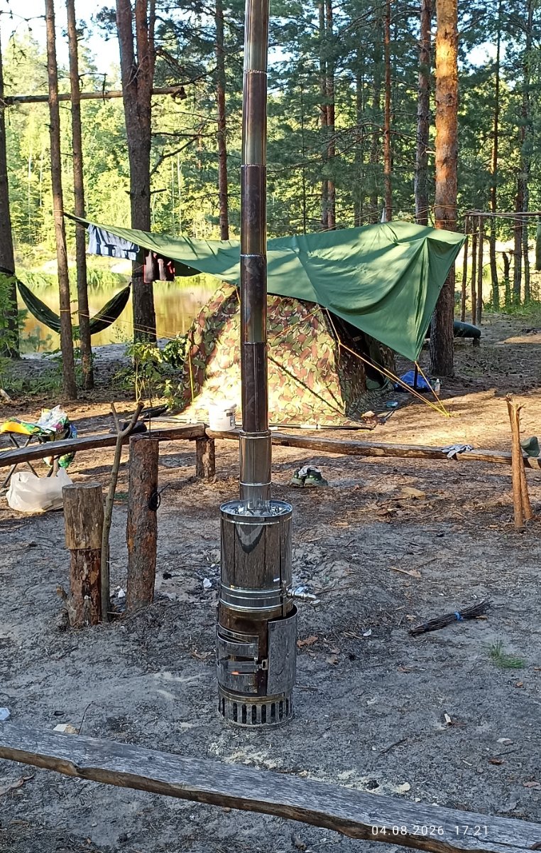

Хватит любоваться, пришла пора достать из стенки Жига-2, и в поход собираться, баню топить.

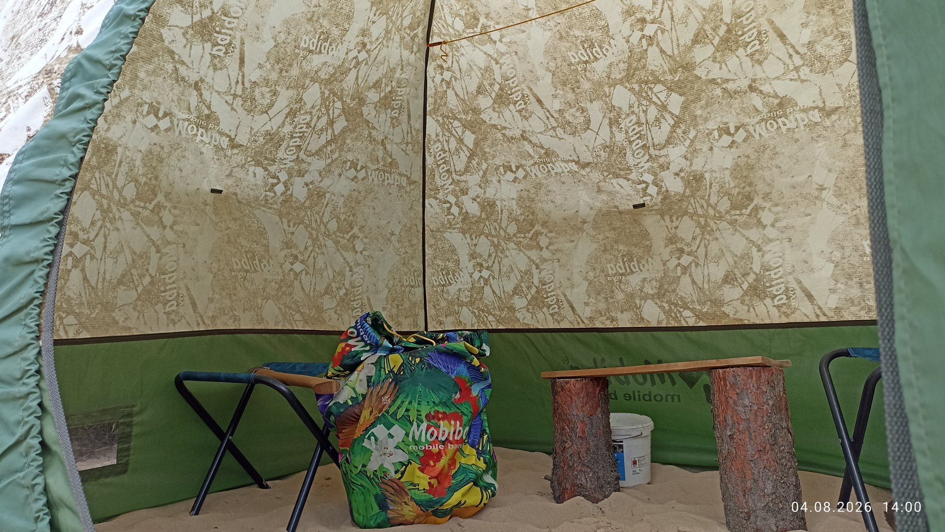

Два года назад, совершил большую глупость, продал Жига-2. Но теперь она у меня в арсенале есть.
Спасибо.
В водном походе незаменимая печка.
Это
Банная печь,
Самовар,
Камин,
ну и готовить на ней хорошо, экономно по топливу и не всегда хочется костры разжигать, не везде есть возможность.
В 2025 с нами ездил Парафон-4 на Дюна-3, хороший комплект, но не все моменты можно реализовать как с Жига-2.

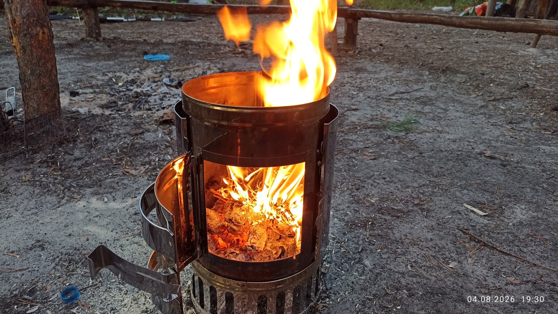

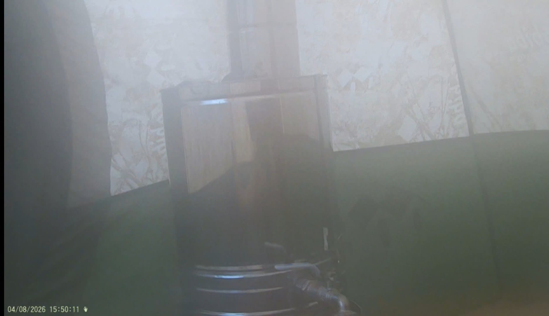

Жига-2 обзавелась
новой защёлкой на дверки топки, понравилось.
ППГ новый, тоже хорошо, всё гениальное, просто. Нет лишних деталей, нечему прогорать.
Если я не ошибаюсь бортик крышки бака, прибавил пару мм, или мне показалось. Не с чем сравнить.
По самой бане в походе.
Такого восторга, не было давно.
Я забыл как Жига-2 выгоняет из бани, какой пар у неё)))

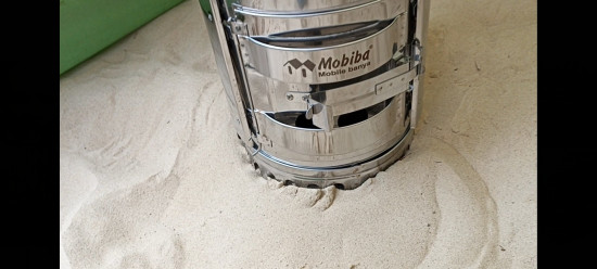

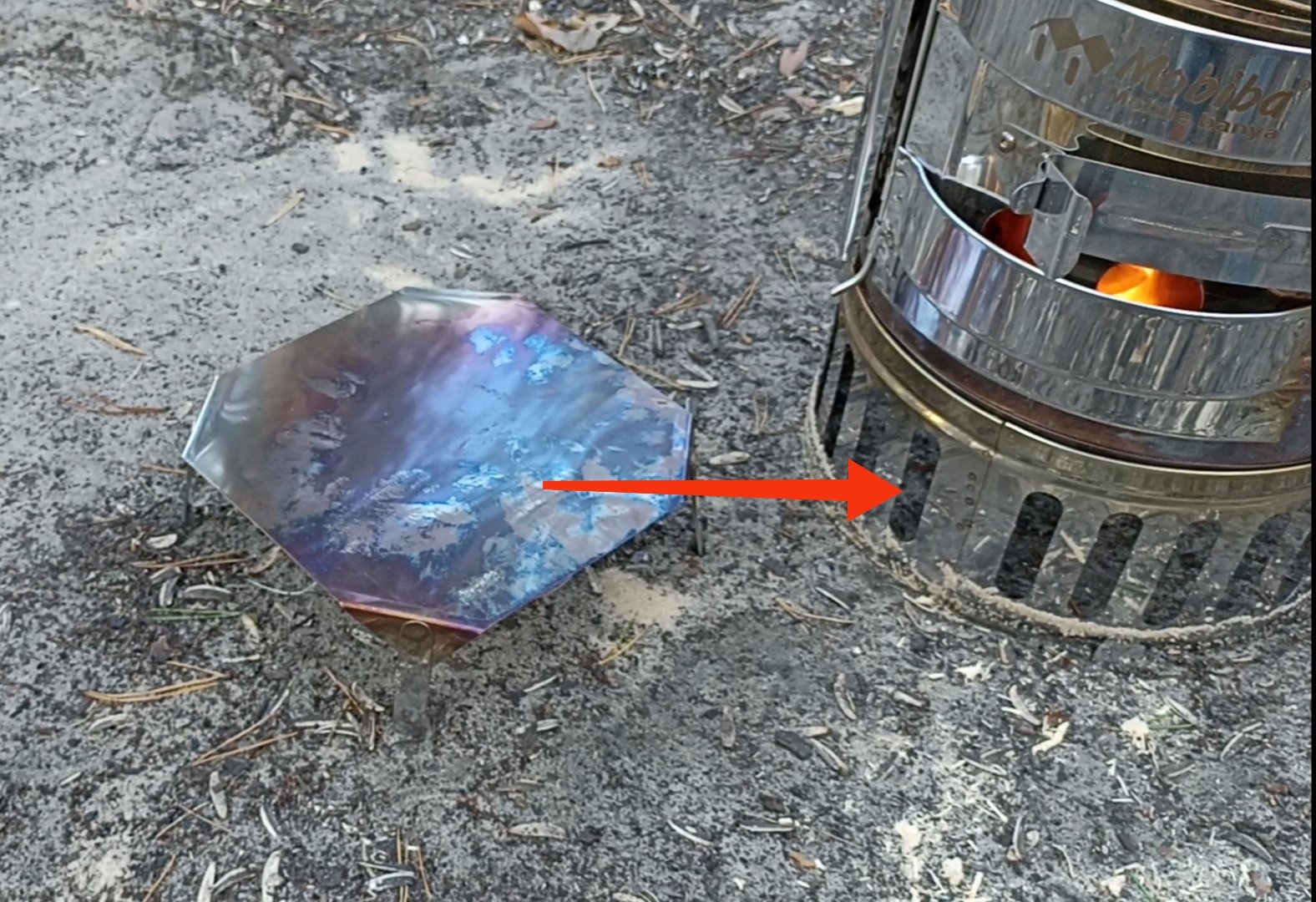

Ещё один момент, будущие владельцы печей Жига-2 и 3,
подставка ставится в подиум под печку, чтобы меньше было лучистого тепла под печь и полы с травой не горели, но ни как не в топку.
Жига-2, это полный восторг от конструкции и банных кондиций, компактные транспортировочные габариты в походе.
