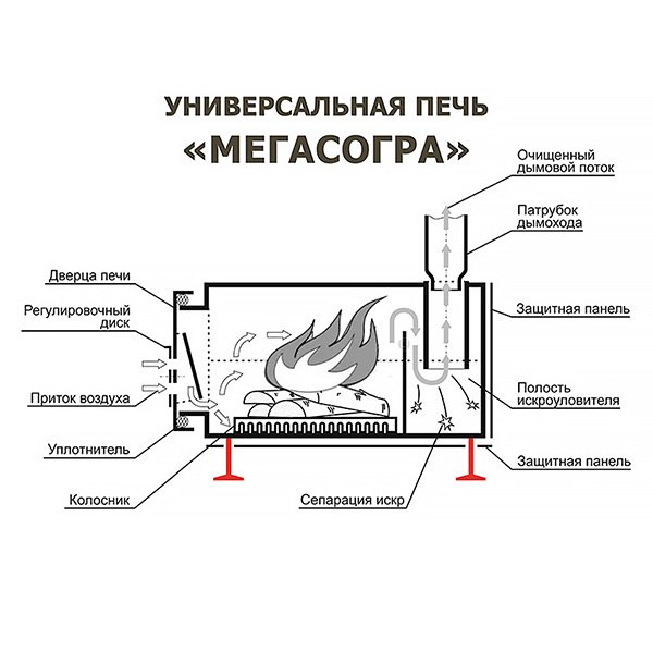

Отопительная печь длительного горения «МегаСогра-100»
Приветствую всех!
Компания Мобиба представляет отопительную печь длительного горения МЕГАСОГРА-100!
Особенности:
Вес печи с сегментами дымохода: 17,7 кг
Длина: 720 мм. Ширина: 485 мм
Высота с ножками: 480 мм
Диаметр входного отверстия топки печи: 245 мм
Глубина топки: 500 мм
Объём топки печи: 42 л
Габариты в транспортном состоянии: 720х380х355 мм
∅ сегмента дымохода 100 мм
Длина сегмента дымохода 400 мм
Присутствует герметизирующий шнур в конструкции печной дверки. Процесс длительного горения без шнура не организуешь.
Переносная печь длительного горения. Используется для отопления палатки и любых помещений, для приготовления пищи. «МегаСогра-100» на одной закладке дров может топиться непрерывно до 10 часов и более!

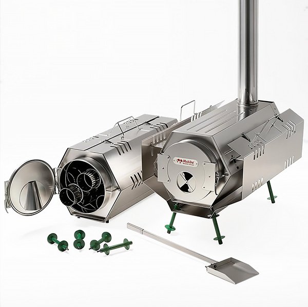

Комплектация изделия:
Печь «МегаСогра-100» - 1 шт.
Ножка-опора - 4 шт.
Модуль дымохода - 7 шт.
Колосник - 1 шт.
Совок-кочерга - 1 шт.
Чехол - печи - 1 шт.
Руководство по эксплуатации - 1 шт.
Упаковка картонная - 1 шт.
Описание:
Благодаря встроенному искроуловителю отопительную печь «МегаСогра-100» можно использовать для отопления экспедиционных палаток «Мобиба», «Роснар» так и дачных домиков, бытовок, гаражей, теплиц, домиков на турбазе и других помещений. Идеально подходит для комплектования туристических и экспедиционных групп. Один раз подкинуть дрова вечером и спать спокойно в комфортных условиях до самого утра при любых климатических условиях.
Печь «МегаСогра-100» от предыдущей модели «МегаСогра» отличается изменением диаметра и длины сегментов дымохода. Сейчас ∅ 100 мм. Длина сегментов – 400 мм.
На отопительно-варочной печи «МегаСогра-100» можно приготовить пищу и вскипятить воду. Она может использоваться и как мобильная печь-каменка для банных процедур. То есть печь «МегаСогра-100» универсальная по своему назначению.

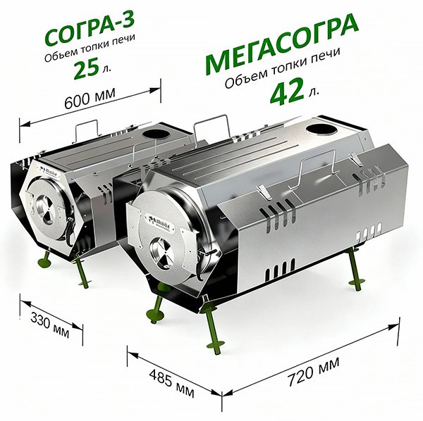

«МегаСогра-100» отличается от печи «Согра-3» значительно увеличенным объемом топки (42 литра). Кроме того, «МегаСогра-100» имеет увеличенный проем топочной горловины (245 мм.), что позволяет использовать для топки всяческий природный валежник, кривые ветки, крупные поленья с сучками. У печи «Согра-3» диаметр входного отверстия топки 165 мм.
Во всех отношениях печь «МегаСогра-100» более предпочтительна для отопления палаток типа «Роснар», для оснащения полевых экспедиций, для создания временных стоянок охотников и рыболовов, которые используют природные дрова и стараются избежать необходимости оставлять на ночь дежурного истопника.
Печь «МегаСогра-100» обладает такой большой вместимостью для топлива и вместе с этим увеличенной площадью для теплопередачи, что даже в больших палатках можно один раз сделать закладку, отрегулировать печь и спокойно спать до утра в комфортных условиях. А утром ещё и приготовить себе завтрак на печи «МегаСогра-100».
Гарантия на печь сохраняется только при штатной эксплуатации печи. Штатной эксплуатацией печи производства компании «Мобиба» является эксплуатация в палатках производства компании «Мобиба», в стационарных сооружениях, бытовках, дачных домиках, гаражах и т.п. Эксплуатация в палатках других производителей является нештатной эксплуатацией. В этом случае производитель не предоставляет гарантию на печь.
Палатки «Мобиба» изначально конструируются под печи «Мобиба». Это означает, что эргономика палатки, система вентиляция, специфические особенности конструкции палатки - направлены на обеспечение безопасной эксплуатации, на ускоренную аварийную эвакуацию. Все это продумано комплексно на этапе проектирования. Все это испытано проверено производителем в своем Экспериментальном цехе. Отмена гарантии на эксплуатацию наших печей в чужих, неспециализированных, неадаптированных под наши печи палатках преследует цель - дистанцироваться от возможных несчастных случаев, с целью предотвратить возможные инциденты при эксплуатации наших печей в палатках других производителей.
