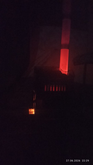

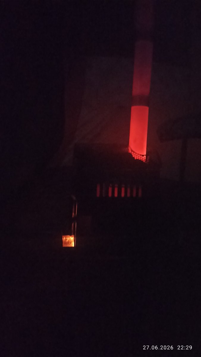

Сапфира-100, светиться вся.
Какая сегодня была красота перед баней.
