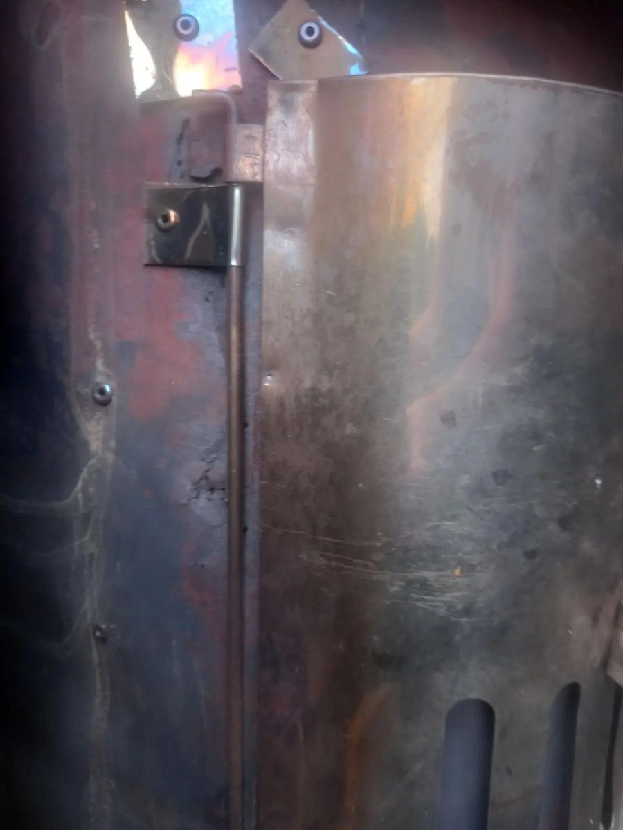

... Когда ОЧЕНЬ прикипаешь к оборудованию, и не хочешь его менять... :-D
КЦ-4, первая из выпущенных уже для серийного производства, 19 года выпуска. Прослужила почти 7 лет активной эксплуатации (и еще послужит), за это время прогорел колосник и последние пару лет используется ремонтный вкладной, которому еще лет 10 сносу не будет.
А в этом году "кончилась" стенка топки в районе петель дверки, вангую, что свою негативную роль оказала пена от "вонючки", подвешенной в этом районе в алюминиевой баночке на цепочке, при закипании раствора в баночке выплескивалась на стенку топки периодически (это к тому, что чем меньше разной химии контактирует с нержавейкой, тем лучше).
Кусок притопочного листа на заклепках изнутри - дешево и сердито, посмотрим сколько прослужит :-)
Новая КЦ конечно уже готовится к отправке, но пока не готов расстаться с "ветераншей", еще поработает в дачном стационаре летом.
Пару недель тому как убрал обратно в загашник связку из Медианы с Парофоном, потому как мой "показометр" сказала - не льнет :D
А кто я такой, чтобы спорить с любимой женщиной? :lol: Да и баню когда делаю, то собственные пожелания обычно в конце списка оставляю.
Да, прогрев веников над вертикальной каменкой не так удобен, но на вкус и цвет все фломастеры разные, и именно сочетание температуры и влажности, выдаваемое КЦ-4 в три сезона и Паробомбой зимой в объеме двухслойной МБ-15, перевешивает все мелкие неудобства (естественно, все индивидуально, и кому-то подойдет совершенно другая печь)
