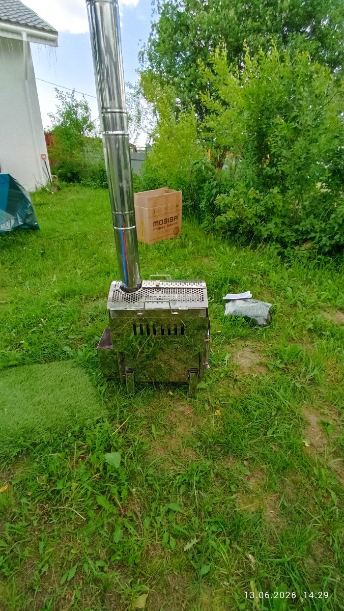

Доброго дня и Лёгкого пара кто сейчас в бане.
Пришла печь, когда я был в командировке. И вот сегодня забрал с ТК.
Просто обзор, видео и фото.
Печь, хороша, нет слов.
Будет баня, не одна, и будет больше слов и мнение.

Re: Банная печь-каменка «Сапфира-100»
Вот так Сапфира-100 расположилась в МБ-18СП.
Кто покупать печь, берите ещё минимум 1 сегмент дымохода на 100, вот так будет выглядеть.
И ещё один момент, покупайте хомут на 100, труба свободно ходит в разделке.
Ещё истопник нужен.
Вот так выглядит с хомутом.
