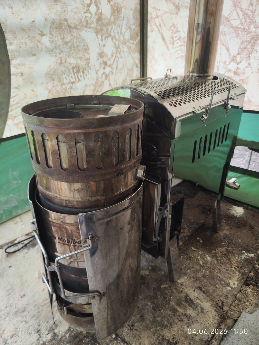

Кстати на сайте указана мощность печи 25кв, а в инструкции 15.5кв. И не нашел в инструкции до куда воду лить в бак. Придется опытным путем отмерить 8л

Подружил 100 трубу с мб10 с помощью допсегмента интент, она шире мобибы 90, но уже 100, в отверстие только зауженым концом входит, колхозно, но работает, дыма в палатке нет, может еще плюсом заизолирую соединение чем-то или всё-таки расточу.
8л воды заходит ровно по край визирного бака. Пока делаю первый прожиг, из кординальных отличий это звук. На жиге разночастотный свист-гудение, а тут как посудомоечная машина , что-то хлюпает, плескается. Докинул брикетов, по началу по привычке колол, потом плюнул. В эту печку думаю теперь нет смысла брикеты кидать, места полно. Ну и жарит теперь нонстопом, с закрытой дверкой стрелка на второй круг уходит, и есть еще место в топке. Сейчас догорит, наложу камней и вечером протестирую с человеком внутри

Зря вы так, по банным кондициям прям то что надо печь, в мб10 не угорел, вполне комфортно было. Решил всё-таки в разделке отверстие шире сделать, дело в том, что она прямо на соединение попадает и из-за этого гуляет немного, допсегмент на макушку водрузил.
Итак по разгону все хорошо, закидал полную топку строительного мусора, полугнилые сосновые столбы, полена из яблони, обрезки поддона. Жигу я бы такими дровами не растопил. Эта жрет все, и еще место осталось. Камней габродиабазза коробка 20кг ушла чтоб створки сомкнулись. Поджег, через 10мин в парилке уже тепло, вполне комфортно находиться, еще через 10 пошли уже мягкие банные кондиции, очень плавно печка разгоняет, сидеть комфортно при более высокой температуре чем с жигой. Труба сразу малиновая стала, через 20мин от начала попробовал на камниплеснуть, немного шипели, на атмосфере ощутилось. Если сравнивать с жигой, она субъективно быстрее разгоняется, сначала быстрый нагрев печки с сухим обжигающим ноздри воздухом, потом когда закипает генератор, температура поднимается, влажность тоже, и вполне комфортно становится. Но в сапфире все плавнее и помедленнее, и комфортней переносится температура, при которой с жигой я уже бы боялся пошевелиться. Еще плюс каменка, которой можно пользоваться уже через полчаса от начала, чтобы резко добавить влажности, плеснуть чего-то вкусного. Она как аккумулятор тепла, даже через пару часов когда бак опустел и я собирался уходить, в парилке было очень тепло и можно было поддавать и наслаждаться тишиной. Бака 8л как раз хватает, нет той паранойи с жигой, что вода кончится, через 2 часа долил только чтоб заглушить ненадолго парогенератор. И вот тут кроется та самая ложка дегтя в этой бочке меда. По самой печке вопросов нет, она оправдала все ожидания, но я никак не предполагал что она будет издавать те самые громкие непонятные звуки. Это как бульканье, хлюпанье, чавканье огромного животного, звук механизма, что-то вроде бетономешалки груженой щебнем с развалившимся подшипником.. не знаю получится ли с этим ужиться, но получать банный дзен, когда сидишь на природе в тишине, созерцая звезды, где слышны только мирно пролетающие беспилотники, с такой печкой сможет только глухой. Даже в 5 метрах от палатки расслабляясь в бассейне между заходами, эти звуки отгоняют мысли. Причем это не выключить, с самого начала парогенерации, и до тех пор пока в баке не кончится вода. Так понимаю это звук каких-то воздушных пробок теплообменника, думал может мне бракованная попалась, но на видеопрезентации печки они тоже есть. Может для коммерческого использования, когда много людей эти звуки не будут сильно мешать, но оказывается побыть в бане наедине со своими мыслями в тишине, это базовая потребность

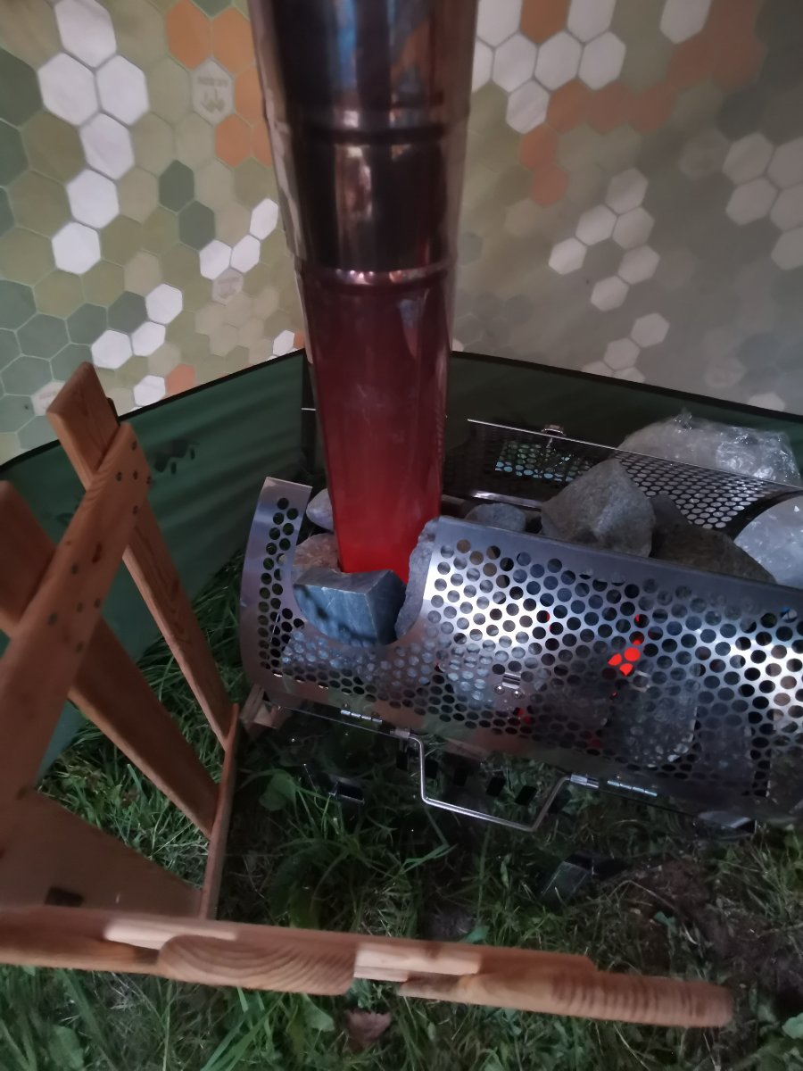

Всем привет, на выходных все-таки затестил Сапфиру, правда почти всё на бегу )), но тем не менее. Палатку выбрал МБ-15, вверх подвесил сетку от МБ-18/22 и положил туда свежей мяты. Наложил новеньких камней 20кг. залил воды и стал ждать ). На режим печь выходит гораздо плавнее, нет такого взрывного прихода как на КЦ или Паробомбе. Док, прости не засекал сколько пройдет времени от спички до парогенерации, со мной еще пять детей парились, нужно было за всеми смотреть, а их вон сколько )). Да, звук при работе парогенератора есть, он специфический, и правда похож на шум работающей стиральной машинки ), но меня это никоем образом не беспокоит, тут главное какие кондиции выдает печь.Самое главное, парогенерация мощная(влажность та , что мне нужна!!!), топка раскаляется до красна, на камни можно прям лить много ). Визирный бак - контролировать уровень воды намного проще теперь. И конечно же складные ножки - отдельное спасибо. По поводу веса, да печь не легкая, но мне пока норм, вес не критичный, как уже говорил в багажник помещается, а значит буду брать её с собой на реку. Вообщем мне печь определенно нравится, ставлю оценку 10 из 10! Алексей Александрович спасибо за очередную чудо-печь, думаю что будет хит! И прошу простить за сумбурный отзыв, совсем нет времени (((, буду на этих выходных еще тестить, тогда дополню информацией.

Ограждение деревянное просто стоит углом или еще в землю ножки на сколько то вдавливаются? Две недели без бани, после того, как к Гравицапе всей рукой привалился.. Задумался об ограждении)

Voron74 писал(а): ↑10 июн 2026, 18:10 Ограждение деревянное просто стоит углом или еще в землю ножки на сколько то вдавливаются? Две недели без бани, после того, как к Гравицапе всей рукой привалился.. Задумался об ограждении)
Ограждение может вызвать ложное чувство безопасности. А надежно все равно не огородить....
Ожег - это прививка для дальнейшей безопасной эксплуатации. ))

Дымоход даже днём светится - чувствуется мощь!

Дмитрий, ограждение это для детей, сын уже один раз пятой точкой прилип немного, вот сделал на всякий случай. Внизу стержни , что бы в землю воткнуть, сверху упоры с прорезями что бы зацепить за конверктор, делал для паробомбы, на эту печь верхние упоры не получилось зацепить.
