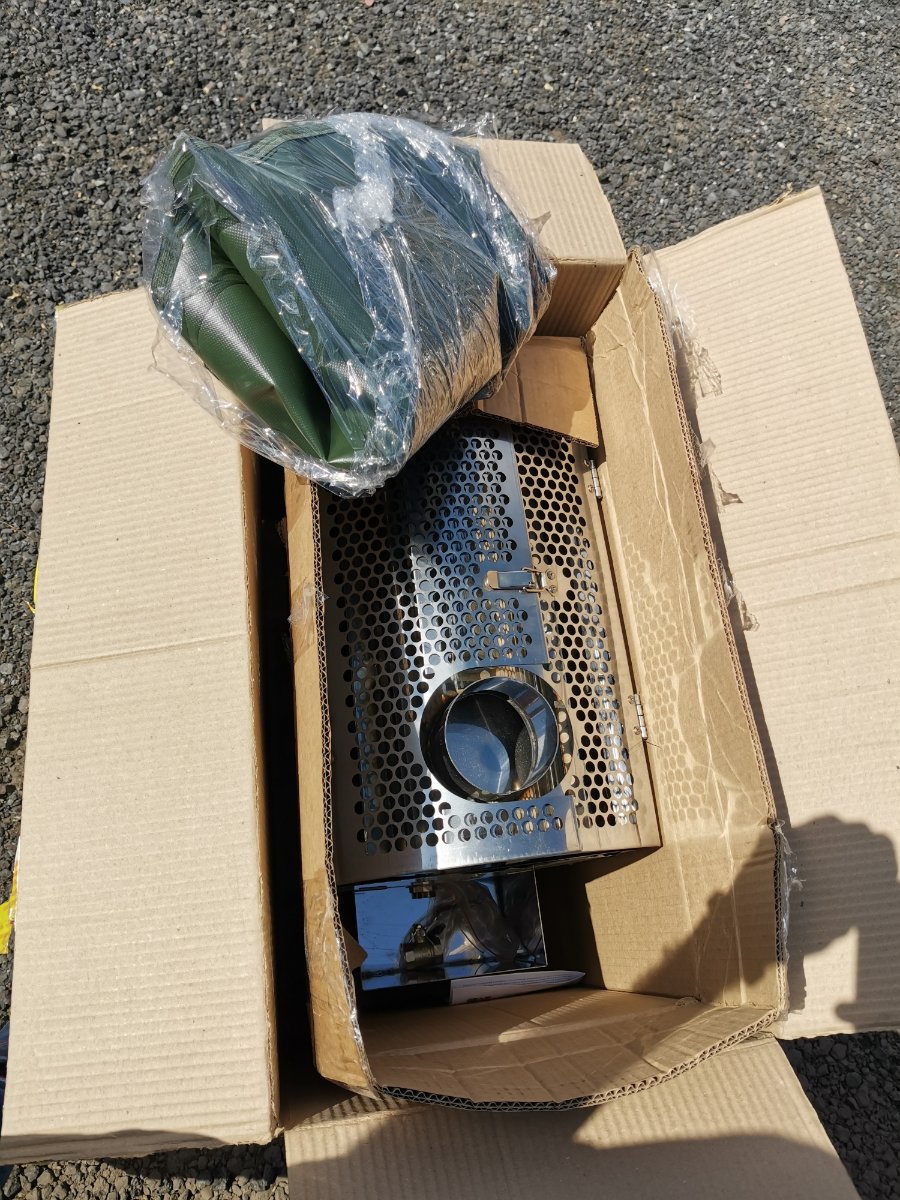

Re: Банная печь-каменка «Сапфира-100»
Сообщение DenM »
Тоже забрал этого монстра. Защита сильная, сначала не поверил что мое, огромный ящик внутри коробка, в которой еще коробка в обрешетке. Могу сравнивать только с жигой, когда достал, по размерам это 2 жиги, а по весу как будто 4. Не совсем мобильная печечка получается, а еще плюс камни. Но я брал для стационарного использования, лишний вес это плюс к прочности, значит метала там как в 3 жигах. Когда из машины тащил, отмел для себя вариант ее мобильного использования, если только для банной вечеринки для много людей. Для мобильной бани жига3 теперь будет лежать в чехле наготове.
Думал сегодня ее и затестить, пленки содрал, дымоход достал, и уперся в разделку МБ-10. Не лезет в нее труба, пилить по темноте не стал. Завтра буду думать как аккуратнее это отверстие расточить. Еще один минус для меня в плане ее мобильного использования, в рб200 точить разделку не планирую. Для сравнения с жигой попробую фотку сделать и выложить если получится. Ведро под кран не влезет, ковш до 12см только

А мне вес не показался большим, немного тяжелее чем кц, просто кц или паробомбу нести удобнее. Если в багажник помещается, то печь мобильная)

DenM хорошее фото сравнения. Представляю теперь мощь этой зверюги.

По размерам - та же медиана.

Мифодий81 писал(а): ↑03 июн 2026, 20:27 По размерам - та же медиана.
Но из-за более сложного устройства внутри и более толстого металла печь Сапфира-100 тяжелее. И это, действительно, печь либо для стационара, либо для фестивалей, профессиональных парильщиков.

В бак можно сунуть только пальчик, через визирный бак). Мне жиги и зимой в мб10 с теплым полом хватало, но она постоянно малиновая на форсаже с березовыми брикетами, дымоход ниразу не чистил. Летом полтора брикета на тлеющие угли хватает чтоб стрелка за конец шкалы ушла. Но хотелось добавить каменки и запаса мощности. Надеюсь ее можно будет в полсилы топить. когда информации было мало по ней, я рассматривал ее как прямой конкурент кц4, но теперь по описанию вижу что она сильно мощней. Интересно как рассчитывается мощность печей. В жиге всего 8кв, в кц4 14кв, в сапфире 25кв указано. Это максимальная мощность топки, или парогенератора + каменки? Можно ли как-то сравнить мощность парогенератора кц4 и сапфиры отдельно? В любом случае надо пробовать, пошел отверстие расширять, чтоб вечером начать эксперименты
