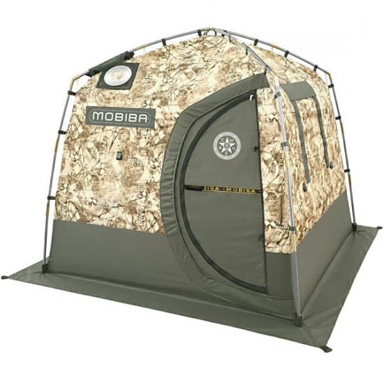

Особенности:
Размеры в развернутом состоянии: 210х210х195 см
В транспортной сумке: 67х35х36 см
Диаметр труб каркаса 22 мм
Общий вес изделия: 9 кг
Вместимость: до 3 человек

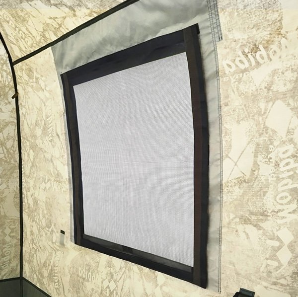

Однослойная мобильная баня-палатка «МОБИБА МБ-222» со съемным окном размером 670х670 мм, с москитной сеткой в распашной двери. Может использоваться в качестве палатки для временного ночлега. Вес палатки-бани 9 кг. Вместимость: 3 чел.

Прозрачная оконная вставка
Москитная оконная вставка
Тканевая оконная вставка

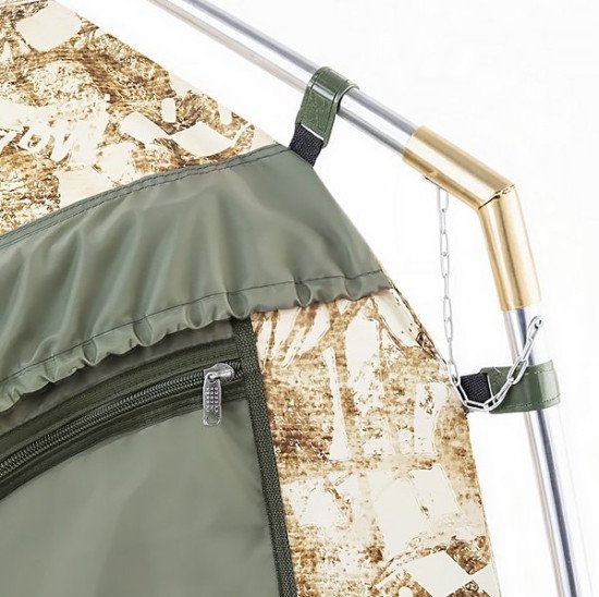

Палатка мобильной бани Мобиба МБ-222Б, по размерам парилки наиболее близка изделию МБ-10. Но отличается от него значительно более прочным и жестким силовым каркасом. Трубки из легированного алюминиевого сплава Д16Т диаметром 22 мм, придают куполу палатки МБ-222 невиданную ранее жесткость и сопротивляемость к деформации и внешним воздействиям.
Для чего это нужно, если уже известно, что мобильная баня МБ-10 за много лет производства доказала, что великолепно выполняет свои функции во всех погодных условиях, которые встречаются нашим покупателям во время их путешествий? Зачем нужен избыток прочности? Ответ заключается в том, что многие наши покупатели покупают мобильные бани не для поездок, а для того, чтобы поставить эту баню на даче. Это оперативно решает вопрос с баней. И теперь стационарную баню можно строить сколько угодно долго. А можно и вовсе не строить. То есть мобильная баня используется в стационарном режиме. А вот здесь и нужна повышенная прочность. Потому, что нередко случается так, что человек приезжает на дачу, а его мобильную баню раздавило огромной снеговой нагрузкой. Когда и капитальные сооружения иногда не выдерживают снеговой нагрузки на крышу, что же поможет выжить мобильной бане в этой ситуации? Нужно строить над ней навес от солнца и снеговой нагрузки. А пока навес не построен, палатка МБ-222, за счет своих мощных трубок как никакая другая мобильная баня будет стойко выдерживать все внешние ветровые и снеговые нагрузки.
По достоинству это изделие оценили те, кто эксплуатирует МБ-222 в районах с критически сильной ветровой нагрузкой. В тундре, в степях, на берегу моря. Там, где сложно найти укрытие от сильного ветра. Запас прочности, это то, за что благодарят себя покупатели во время урагана. С удовлетворением отмечают, что сделали правильный выбор. Для критических ветровых нагрузок нужен ультрапрочный силовой каркас. А он в ассортиментной линейке компании Мобиба представлен в изделиях МБ-18/22, МБ-222, Р-636.

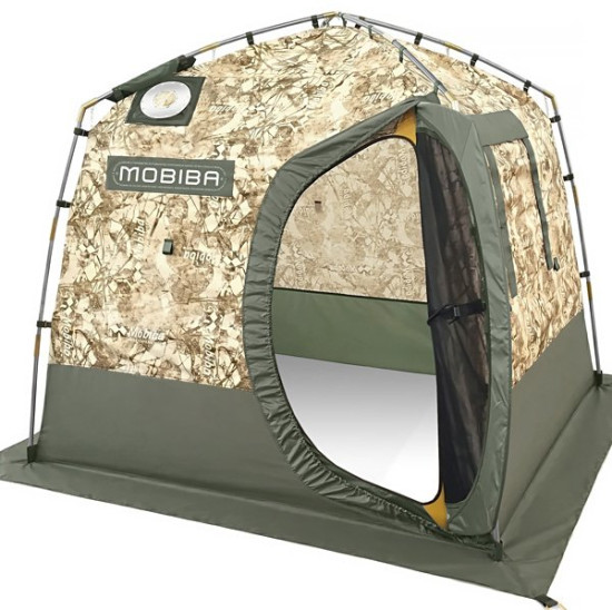

Интересная палатка, с почти вертикальными стенками в таком размере.
Москитная сетка в двери и окно сменное, супер.

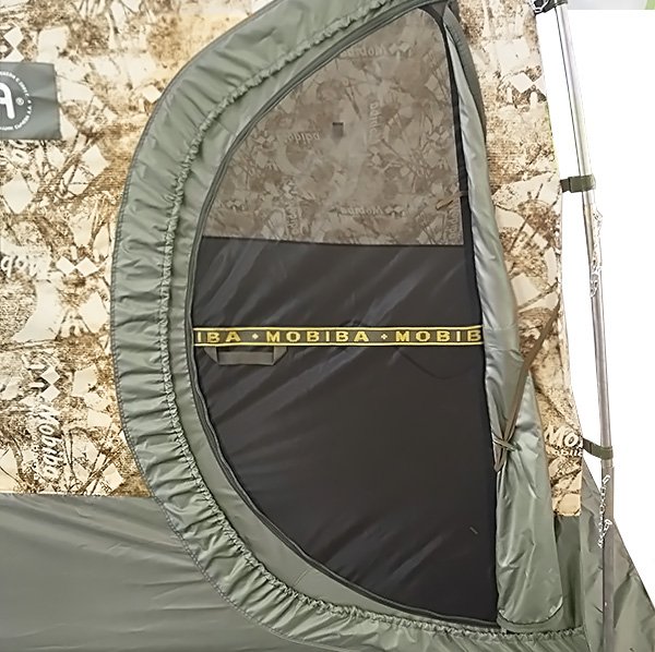

Классная палатка, в отличие от мб10 СП можно спокойно второй слой накидывать и не переживать , что каркас поведёт. Жаль что нет шторки ,чтобы можно было за считанные секунды сделать полный приват в палатке, не убирая при этом прозрачное окно. Эх, опять копить надо🤭
Сообщения: 4652
Благодарил (а): 3346 раз
Поблагодарили: 4472 раза
Re: Мобильная баня-палатка «Мобиба МБ-222» 👍
Savin87 писал(а): ↑29 май 2026, 20:59 Жаль что нет шторки ,чтобы можно было за считанные секунды сделать полный приват в палатке, не убирая при этом прозрачное окно
Первое что пришло в голову- пришить (можно приклеить кусочками)изнутри к сье́мному окну ленту липучку велкро, и прилепить к ней ткань с ответной частью.
А по самому изделию, эти 10 см очень были бы не лишние в моей РБ-200, когда она стояла на стационаре.
В МБ-10 М3 шторка есть. И это очень здорово🙂

Savin87 писал(а): ↑29 май 2026, 20:59 Классная палатка, в отличие от мб10 СП можно спокойно второй слой накидывать и не переживать , что каркас поведёт. Жаль что нет шторки ,чтобы можно было за считанные секунды сделать полный приват в палатке, не убирая при этом прозрачное окно. Эх, опять копить надо🤭
Сейчас надо изделие побыстрее вывести в продажу. Нюансы потом будем дошлифовывать. Со временем и шторка появится.
