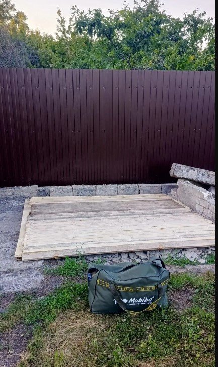

В связи со сносом старого сарая пришлось пару выходных без бани быть, так как она рядом стояла, а ставить в другом месте не хотелось. Зная себя на этом бы все и закончилось :-D.
Ломать, не строить :-)
Довольно печально смотрится без палатки и печки, такая планировка отстояла года полтора. На удивление даже паллеты не сгнили ни под снегом, ни под дождем.
Блочные стены старого сарая/бани снесены
Расчистка площадки под баню
Новый забор с профлиста сварен, прикручен. ОСП от старого настила кинул на бетон, сверху доски от разобранных паллет в два слоя, между ними пенофол 10мм что у меня теплым полом было ранее.
Далее мне надоело быть без бани, и быстрее уже поставил ее сразу, не раскидав еще свалку вокруг :-D.
Хотел сделать полки из липы/осины или даже купить.. прикинул рубля в 4-5 обойдется. Посмотрев на старый полок и березовые паллеты .. с мыслью что экономика должна быть экономной и криком банзай.. быстренько сколотил новый полок бесплатно.
Ну и чего резину тянуть.. Остатки паллет в топку и алга. Вот такого ведра деревяшек кстати хватает все семье напарится зимой, а летом и половины хватает.
Ну наконец то напарился, накидал так что на пол сползать приходилось пару раз :-D , и я пока тент не накидывал вторым слоем.. до зимы подождет.
