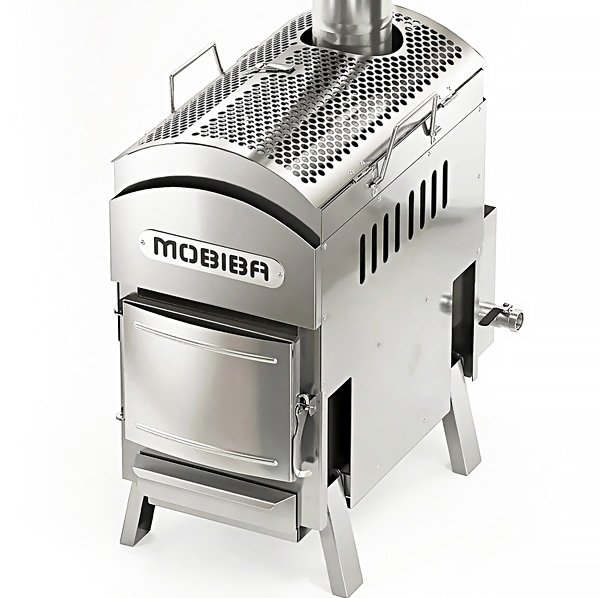

Компания Мобиба представляет банную печь-каменку САПФИРА-100!
Банная печь-каменка «Сапфира-100»
Особенности:
Длина печи: 600 мм
Ширина печи: 285 мм
Высота с ножками: 620 мм
Высота без ножек: 530 мм
Объем топки печи: 33 л
Масса с дымоходом: 22,5 +/- 0,5 кг
Мощность: 15,5 кВт
Оснащена удобными откидными ножками-опорами.
Мобильная банная печь-каменка активного горения «Сапфира-100» разработана специально для применения в мобильных банях «Мобиба». Также может быть использована для отопления временных сооружений бытового и технического назначения.
Комплектация изделия:
Печь
Чехол печи
Сегменты дымохода: 7 шт
Руководство по эксплуатации
Картонная коробка
Описание:
«Сапфира-100» это печь с повышенной надёжностью и долговечностью. Топка печи имеет особую конструкцию с «водяной рубашкой». Вокруг стенок топки создан бак с водой. Вода не даёт стенкам топки разогреваться до высоких температур и снимает избыточное тепло, превращая его в банный пар, который выводится под конвектором и затем проходит через каменку. Стенки топки и бак вокруг них выполнены из нержавеющей стали жаростойкой марки, толщиной 1,2 мм. Это самое надёжное и долговечное решение в нашем модельном ряду. (У некоторых печей топка сделана из 0,5 мм стали этой марки, и они служат по 10 лет. Читайте отзывы на фирменном форуме).
Вторая особенность этой модели — это большая горизонтальная каменка 14 литров. В такую каменку поместится до 30 кг банных камней. Печь оборудована визирным баком для заливки и контроля уровня воды в парогенераторе. Сухой перегретый пар генерируется в автоматическом режиме и создаёт комфортную банную атмосферу в традициях русской бани. Топка оснащена колосником, а каменка печи двумя створками-сетками, препятствующими попаданию листьев с парильных веников на камни.
Другие преимущества: Дымоход диаметром 100 мм, активное колосниковое горение, высокая тепловая мощность, полноценный искрогаситель с изгибом потока вдоль каменки, все элементы печи из нержавеющей стали, устойчивые складные ножки, раскладываются за пару секунд, кран для слива воды, полноценный выдвижной зольный ящик с возможностью регулировки тяги.
Характеристики:
Назначение: Банная печь активного горения с возможностью установить каменную закладку
Тепловая мощность: 15,5 кВт
Материал: жаростойкая нержавеющая листовая сталь
Толщина стенки топки: 1,2 мм + рубашка 1,2 мм
Толщина стенки конвектора: 0,5 мм
Габариты в рабочем состоянии: 600 х 285 х 620 мм
Транспортные габариты: 710 x 370 x 590 мм
Транспортная масса: 25 кг +/- 0,5 кг
Высота топки: 320 мм
Ширина топки: 208 мм
Объём топки: 33 л
Глубина топки: 420 мм
Количество воды. заливаемой в парогенератор: 8 л
Размер входного отверстия топки (шир. х выс.): 220 х 180 мм
Длина сегмента дымохода: 400 мм
Диаметр сегмента дымохода: 100 мм
Высота вместе с дымоходом: 2150 мм
Гарантия на изделие: 1 год
Страна производства продукции Мобиба и Роснар: Россия, город Новосибирск

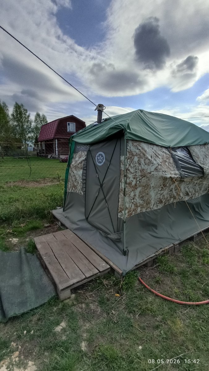

Согласно данных, высота печи с дымоходом 2150 мм.
Это как на фото сейчас.
Посчитал высоту печи и сегмент дымохода 7 шт , получилась высота 3160 , где-то метр потеряли.))
Voron74
Сообщения: 385
Хочу купить: ТН-18, ТВ-15
Благодарил (а): 634 раза
Поблагодарили: 747 раз
Re: Банная печь-каменка «Сапфира-100»
Сообщение Voron74 »
Шалаев Михаил писал(а): Сегодня, 12:59 Согласно данных, высота печи с дымоходом 2150 мм.
Описание похоже кривое.. Про возможность использования как отопительную- тоже видимо из той же оперы.. Потом описание поправят)
Лишь бы конструктив был сразу правильный..
