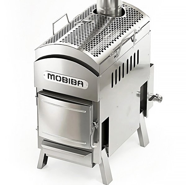

Всем привет! :)
Компания Мобиба представляет банную печь-каменку САПФИРА-100!
Банная печь-каменка «Сапфира-100»
Особенности:
Длина печи: 600 мм
Ширина печи: 285 мм
Высота с ножками: 620 мм
Высота без ножек: 530 мм
Объем топки печи: 33 л
Масса с дымоходом: 22,5 +/- 0,5 кг
Мощность: 25 кВт
«Сапфира-100» - новейшая печь для мобильных бань, которая совмещает в себе одновременно мощный парогенератор и полноценную горизонтальную каменку. Повышенная до 1,2 толщина стенок топки, визирный бак, защитные экраны над каменкой, откидные ножки-опоры.
Парогенератор непрерывно создает паровой фон, а емкая каменка позволяет получить паровые акценты для парения вениками. Рекомендуется для частных пользователей и коммерческой эксплуатации.
Комплектация изделия:
Печь
Чехол печи
Сегменты дымохода: 6 шт
Руководство по эксплуатации
Картонная коробка
Описание:
Печь «Сапфира-100» - абсолютная новинка на рынке мобильных банных печей. Относятся к тяжелому классу мобильных банных печей, там, где нужна повышенная производительность и выносливость при коммерческой эксплуатации. По своим характеристикам приближается к стационарным печам, а многие из них превосходит по качеству генерируемой атмосферы.
Главное отличие этой модели печи от других печей в ассортименте компании Мобиба – это наличие полноценной емкой горизонтальной каменки, куда помещается до 30 кг. камней. Наиболее близким аналогом для «Сапфиры-100», является печь «Паробомба-100», которая на 2,6 кг. легче. Но при этом «Паробомба» имеет упрощенную вертикальную каменку под конвектором и более тонкие стенки топки. Там и камней намного меньше, и нагреваются они слабее, и доступ к ним сложнее. «Паробомба» дает более сухой пар, за счет более развитой площади конвективных поверхностей теплообмена.
«Сапфира» же настроена на более мягкий влажный пар в качестве парового фона. При этом она является настоящими профессиональным инструментом для профи-парильщиков, которые оказывают платные услуги. Либо пользователь и владелец этой печи предпочитает полноценное парение вениками себя и своих близких. Горизонтальная каменка, это то, чего не хватало другим печам, таким, как «Гравицапа КЦ-4» или «Жига-3».
Стенки топки у «Паробомбы» - это жаростойкая легированная сталь AISI-430, толщиной 0,8 мм. У «Сапфиры» стенки из той же жаростойкой стали, но толщина уже 1,2 мм. При этом часть стенок топки окружены водяной рубашкой парогенератора, а это значит, что им не грозит тепловой перегрев и прогорание.
В ассортименте компании «Мобиба» есть печь «Медиана» с горизонтальной каменкой. Но у этой печи нет встроенного парогенератора. Приходится докупать отдельно натрубный парогенератор «Парофон» и перевозить его отдельно. При этом по эффективности он уступает встроенному парогенератору «Сапфиры».
Впервые в мире горизонтальная каменка мобильной печи получила откидные защитные экраны, которые предотвращают падение листьев с веника. Что избавляет каменку от запаха тлеющих березовых листьев.
Характеристики:
Назначение: Банная печь активного горения с возможностью установить каменную закладку
Тепловая мощность: 25 кВт
Материал: жаростойкая нержавеющая листовая сталь
Толщина стенки топки: 1,2 мм + рубашка 1,2 мм
Толщина стенки конвектора: 0,5 мм
Габариты в рабочем состоянии: 600 х 285 х 620 мм
Транспортные габариты: 710 x 370 x 590 мм
Транспортная масса: 25 кг +/- 0,5 кг
Высота топки: 320 мм
Ширина топки: 208 мм
Объём топки: 33 л
Глубина топки: 420 мм
Количество воды. заливаемой в парогенератор: 8 л
Размер входного отверстия топки (шир. х выс.): 220 х 180 мм
Длина сегмента дымохода: 400 мм
Диаметр сегмента дымохода: 100 мм
Высота вместе с дымоходом: 2770 мм
Гарантия на изделие: 1 год
Страна производства продукции Мобиба и Роснар: Россия, город Новосибирск
Приобрести мобильную баню можно на нашем сайте: https://www.mobiba.ru/catalog/pechi/pech_sapfira_100/

Шалаев Михаил писал(а): ↑08 май 2026, 12:59 Согласно данных, высота печи с дымоходом 2150 мм.
Посчитал высоту печи и сегмент дымохода 7 шт , получилась высота 3160 , где-то метр потеряли.))
Описание похоже кривое.. Про возможность использования как отопительную- тоже видимо из той же оперы.. Потом описание поправят)
Лишь бы конструктив был сразу правильный..

Звучит шедеврально. Она правда и отопительная?
Поблагодарили: 20261 раз
Re: Банная печь-каменка «Сапфира-100»
На текст пока не обращайте внимания. Это так, в качестве примера, какой была бы фирма, какими были бы тексты, описания, если бы я в ней не работал)).
Текст составляли хорошие, старательные люди... Но в итоге выглядит, как "письмо из Простоквашино".)))
Вернусь из Горного Алтая - напишу нормальное пояснение.
Если коротко, то Сапфира-100, это новый этап в развитии мобильных банных печей.
Например, конструктивная схема Жиги, КЦ-4, Паробомбы - это печи близкие к совешенству, с точки зрения переносных НПГ-печей. Близкие, НО! Они все же не совершенны в том, что их кпменки неполноценны. Это некий эрзац... Некое "обходное решение". Настоящей полноценной каменки у них нет.
А теперь давайте ответим на вопрос: "Нужна ли каменка для НПГ-печи?"
Парогенератор и так хорошо качает ...
Вот Вы здесь по-сути коллектив самых продвинутых в этой теме практиков на всей планете Земля. Вот и скажите свое слово. Если париться вениками по-настоящему, то нкжно ли стремится мне изобрести такую схему, чтобы в одном агрегате, в одной связке заставить работать парогенератор и емкую горячую каменку?
Изобрести такую печь пытались многие. И все буксовали на задачке: "Как дать много тепла на парогенератор и на каменку одновременно?"
НПГ - нужно максимум тепла, иначе система не разгонится, не даст стабильного плотного потока перегретого пара. При этом быстро засажится, выйдет из строя.
А именно это и произойдет, если начать "воровать" тепловой поток у парогенератора в пользу каменки.
Первые парогенераторы для банных печей появилиясь в 2010-м году (плюс/минус).
Но с тех пор никто за 15 лет не сподобился найти ключ к этой задачке. Да и не все искали. Настоящих специалистов-изобретателей по этой теме на одной руке по пальцам пересчитать.
Возможно, что кроме меня никто все эти 15 лет с таким же упорством и не искал ответ. Ну или поправьте меня, приведите примеры. Может, я чего не знаю по теме чужих разработок... Что вряд ли
Я все эти годы постоянно возвращался к этой задаче, пока в 2015-м меня не осенила одна идея, как это все можно увязать.
Напоминаю, что изобрести сложное - просто. А вот придумать, как сделать это технологичным?...
И здесь без Константина Викторовича Гампеля не обошлось. Схему-то я придумал, а вот как это в серйное железо воплотить?
Тут и ему, и мне хватило на месяцы экспериментов и уточнений. Сапфира-100, это не первая и не пятая итеррация проекта.
И все же не смогли уйти от шовной сварки, неоходимости использовать более толстый металл.
Но в итоге получили "зверя", который представляет собой симбионта Паробомбы и Медианы.
Отопительная ли это печь? Нет, не больше, чем любая железяка, внутри которой горит огонь. Функции"пиролизного горения" у Сапфиры-100 нет.
Более того, от нее мощных конвективных потоков не приходится ожидать. Ведь мы часть стенок топки спрятали под рубашку парогенератора. Будет она греть помещение? Как-то будет. С боковых поверхностей частично будет работать конвекция.
Но не отопление главная задача этой печи. Это печь для банщиков, кто оказывает платные услуги парения вениками. Это печь для людей, которые любят именно париться вениками. Это заход на задачу создания самой умной в мире стационарной печи для русской бани.
