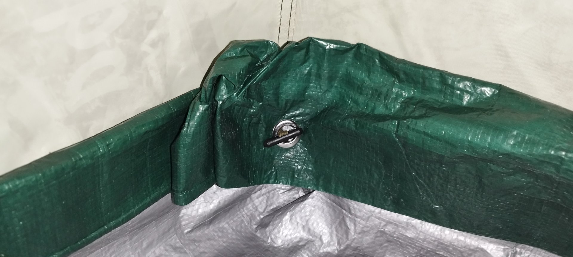

По поводу пола была идея к тенту из тарпаулина, размером чуть меньше юбки сделать бортик по периметру палатки, но не нашел способа нормально склеить куски тарпаулина между собой. В итоге отказался от такой идеи, но тент по размерам был готов и я решил его просто корытом пристегнуть к палатке. Купил клеванты и стропу, были только мелкие, но это оказалось даже лучше.
Дошил по периметру не достающие и тут понял, что они идеально проходят в люверсы тента. Заменил родные клеванты тоже на мелкие.
Имеющийся тент с размеченным периметром загнул и установил люверсы. По углам получилось в 4 слоя, держится прямо очень плотно. По периметру зазор есть конечно, но я планирую юбку загибать под палатку, для создания преграды от насекомых, либо надо переделывать под скатку.
Правда есть ньюанс, с вторым слоем дверь заправляется во внешний тент и для насекомых остается целый проем двери, можно его конечно зажимами стянуть с внешним.
