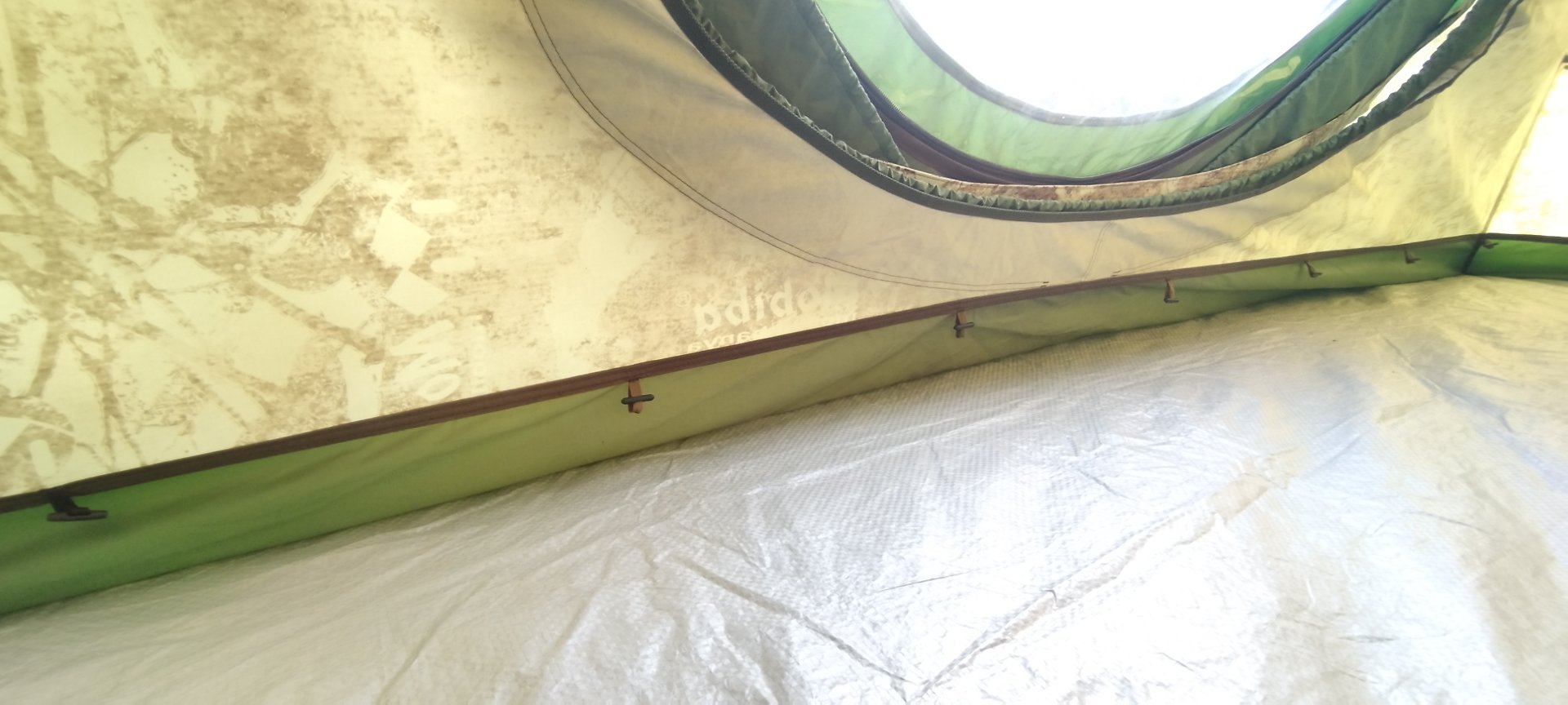

По поводу пола была идея к тенту из тарпаулина, размером чуть меньше юбки сделать бортик по периметру палатки, но не нашел способа нормально склеить куски тарпаулина между собой. В итоге отказался от такой идеи, но тент по размерам был готов и я решил его просто корытом пристегнуть к палатке. Купил клеванты и стропу, были только мелкие, но это оказалось даже лучше.
Дошил по периметру не достающие и тут понял, что они идеально проходят в люверсы тента. Заменил родные клеванты тоже на мелкие.
Имеющийся тент с размеченным периметром загнул и установил люверсы. По углам получилось в 4 слоя, держится прямо очень плотно. По периметру зазор есть конечно, но я планирую юбку загибать под палатку, для создания преграды от насекомых, либо надо переделывать под скатку.
Правда есть ньюанс, с вторым слоем дверь заправляется во внешний тент и для насекомых остается целый проем двери, можно его конечно зажимами стянуть с внешним.

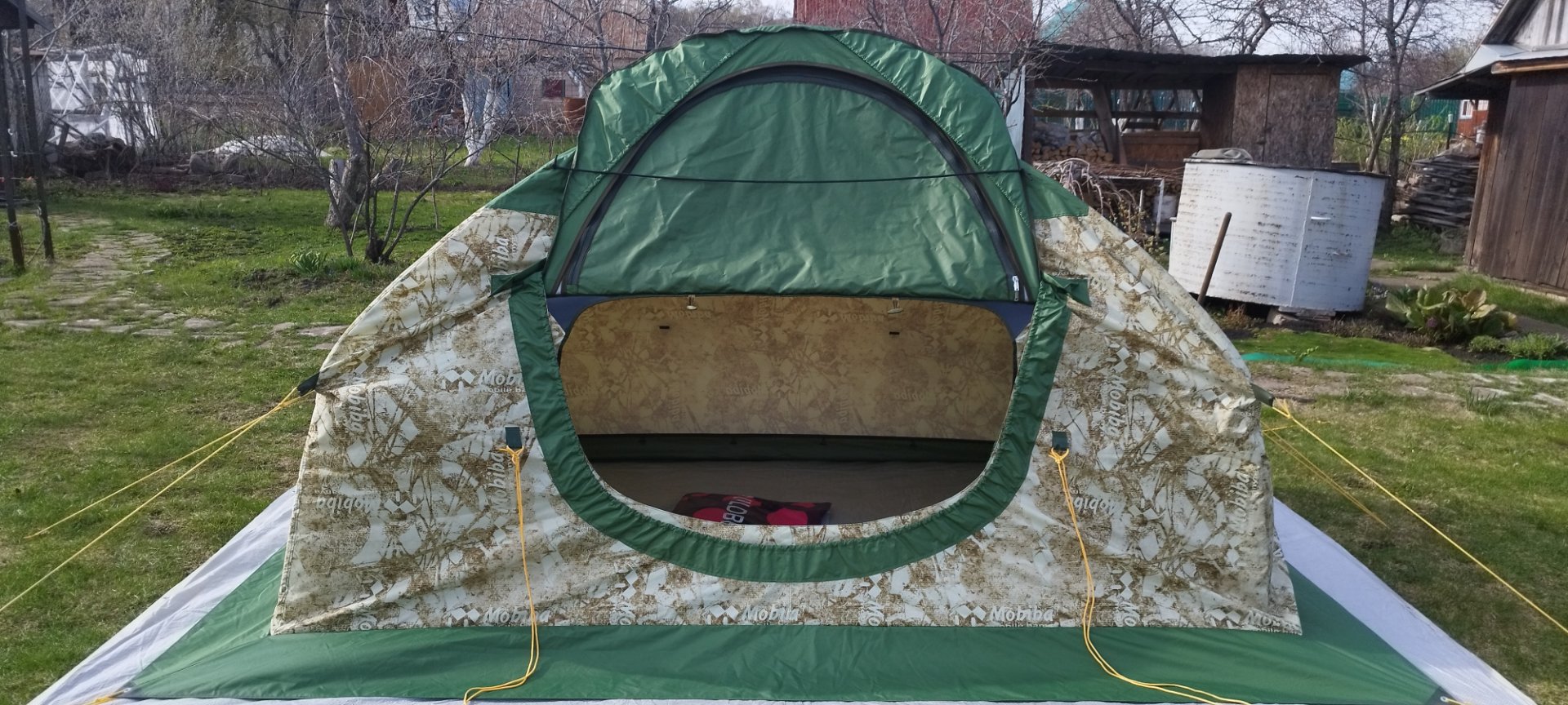

Тент накидной для К6.
Изнутри на почти все завязки, кроме 5 самых верхних привязал карабинчики для ускорения сборки. В принципе можно еще угловые 4 убрать и лучше привязать тент к каркасу, чтоб не съезжал. А лучше бы вообще фирменные защелки там стояли и сразу к трубкам крепились. Итого карабичиков 12 шт., если только на стенках оставить, то 8 шт.
С дверью возникла непонятка. Накидная дверь больше размером и проем тоже, натяжения каркаса не хватает перекрыть его, по бокам образуются приличные щели. А если натянуть передние оттяжки, то они прям видны.
Но наши руки не для скуки. Берем нитки, иголку и выбираем слабину проема.
Так же поступаю и с проемом самой палатки.
И для верности стягиваю края проема оттяжкой.
Проверяю с внешними оттяжками. Приемлимо.
Заменяю временную оттяжку на веревку с карабинчиками.
Ну собственно пока всё. Неплохо бы изн сделать с дополнительным навесом перед дверью, но это в другой раз.

Виталий, при установке двух слоев, при загибе юбки основной палатки под пол, может добавит на внешний тент по углам с внутренней стороны, завязки или карабины для крепления к каркасу, для лучшей натяжке.
Отметил стрелками на твоём фото.

Шалаев Михаил писал(а): 20 апр 2026, 16:04 Виталий, при установке двух слоев, при загибе юбки основной палатки под пол, может добавит на внешний тент по углам с внутренней стороны, завязки или карабины для крепления к каркасу, для лучшей натяжке.
Там все проще, идея такая, берем оттяжки с углов тента и цепляем за каркас. Не стал пока так крепить, потому что подстелил тент для чистоты.

Не знаю зачем, но сделал дугу в дверь накидного тента. Дуга из стеклопластиковой арматуры, для спокойствия упаковал в термоусадку. По размерам как дуга двери палатки, только чуть длинее.
По углам двери пришил карманы из пвх.
Все встаёт в натяжку.
И даже закрывается.
Натурные испытания пока не проводил.
