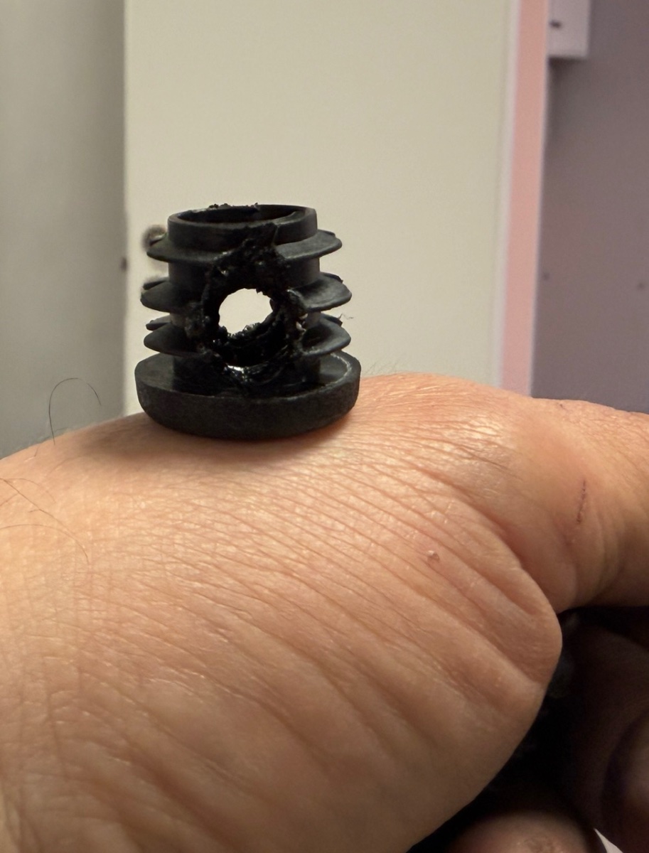

Цепочку которая соединяет две трубки между собой идущую к пауку думал убрать и поставить фастекс, тогда заклёпку придется убирать. Насчет изготовления пробок интересная идея, завтра померю внутренний диаметр трубки может смогу сделать из капролона или другого хорошего материала.Со стороны паука так вообще можно просто втулку свободно скользящую внутри трубы, хороший узелок чтобы в отверстие втулки не провалился и отлично, пусть прижимается к заклепке. Случайно внутренний диаметр трубы не подскажете? Руки зачесались уже сегодня пробки сделать, а я уже на работу пришел, не могу каркас померить

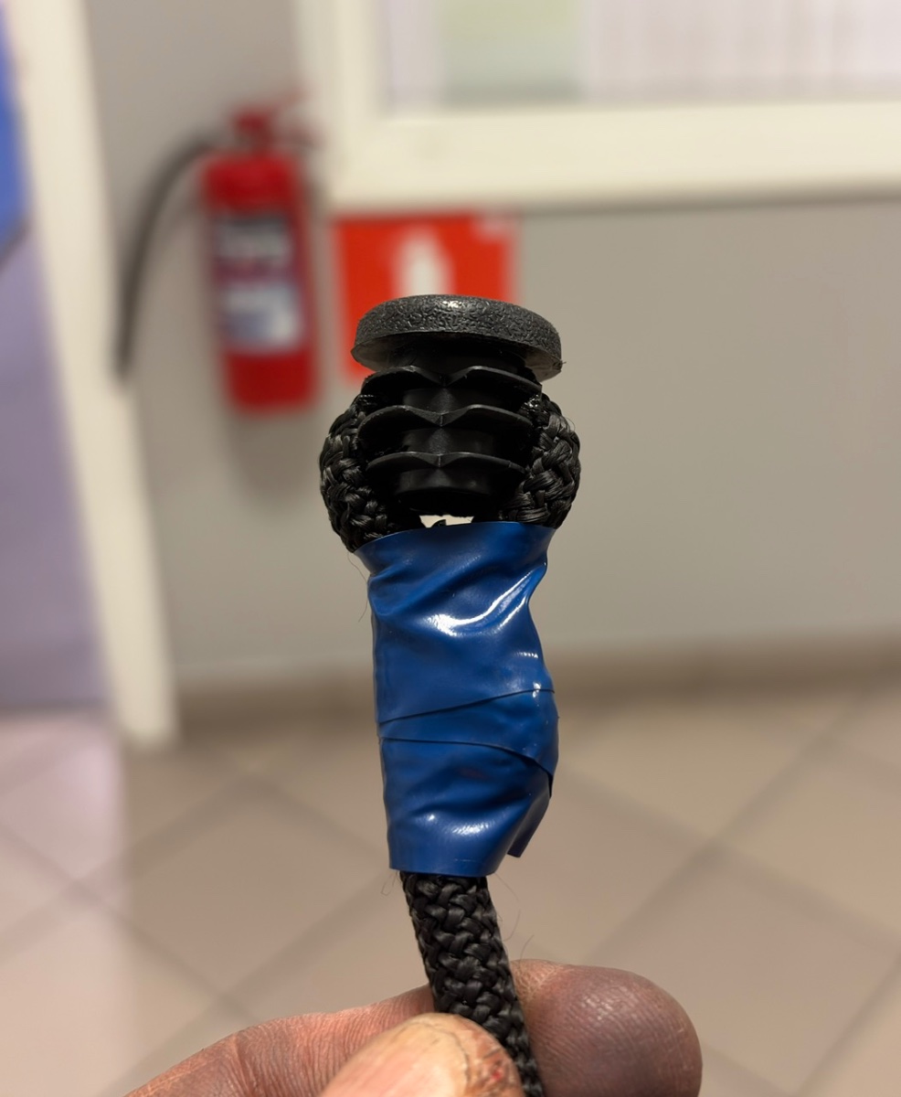

Сделал паука, как у Михаила, спасибо ему за идею, :good:
2 резинки 8мм по 5 метров, цепочки снял, пока все устраивает.
Ну и куда-же без синей изоленты :-D

Не.... Надо изоленту заменить, например, на проволочный хомутик или на обжимную трубочку...

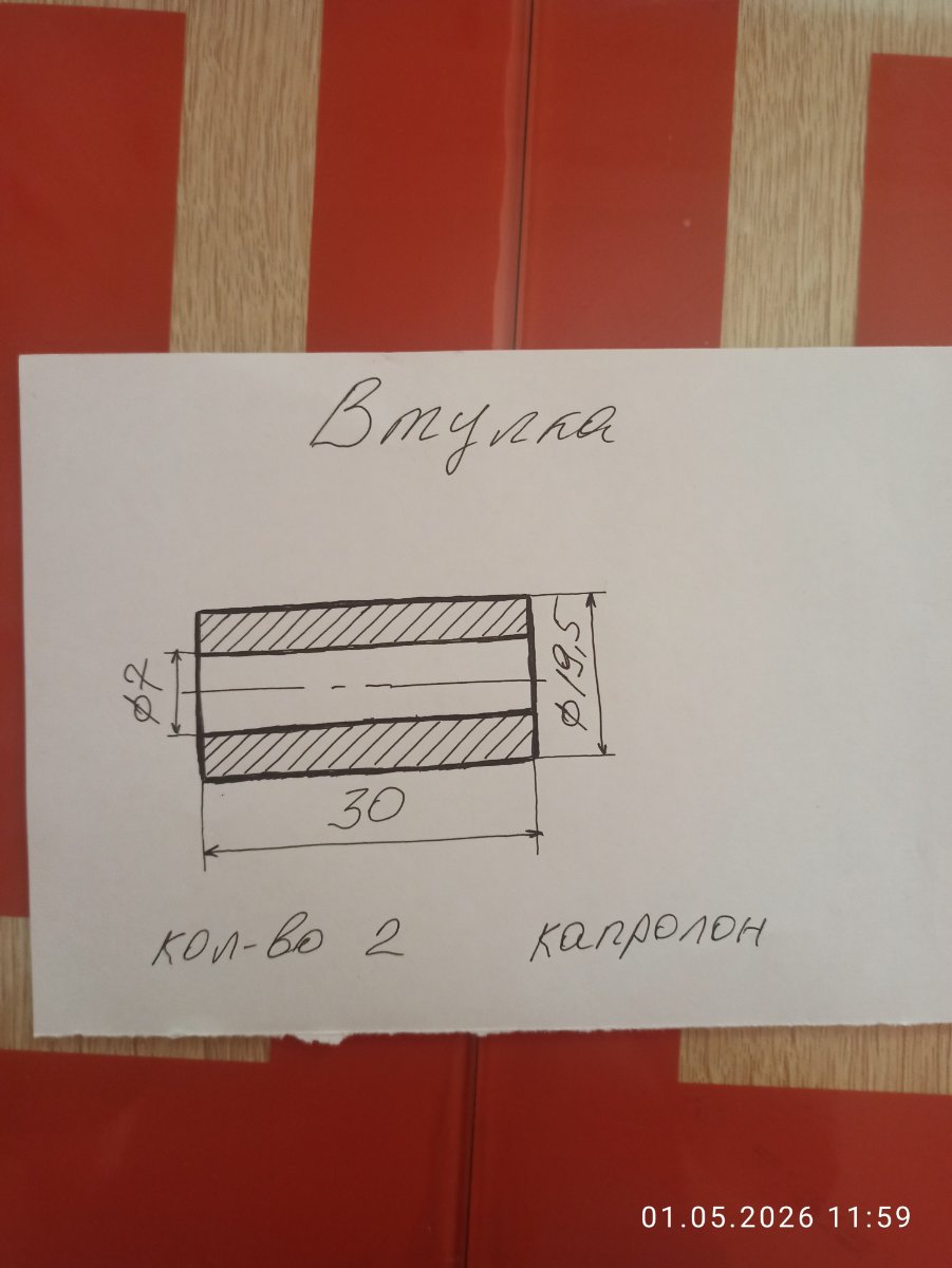

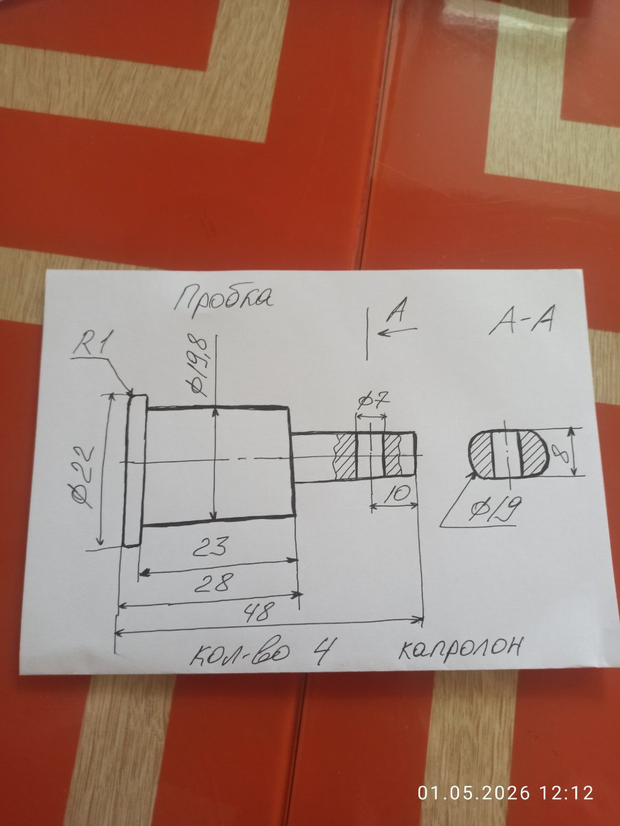

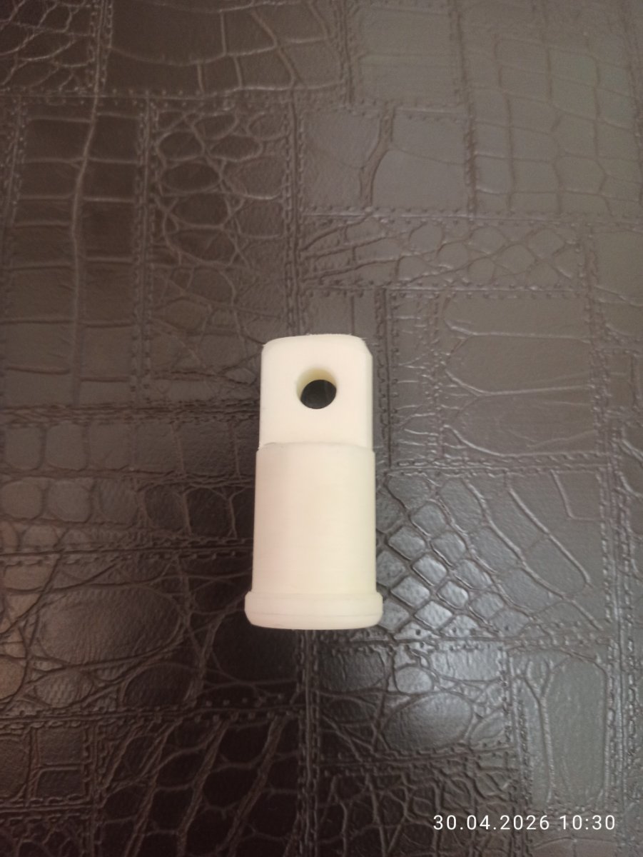

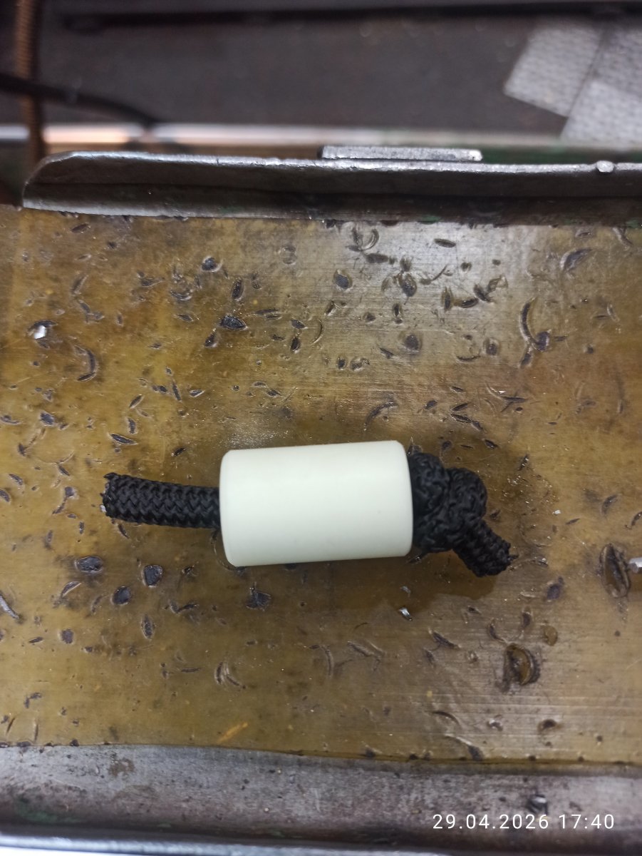

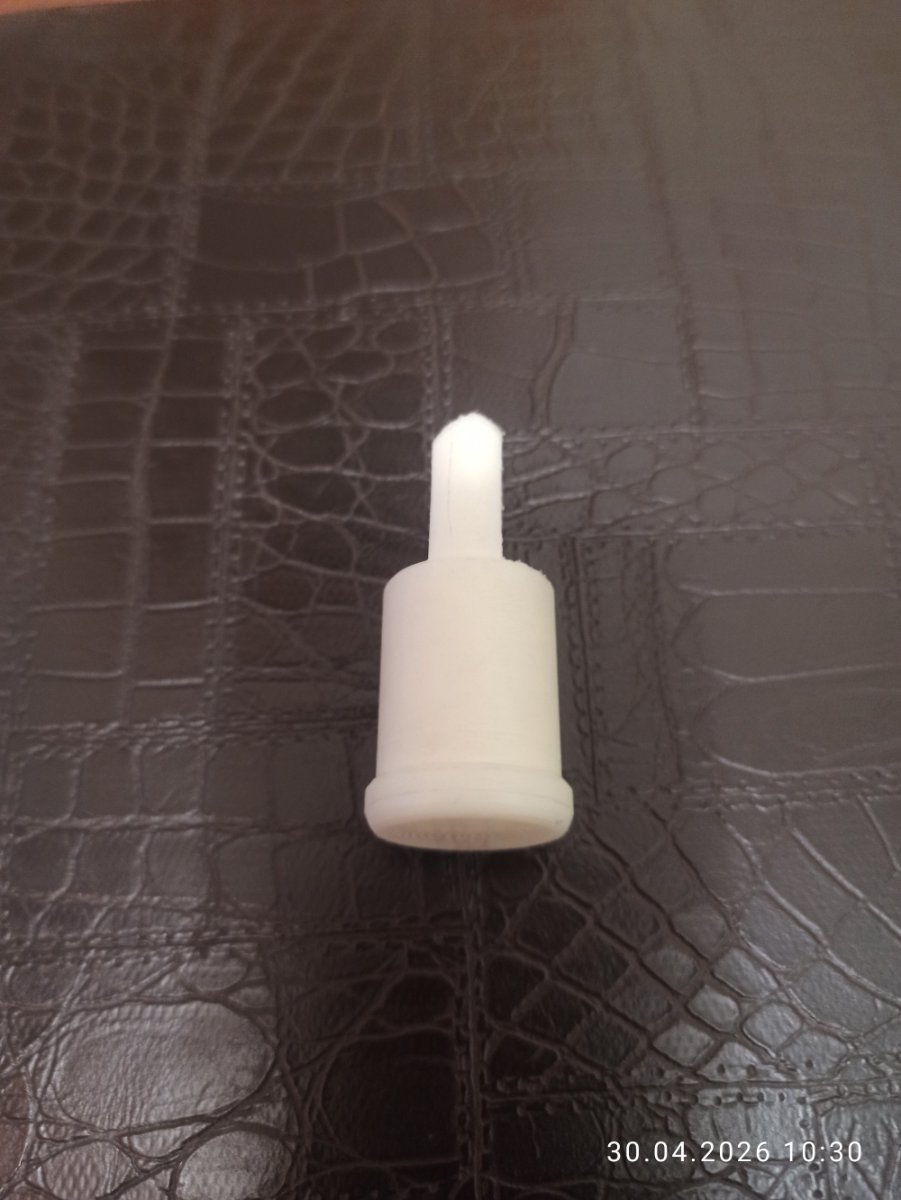

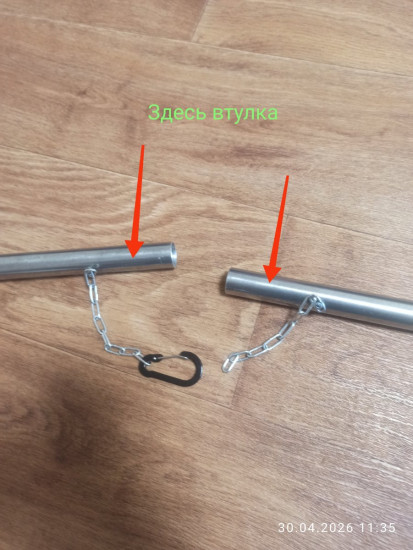

Заклёпки убирать не буду, сделаю 3 независимых шпангоута, уберу одно звено цепи, разделив 2 шпангоута которые потом вставляются в паук. Изготовил 2 втулки, они со стороны паука будут упираться в заклёпку. Думал вместо нижних пробок сделать самодельные, но материала пока нету, да и токарь занят.

Установил резиножгут в каркас. Спасибо большое Batman за совет не трогать заклепки. Был куплен шнур экспандерный 8 мм производство Беларусь как пишет озон. По факту диаметр 7 мм. Родные пробки решил убрать и изготовил свои. Заклёпки тоже все на месте, было убрано лишь одно звено цепи, чтобы разъединить один шпангоут.
Теперь трубки не вылетают, сборка стала намного удобней.

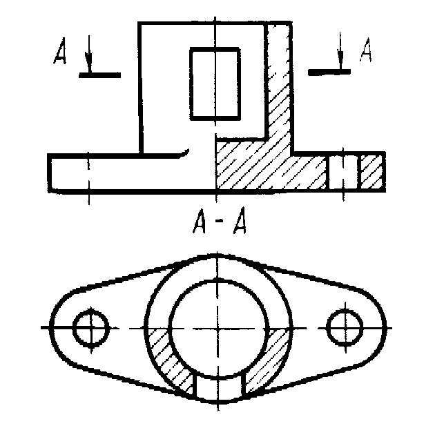

Вид А надо указать с другой стороны, зеркальный. Либо надо дочертить остальные видимые части )).
И Д19 без второй разметочной стрелки.
Придирки тоже ведь надо, а то когда всё идеально, то даже скучно )).
"Уберите ядерный взрыв и принимаем киноленту в прокат..."

syslog писал(а): 01 май 2026, 09:59 Вид А надо указать с другой стороны, зеркальный. Либо надо дочертить остальные видимые части )).
Так и знал, что накосячу в эскизе :-) . Инженерную графику забыл уже лет как 20 назад. :-D

Savin87 писал(а): 01 май 2026, 10:33 Так и знал, что накосячу в эскизе :-) . Инженерную графику забыл уже лет как 20 назад. :-D
Я думаю, что 99% населения вообще не поймут о чем мы говорим ))).
