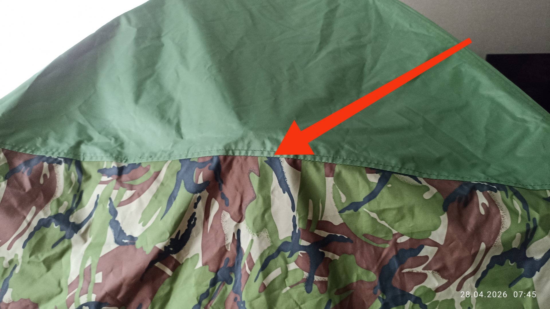

Виталий, при установке двух слоев, при загибе юбки основной палатки под пол, может добавит на внешний тент по углам с внутренней стороны, завязки или карабины для крепления к каркасу, для лучшей натяжке.
Отметил стрелками на твоём фото.

Шалаев Михаил писал(а): 20 апр 2026, 16:04 Виталий, при установке двух слоев, при загибе юбки основной палатки под пол, может добавит на внешний тент по углам с внутренней стороны, завязки или карабины для крепления к каркасу, для лучшей натяжке.
Там все проще, идея такая, берем оттяжки с углов тента и цепляем за каркас. Не стал пока так крепить, потому что подстелил тент для чистоты.
:good:
Действительно, так проще.

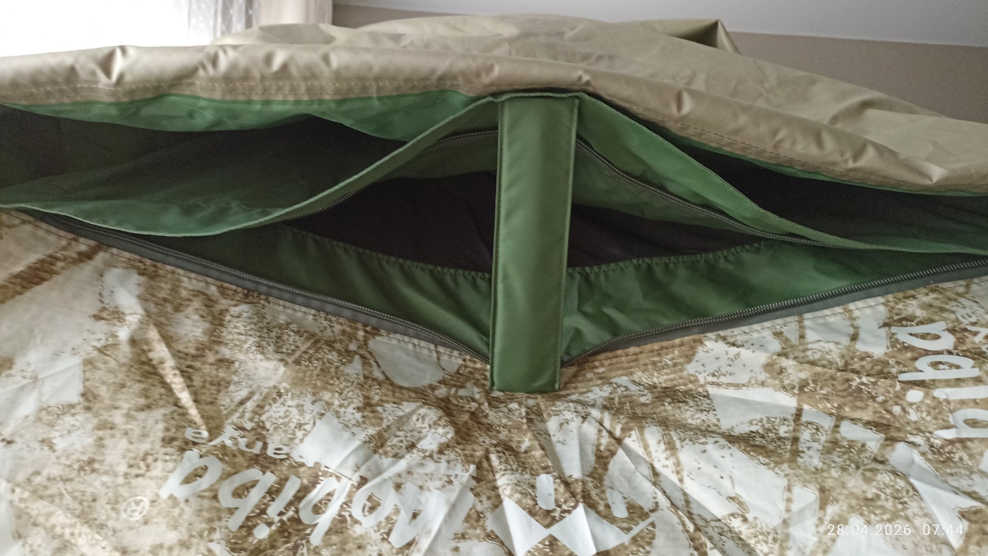

Не знаю зачем, но сделал дугу в дверь накидного тента. Дуга из стеклопластиковой арматуры, для спокойствия упаковал в термоусадку. По размерам как дуга двери палатки, только чуть длинее.
По углам двери пришил карманы из пвх.
Все встаёт в натяжку.
И даже закрывается.
Натурные испытания пока не проводил.

Можно на концы термоусадочные колпачки вот такие одеть. https://ozon.ru/t/p5hE2o2
У меня так сделаны ( фотка ниже).
Последний раз редактировалось doxtor02 26 апр 2026, 19:00, всего редактировалось 1 раз.

Тоже когда то так делал для самодельной палатки. Что бы концы не порвали карманы, для наде́жности, одел на концы эти термоусадочные колпачки.
Ты же заморочился сделать вставки из алюминиевых трубок ;-) ( у меня их в палатке 4 и я вообще отдавал их гнуть аргонщику :-D ) А не проще просто было сделать из цельного хлыста стеклопластикова? Или тогда было бы плохое прилегание дверки?
P.S. У меня тоже стеклопластик проходит через длинные алюминиевые трубки.

doxtor02 писал(а): 26 апр 2026, 19:09 А не проще просто было сделать из цельного хлыста стеклопластикова? Или тогда было бы плохое прилегание дверки?
Да именно так. Дверь не полукруглая, остаются пустоты и соответственно плохое прилегание при закрытии. Трубку гнуть не сложно, главное песочком забить, чтоб не сложилась в месте изгиба.

А цельную стеклопластиковую арматуру лучше вообще не изгибать, она крайне негативно относится к нагреву, выдерживает намного меньше, чем фирменный каркас из СП.
