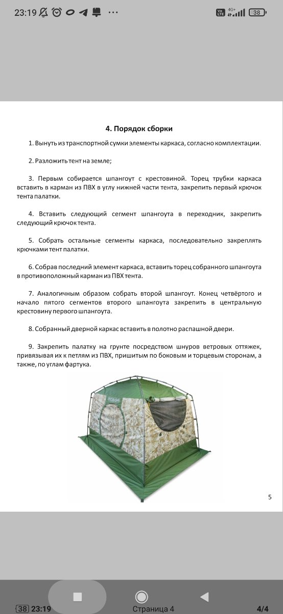

Всем привет. Установил все оттяжки на петли. Остались еще 4 оттяжки с комплекта. Так и не понял куда их вязать? К самим дугам что ли?

Читал, все петли закрепил, на нижних углах короткие оттяжки уже установлены. Куда ещё 4 ? 😁

Savin87 писал(а): 19 апр 2026, 17:04 Всем привет. Установил все оттяжки на петли. Остались еще 4 оттяжки с комплекта. Так и не понял куда их вязать? К самим дугам что ли?
Все правильно. 4 растяжки за трубки каркаса в местах крепления уголков.
Одна растяжка от стены с дверью, по 2 растяжки с каждой стены и 4 по углам.
На МБ-15 по углам предусмотрены люверсы, а на МБ-18/22 вяжем за внешний экзоскелет. В случае с накидным тентом - на нем петли уже имеются.
Не выдержал, поднялся на второй этаж, почитать инструкцию. :-[
Не написано ничего про запасные. Действительно 4 оттяжки, это для крепления к дугам. У меня 2 года стояла стационаром РБ-200. На участке очень сильные ветра, да ещё и порывистые. Тоже крепил дополнительно к дугам 4 оттяжки, зато был за палатку спокоен. Ветер бил в стену дома, как будто-то кувалдой, а я был спокоен за палатку, даже не де́ргался выйти проверить её. Так что больше оттяжек, это не меньше, на самые негативные погодные условия продумано.
Кстати, пользуюсь своими шпильками из арматуры, а сейчас рассмотрел колышки, которые идут в комплекте, серье́зные. :good:
