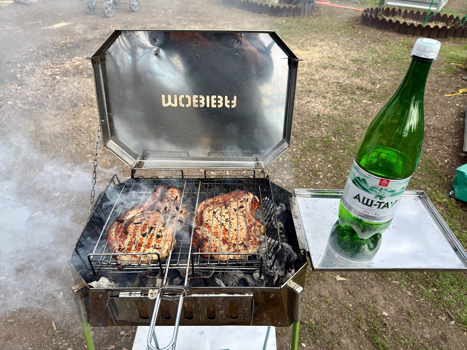

+17, солнышко, банька, стейки на Шикардосе.. Отличное воскресение🔥
Топил сухими обрезками доски, бруса... Дверь приходится держать приоткрытой)).
