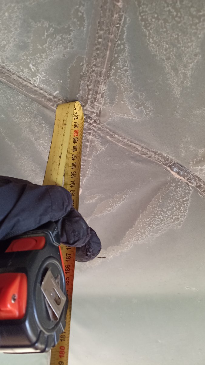

Вчера баня была, Татьяна Юрьевна тамбур оценила. Где можно как и прежде посидеть ничего на себя не одевая, между парениями, не переохлаждаясь. Можно посидеть с приоткрытой дверью в баню. В общем хорошо.
Спросила, он больше чем в предыдущей бане с тамбуром
У нас был ТН с тамбуром РБ200/К5
Ответ, нет, тамбур выше, за счёт основной палатки, и жёсткого верхнего стрингера.
При минус 17 внутри бани теплые стены, в тамбуре конденсат на стенах присутствовал, но при хорошей натяжке стен и потолка, вода не капает. Утреннее фото, с ледяным потолком.
Высота потолка в тамбуре у двери
В центре тамбура
Высота в тамбуре у двери в баню
Высота в самой бане,
прибавим 10 см между тентами
Верхний стрингер из 22ой трубы держит и пока прогиба нет.
Вот такие примерные замеры. Примерно, так как пол не идеально ровный.
Сверху бани жертвенный слой из тента, нужно будет из ПВХ заказывать.
