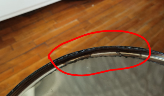

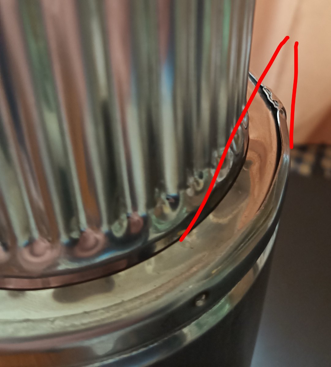

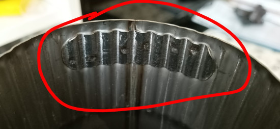

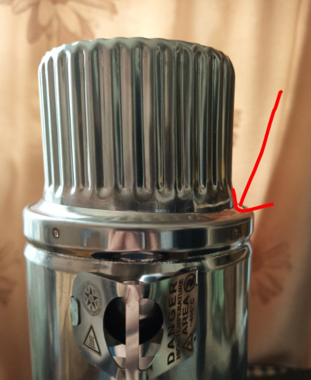

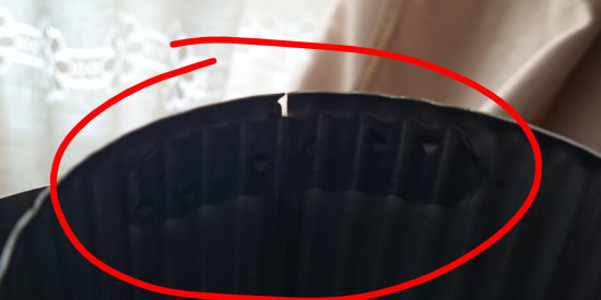

Добрый день, стал обладателем РБ 200 К5 с речью Жига-2.
Есть вопросы по качеству исполнения печи:
1. ППГ криво зафальцован, имеет щели, через которые будет прорываться пар – это брак или я придираюсь?
2. Также указал места, вызывающие сомнения.

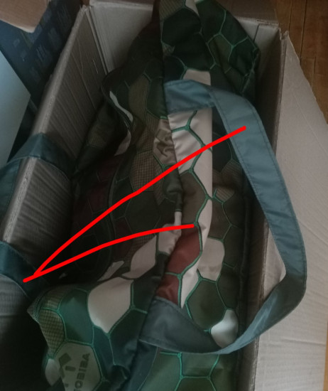

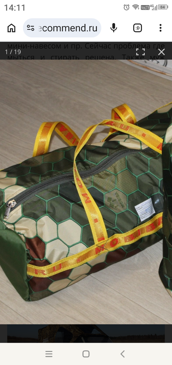

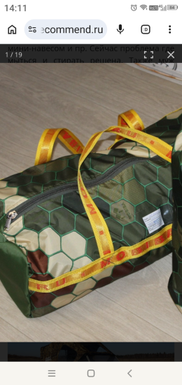

И ещё вопрос сразу:
Сумка в комплекте под палатку идёт без усиления фирменной стропой (крепления ручек и сами ручки) почему от этого отказались?
Было
Было

Видимо новый слесарь-сборщик еще осваивает операцию и не привык к оснастке. ОТК пропустило, потому, что посчитало, что на функциональность изделия это не влияет. Вы можете поступить следующим образом. Можете сразу заменить пароперегреватель на новый через своего дилера. Или можете начать эксплуатировать, возможно он работает штатно и это только эстетические огрехи. И если точно убедитесь, что ППГ работает не эффективно - тогда замените через дилера.
По поводу лямок из ткани можете не переживать за их прочность. У меня сумка пляжная пошита у нас в цехе тоже имеет лямки из нашей палаточной ткани. Я в ней дрова ношу уже более 10 лет. Там получается нагрузка раза в два больше на эти лямки. Но за счет того, что ткань плотная и нитки плотные - ничего не отрывается. Зато сумка получается более мягкая и легкая.
