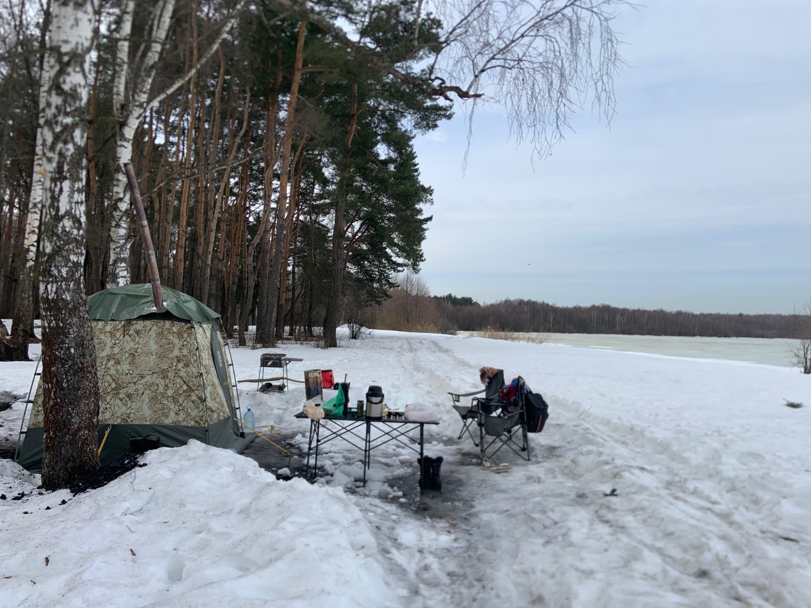

На прогулке с ребенком у местного озера заметил, что у берега подтаял лед и вот мысль бани у водоема начала вгрызаться в голову. Пятница. Пораньше освободившись, обнаружил, что товарищ свободен и готов к поиску подходящего места. Благо у Алексея полный привод, моя Шкода отказалась ехать по размытой грунтовки, пришлось использовать ее как прицеп к cr-v.
Подходов/подъездов к местным водоемов оказалось не так и много. Земля в воде, даже проехав к озеру, ставить там баню не представлялось возможным. В итоге объехали озеро кругом, нашли хорошую полянку, но лед с этой стороны озера еще и не думал таять. Делать прорубь не чем, да и времени уже не так много осталось. Отказались от купаний, но живописность природы перекрыла эту неудачу.
При установке бани произошла очередная оказия- дуга двери лопнула( В машине нашлось перо для перфоратора, которое было установлено внутри сломанной части дуги и замотано изолентой, дверь конечно потеряла форму, но открываться и закрываться смогла. Шикардос удивил Алексея скоростью приготовления купат, а банька выдала прекрасные кондиции. Прекрасно провели время и отдохнули перед трудовыми выходными. Жаль, что снова пришлось писать в отдел продаж(

С лёгким паром! Удивлен, что дюралька сломалась. Может был сильный перегиб с вашей стороны? В десятку она спокойно вставляется, без сильных усилий. Лопнутый стеклопластик заменили?

За лопнутым стеклопластиком поеду в понедельник. Вставляли всегда 2-м способом. Лопнула в момент вставки в верхнюю часть, когда нижняя уже была установлена. Есть мнение что перекрутилась в обратную сторону эта часть и лопнула из-за обратного распределения нагрузки.
