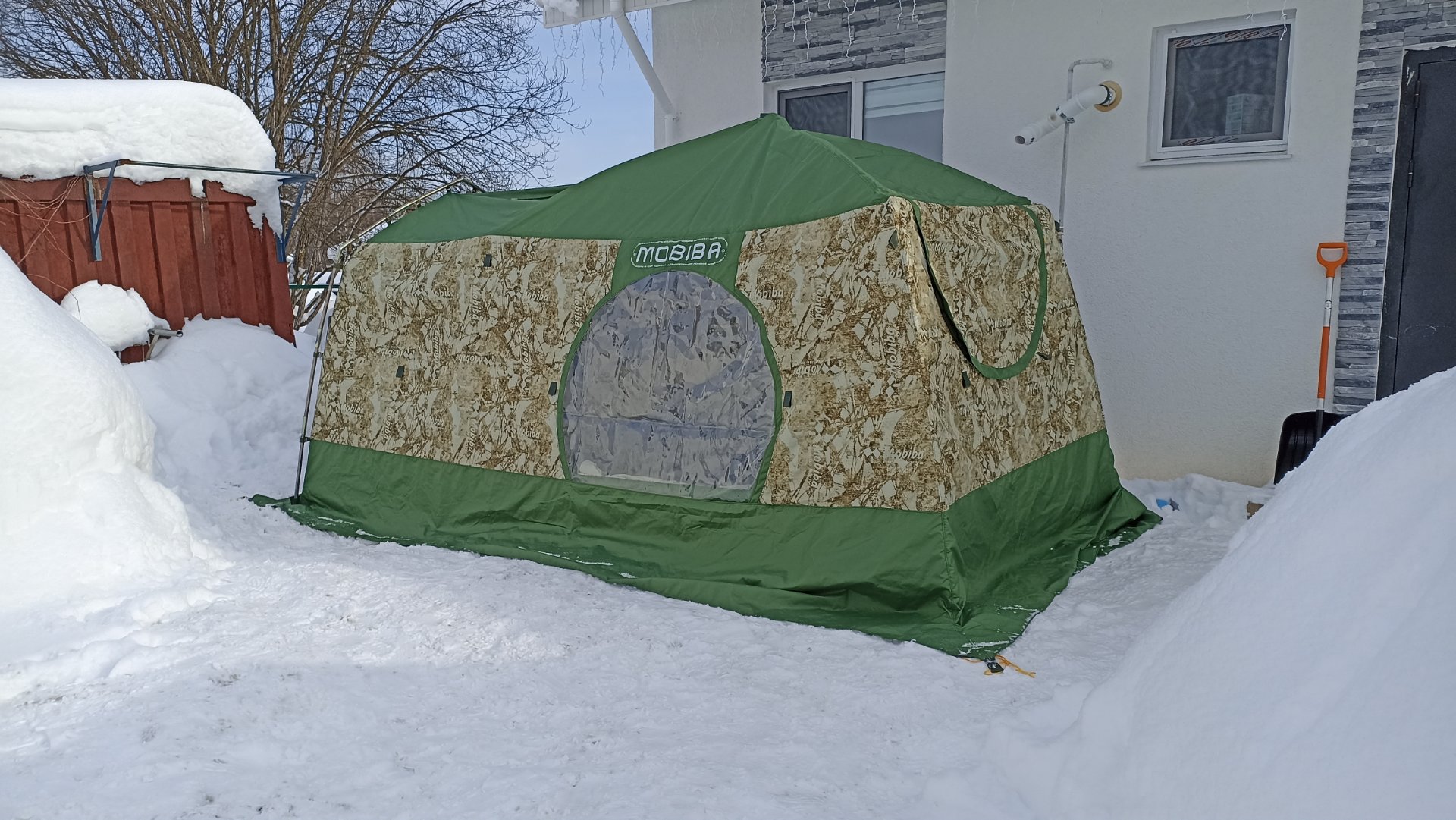

Тент накидной с тамбуром на МБ-18/22, эксперементальный.
Ставил в ограниченном пространстве, без растяжек.
Кто ставил РБ200/К5 иМБ-10 с ТН с тамбуром, всё тоже самое, только основная палатка побольше.
видео.
https://rutube.ru/video/bd56b371c5a1322 ... 00b4/?r=a/
Точные размеры тамбура и что ещё интересует, будет после установки на стационар, с полной растяжкой.

Всё время провал в тамбуре покоя не давал, что в ТН на МБ-10 и РБ-200/К5, теперь и на МБ-18/22.
Каркас тамбура с наружи.
Вот такие мысли.
Смотрим фото.
В крестовине трубка сквозная, без пробки.
Вставляем трубу в петлю, доводим до верха, вставляем полую трубку крестовины, потом в увеличенный под 22ю трубу карман на крыше, даём натяжка трубы, фиксируем шпилькой или болт с гайкой-барашком. Шпилька на цепочке, чтобы не про..терять.
Осталось заказать крестовину и трубку. Если сделают, хорошо.

Сергей, на ТН МБ -10 и РБ-200/К5 была трубка 10 мм и на полметра короче, без ИЗН держала тент в тамбуре. Пример на фото с ИЗН
без ИЗН
Каркас на МБ-18/22 из трубки 22мм. Не ужели не выдержит, в комплексе со всеми растяжками, будет стоять как вкопанная.

Выдержит конечно)))) Тут другая мысль: штатный стрингер 10мм, он вставлялся с изгибом, работая враспор. Получается, нужно 22 трубку будет так распереть, чтобы она выгибалась наружу. Либо просто прямую сделать? Но тогда провис по ткани останется. Как вариант, в точке стыковки с каркасом тента сделать для стрингера "Т" образную приблуду, которая будет перекладиной опираться на каркас и не даст провернуться стрингеру. Или как на твоей картинке Изображение

Сергей, я уже купил сию приблуду, примерил на 22 трубе при затяжке держится хорошо. Ещё штангу мебельную присмотрел, 3 метра, обрежу по месту. Если время будет, в воскресенье поставлю. В субботу у внука ДР.
Как только сделаю, покажу что получилось.
По провису ткани в тамбуре, при более жёсткой трубке, ИЗН или жертвенный слой, не будет плотно лежать на палатке в районе тамбура, предположу, потолок будет меньше потеть, чем стены.

Установил Тент с тамбуром на стационар.
Основная палатка МБ-18СП.
Кроме окон, остальное всё совпало, ПВХ на углах, все петли оттяжек.
Обнаружил в кладовке трубку 22 сборную от паруса, поставил вместо верхней СП.
Ставил сначало верхний стрингер, потом верхнюю часть тента от углов фиксировал крючками.
Финал, натяжка жёлтой верёвочкой.
Надо тройник, как рисовал выше, по теме.
Верхнюю петлю можно поменьше, карман в центре на тенте побольше и крыша в тамбуре будет без провисания, при условии установки всех оттяжек.
Осталось ИЗН, пару поддонов в тамбур, пока просто тент и тёплый пол будет.
К выездам на природу, снять цепочки и поставить резинку.
Результатом доволен :ThankYou:
