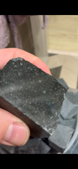

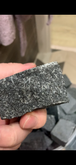

Перечитал всю тему, в начале обсуждения Алексей Александрович рекомендовал попробовать Габбро диабаз для начинающих. Вот и решил последовать совету, но камни, которые пришли, очень напоминают колотую могильную плиту, да и вкрапления переливаются… Кто-то писал, что гранит опасен для Каменок, вот боюсь не он ли мне приехал. Проверить, я так понимаю, можно только в лаборатории какой?

я бы не заморачивался и отправил обратно, оформить отказ.
А что за продавец такой?
ЗЫ, Я, вроде, не раз рекомендовал надежного поставщика камней - магол.про
Сообщения: 2284
Благодарил (а): 2703 раза
Поблагодарили: 3859 раз
Re: Камни для бани. Какие лучше?
Ежели по теме, то
- радиометрическое оборудование (дозиметры) у МЧС.
А по тому подходит камень или нет можно проверить, разогрев его хорошо в костре и углях. А потом плескануть водой на него. Только осторожно, вдруг разлетится при нагреве или охлаждении. А сила и скорость осколков, убойная сила больше чем у пули.
Вкрапления, скорее всего, слюда. Это плохо, она разрушится, образует поры в которых вода будет закипать и разрывать камень.

https://granit78spb.com/news/svoystva-i ... bro-diabaz
Написано что может быть черный и вкрапления это пироксены. Если это так, то беспокоиться не надо.
свойства габбро диабаза
Цвет
Габбро диабаз имеет черный цвет с некоторой «проседью», которую дают вкрапления пироксенов. Благородство переливов цвета габбро диабаза приобретают особенную глубину, поэтому он популярен в оформлении и дизайне помещений, в комбинировании с другими цветами гранитов.
Габбро диабаз после полировки приобретает черный цвет, в то время как не полированный камень, как и многие иные граниты, имеет серый цвет.

Надеюсь это так. Вернуть уже нельзя. Упаковка была убитый картон в скотче. Не сохранилась.

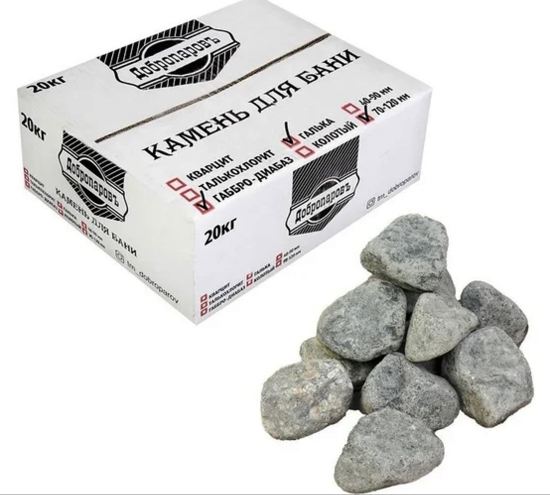

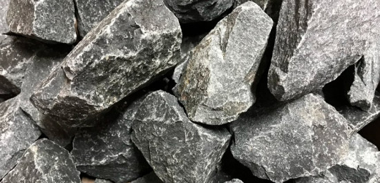

Alexandr_Nova писал(а): 24 фев 2026, 11:49 IMG_2650.jpegПеречитал всю тему, в начале обсуждения Алексей Александрович рекомендовал попробовать Габбро диабаз для начинающих. Вот и решил последовать совету, но камни, которые пришли, очень напоминают колотую могильную плиту, да и вкрапления переливаются… Кто-то писал, что гранит опасен для Каменок, вот боюсь не он ли мне приехал. Проверить, я так понимаю, можно только в лаборатории какой?
Это Вас обманули. Подсунули непонятно что. Шунгит какой-то. Верните.
Габбро диабаз это серый камень. Серовато-желтовато-зеленоватый. Но точно не черный. ))
Он выглядит вот так, если рваный.
Или вот так, если галтованный.

Я бы даже не советовал пробовать непонятно что. Там от травмирования при взрывном растрескивании до я отравления химическими парами и радиацией все что угодно может быть. Покупать надо у тех, кто постоянно этим занимается. Проверенный сертифицированный поставщик, который дорожит репутацией.

Это он мокрый был, после помывки. Сухой вот такой. Некоторые куски с одной стороны шлифованные, аж отражают. На мемориальные плиты похоже.

вполне возможно что это отходы производства этих самых плит

Очень похоже на обычный диабаз. Мокрый он именно так и выглядит. Я живу недалеко от дворца графа Воронцова в г. Алупка, он построен из диабаза. Хожу по парку собираю образцы, отмываю и использую для бани )
