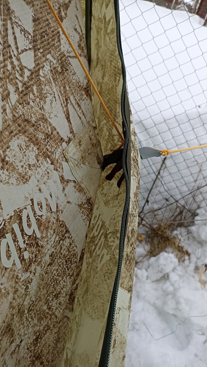

Re: ТН с тамбуром МБ-18/22
Установил Тент с тамбуром на стационар.
Основная палатка МБ-18СП.
Кроме окон, остальное всё совпало, ПВХ на углах, все петли оттяжек.
Обнаружил в кладовке трубку 22 сборную от паруса, поставил вместо верхней СП.
Ставил сначало верхний стрингер, потом верхнюю часть тента от углов фиксировал крючками.
Финал, натяжка жёлтой верёвочкой.
Надо тройник, как рисовал выше, по теме.
Верхнюю петлю можно поменьше, карман в центре на тенте побольше и крыша в тамбуре будет без провисания, при условии установки всех оттяжек.
Осталось ИЗН, пару поддонов в тамбур, пока просто тент и тёплый пол будет.
К выездам на природу, снять цепочки и поставить резинку.
Результатом доволен :ThankYou:
https://rutube.ru/video/bbc2c8a32e99767 ... 49ba/?r=a/
Фото
