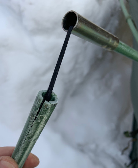

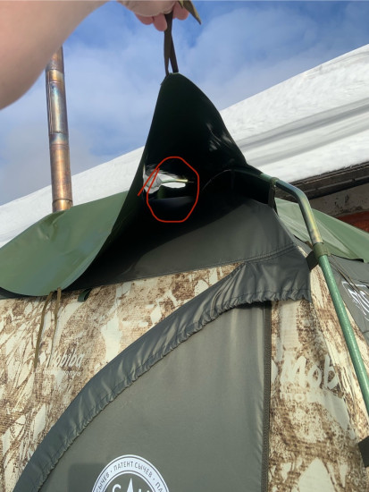

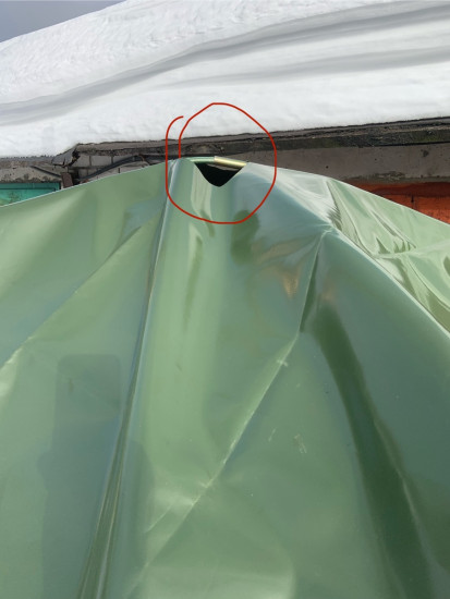

Всем легкого пара! Захворала моя мб-10( Может кто сталкивался? Полтора месяца эксплуатации и заметил, что самое верхнее соединение в палатке стало трескаться, да еще и с хорошей скоростью(
Уже конечно обратился в поддержку, надеюсь решат мой вопрос. Но, хотелось бы узнать ваше мнение, возможно получить совет на будущее. У меня пришел изн без отверстия посередине, по советам форумчан сделал отверстие, думал теперь будет все ок. После нескольких протопок, увидев расслоение в дуге, обратил внимание, что из за разделки отверстие получилось смещенным с центра и изн закрывал верхнее соединение. Но, вроде как для перегрева характерны деформация, а не расщепление дуги и изн здесь не при чем. Думаю, что проблем не возникнет и кусок дуги я поменяю. Но, какие следует предпринять меры, чтобы инцидент не повторился хотелось бы разобраться.

Больше похоже на механическую нагрузку. Снега много было сверху на палатке?

Нет, снега не было. Как стационар не ставил. Выезд был один, в остальное время ставил рядом с гаражом, парился и убирал в гараж. Палатку оставлял на одной дуге(которая ниже) сушиться. Эта дуга, как раз складывалась и убиралась в сумку.
