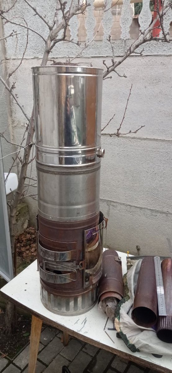

Начал с ручки топки. При изготовлении использовал пруток нержавейка 4 мм, черенок от лопаты 35 мм и тиски. Получилось супер. Эффективность покажут полевые испытания и может производитель возьмёт на вооружение. 😊
Транспортное положение.
Эксплуатационное положение.

Кто нибудь эксплуатирует колосник на аналогичной печи? Поделитесь опытом эксплуатации и чертежами. Глубина топки от нижней кромки дверцы порядка 35 мм.
Думаю делать из чернухи или из нержа. И не поведет ли в процессе эксплуатаци.

Конечно заманчиво поставить из чугуна, но вес в 1 кг (это самый лайтовый вариант) на такой мобильной печи смущает. Хотя это навека и думаю он переживёт саму печь. 😊
Нержавейка более лёгкая 0,6 кг из прутка 8 мм, но смущает, не поведет ли ее от открытого пламени. Хотя продавец зуб даёт, что продолжительная эксплуатация в тандыре показала надёжность конструкци.

Danver писал(а): 13 фев 2026, 12:46 Конечно заманчиво поставить из чугуна, но вес в 1 кг (это самый лайтовый вариант) на такой мобильной печи смущает.
Нафига козе баян?
Danver писал(а): 13 фев 2026, 12:46 Хотя это навека и думаю он переживёт саму печь. 😊
Температура интенсивного окалинообразования у чугуна и черной стали примерно равны 500С. У жаростойкой стали 430 и 439 - около 950С. Чугун "живет долго" только из-за того, что он толстый и это жертвенный элемент, а на самом деле, он "выгорает", в отличии от жаростойкой стали.
На колосниках с интенсивным поддувом 1000...1300С. Хотя обычно около 800..900.
Danver писал(а): 13 фев 2026, 12:46 Нержавейка более лёгкая 0,6 кг из прутка 8 мм, но смущает, не поведет ли ее от открытого пламени. Хотя продавец зуб даёт, что продолжительная эксплуатация в тандыре показала надёжность конструкци.
