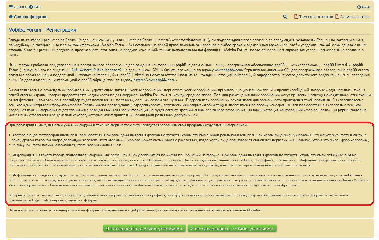

DiamondForever писал(а): 04 фев 2026, 05:51 Здравствуйте! подскажите подойдет к данной бане медиана 8м + парофон-4. Прокачает данную баньку?
Здравствуйте.
По правилам Форума, вам надо заполнить профиль и разместить фото человека (лучше свое) в качестве аватара.

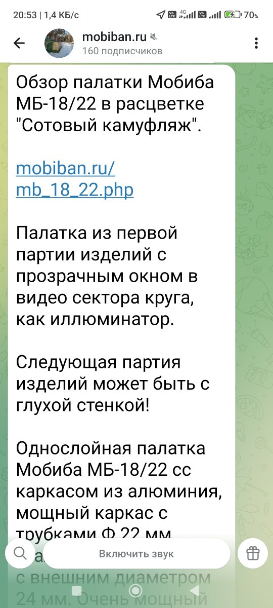

Кто ещё не купил с окном МБ-18/22 стоит призадуматься.
Сегодня вышел в ТГ пост Игоря Ерхова с обзором МБ-18/22
А если не круглое окно, то какое или какие будут окна, или совсем не будет. Интересно.

Шалаев Михаил писал(а): 13 фев 2026, 18:46 Кто ещё не купил с окном МБ-18/22 стоит призадуматься.
Сегодня вышел в ТГ пост Игоря Ерхова с обзором МБ-18/22 Screenshot_2026-02-13-20-53-58-217_org.telegram.messenger.jpg
Да, тоже очень интересно что там будет в дальнейшем с окном, если полностью исчезнет, то очень жаль. В хотелках приобрести данную палатку, но пока нет возможности, будем надеяться что до лета ещё будет данная комплектация производиться
