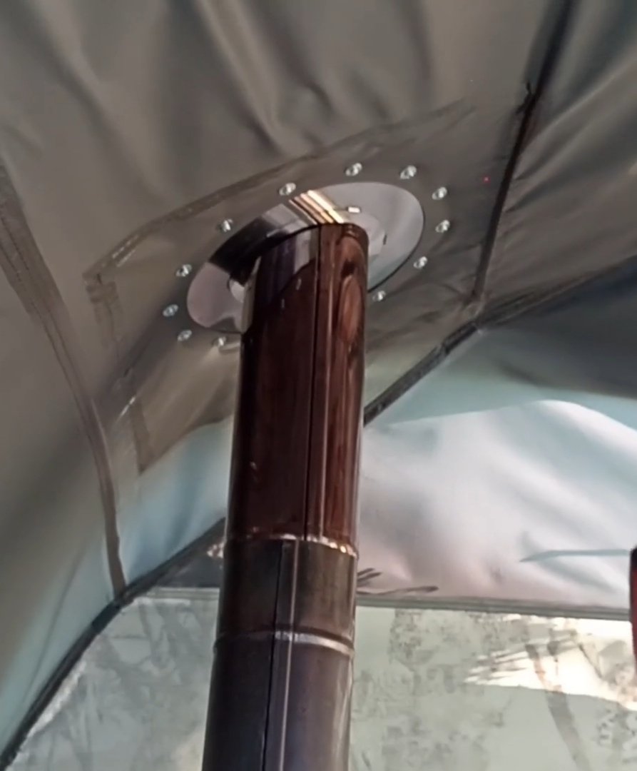

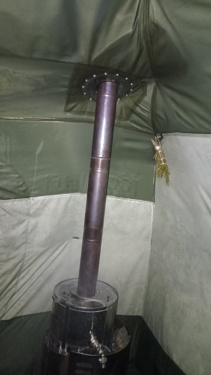

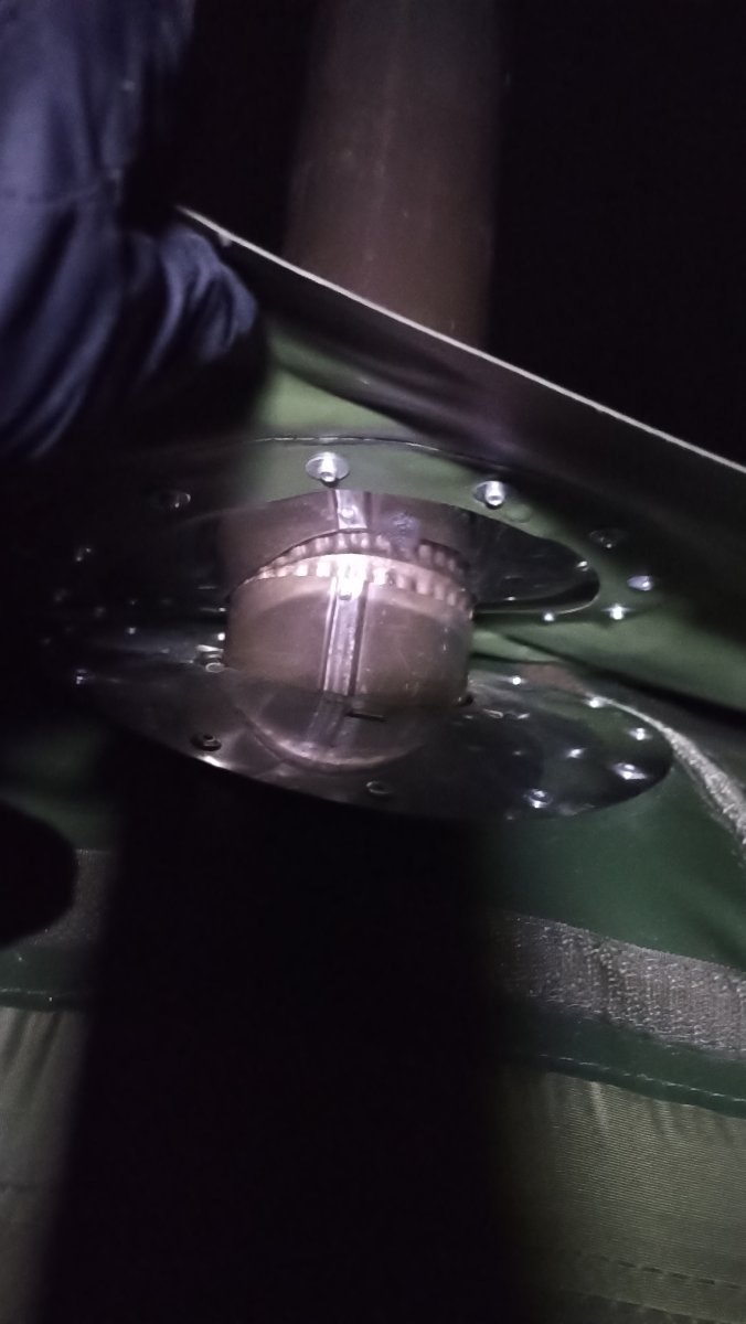

Да Миша, я про это и говорил. Что кажется безопаснее, когда пластина разделки находится в идеале как можно дальше от стыков.Шалаев Михаил писал(а): ↑08 фев 2026, 18:28 Batman
Сергей, у меня сейчас нет МБ-15.
В МБ-18СП IMG_20260208_214018.jpg IMG_20260208_213650.jpgпри натянутой разделке на трубу любой печки высота 180 см получается, перед баней замерил, пока протапливал, сейчас КЦ-4 стоит, приходит на соединение трубы.
С М8П4 выглядит такIMG_20260208_210743.jpgIMG_20260208_210814.jpg есть один нюанс у меня использовалась проставка, из обрезка трубы, подымающая П4 над корзиной на 10 см примерноIMG_20260208_210703.jpg Если на корзину поставить, как задумано, стык приходит почти на разделку, если натянуть на трубу.
Делал скрины с видео, когда температуру мерил.
Хотя возможно, проблема и надумана. Все равно расклиниваем с усилием, не должно выламывать вправо-влево при колыханиях тента. Но все равно спокойнее, когда через разделку проходит целая труба
Ща глянул на КЦ-4 в МБ-18/22 - разделки ближе к середине. На ИЗН пластина раскрыта под 100 трубу, просто на тенте лежит.
