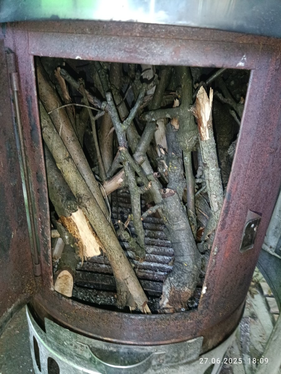

В идеале бы, фотки в студию. Надеюсь воду не из чёрного моря заливали? Сочи, конечно субтропики, но это не ржавчина. Где то уже обсуждали, что это что то вроде патины. Вообще не обращаю на неё внимание.
Вот моё летнее фото печи КЦ-4, например.
P.S. С другой стороны у меня защитный экран до сих пор блестит.

Да, какая вода в баке, из моря? Соль губит любую нержу, даже самую дорогую.

После обычной которая после морской?
Ржавчина появилась до морской воды или после (пусть и не сразу)? Соль может разрушить структуру металла, и ржавчина пойдет не сразу, а позже. Как в автомобиле: сейчас поцарапали, а ржа вылезет весной.

RikУ меня год работала на пресной, после неделю в морской, появилось заметно много ржавчины. После соли год прошёл, с печью всё хорошо. Массу эмоций принесла- считаю свою цену отработала на все 100% Будет возможность возьму её сново в отпуск на море.

Я думаю, что на берегу моря появится больше оксидной пленки на топке даже если не лить морскую воду. Соли достаточно и в прибрежном воздухе.
