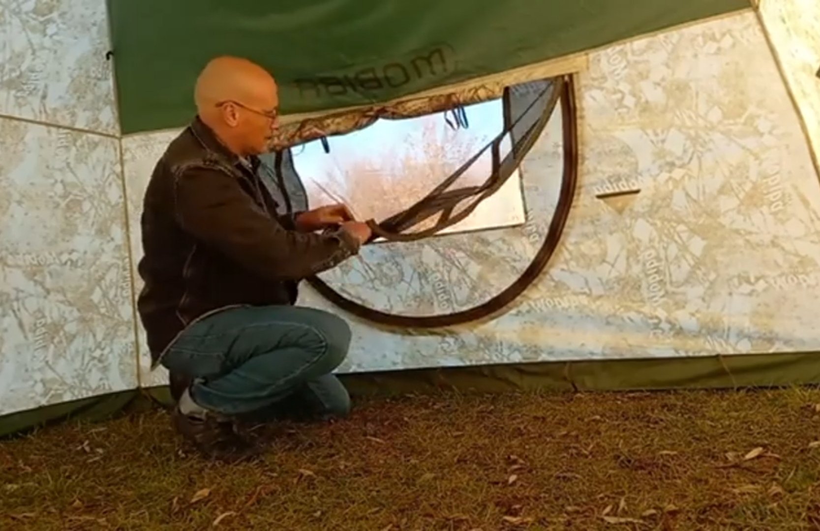

Если честно, самая лучшая улыбка на эксперементальной МБ-28.
Хотелось, чтобы внедрили в серийное изделие, не сразу, может со временем, если не с прозрачным окном, хотя бы маскитку на молнии.
Объясню почему на молнии маскитку, в режиме бани свернул сетку и не выходя из бани можно открыть немного или полностью вентиляцию.
В режиме проживания в двух слоях, так же не выходя из палатки можно открыть или закрыть обе вентиляции, на обоих слоях.
Кому интересно,Видео в теме МБ-28

В МБ-18/22 вентиляция-улыбка есть изначально, уже в базе и на потоке.
Вопрос только в возможности её открытия не только снаружи, обойдя палатку, а и изнутри, всё.
Нет в ней прозрачного окна и х, и не надо.
Лично у меня, данная опция, теперь просто вентиляция.
Сейчас на стационаре МБ-18СП, когда подкладываю топливо, иногда потом хочется проветрить, если один или с зятем, открываешь дверь и выходим на улицу, если с Татьяной Юрьевной, для неё ещё немного окно с липы снимаю, чтобы ей не выходить на улицу, не лето сейчас, а в тепле быть и с притоком свежего воздуха.
В МБ-103М3, открывал дверь и обходил открыть улыбку

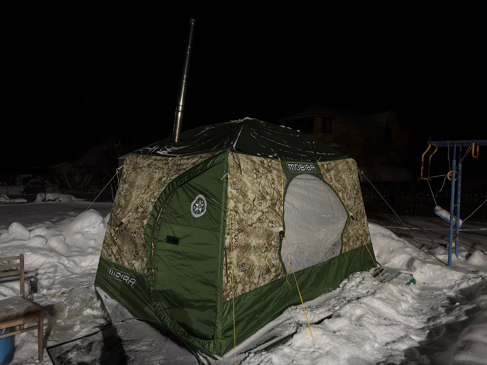

Получил вчера свой накидной тент для МБ-18/22, сразу же и поехал, накинул его.. Сегодня с товарищем поехали испытывать. Что сказать- ничего нового от ранее озвученного тут: дверь конечно уже легким движением ладони не заправить, к ИЗН нужно по углам удлинять завязочки, да и в целом ИЗН по размеру явно кроился под основную палатку.. Но то частности, а в целом- да офигенно стало!!! На улице -25, ветра правда почти нет, 3м/с, в баньке теперь реально кайф!!! Стены сухие, теплые, не льет конденсат, режим намного стабильнее, стало заметно проще держать средние кондиции. В один слой при -20 уже получались некие качели: либо разгоняешь и становится слишком остро, либо проседает и становится просто тепло и сыро..
Визуально кстати с ТН тоже как то более законченный вид получается, когда скрыт каркас.
Очень доволен, огромное спасибо Мобибе! С нетерпением жду воскресения, будет еще холоднее и обязательно будет баня!

Voron74 писал(а): ↑22 янв 2026, 17:06 Но то частности, а в целом- да офигенно стало!!! На улице -25, ветра правда почти нет, 3м/с, в баньке теперь реально кайф!!! Стены сухие, теплые, не льет конденсат, режим намного стабильнее, стало заметно проще держать средние кондиции. В один слой при -20 уже получались некие качели: либо разгоняешь и становится слишком остро, либо проседает и становится просто тепло и сыро..
Вот это то, что я всем твержу постоянно, но, как всегда, не без Фомы )).
Вы подтвердили мои слова. Спасибо.

Так ведь сомнений то в ваших утверждениях не было, было некоторое непонимание - насколько велика разница. А разница реально большая при таких температурах зимой. Да, можно и в одном слое при -20 на пол согнать, но это совершенно разное. Условно, как две машины, одна после горе тюнингистов- на высоких оборотах прет, с узкой полкой момента, чуть скинул- зачах. Другая ровно прет в широком диапазоне и просто наслаждаешься управлением, а не косишься постоянно на тахометр.
В общем второй слой искренне советую сомневающимся, оно стоит того, причём пожалуй не только для морозов, а гораздо раньше.

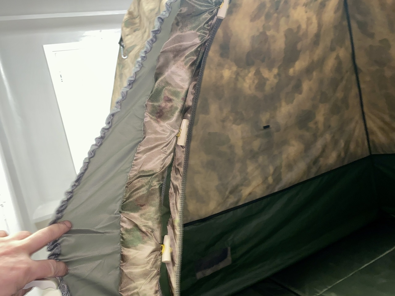

Voron74 писал(а): ↑22 янв 2026, 17:06 Получил вчера свой накидной тент для МБ-18/22, сразу же и поехал, накинул его.. Сегодня с товарищем поехали испытывать. Что сказать- ничего нового от ранее озвученного тут: дверь конечно уже легким движением ладони не заправить
Кстати, по двери. Не знаю, как сделан «капюшон» дверного клапана у ТН-18/22, если принцип такой-же, как у РБ-200 с ТН-200 БТ, то себе сделал так:
Пришил петли и клеванты, вроде по 9 штук, теперь все удобно заправляется в скатку, и междуслойное пространство изолировано в дверном проеме.
До этого крепил по совету форумчан канцелярскими зажимами, пару раз оставил отпечатки от них на голых плечах, так накаляются :sarcastic:
Спасибо! Мне кажется, вполне себе вариант. Гляну при следующей бане детальнее.

С третьего раза на утро понял только схему )))
Классная идея похоже, попробую тоже, спасибо!
Начну, конечно, с зажимов и ожогов )
