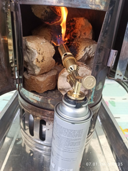

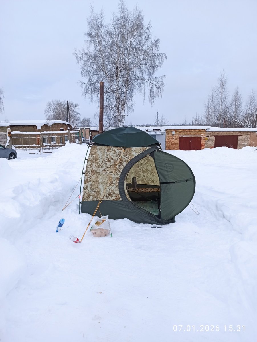

Сегодня Рождество 🙂🙂🙂. С праздником 🙂🙂🙂. Договорились вчера, что вот сегодня на Рождество, поставим мою любимую десяточку у тещи около дома и наконец-то моя супруга со своей сестрой почувствует, что такое МОБИБА!Увы, вмешался случай, теща вчера приболела, ехать к ней нефиг, детей оставить не с кем и поэтому сегодня баня эгоиста. На улице минус десять, ветра нету совсем🙂. Да, я специально планирую выезд чтобы не было ветра😁. Еду в гараж, вчера вот чувство было, что обломается моя баня у тёщи поэтому площадку под баню сделал ещё вчера. Так вот минус 10, красота, на пол коврик детского развития 200*180 толщиной 8 мм. Скользит по снегу даже вместе с псн-400. Фигня, после 2 кусков изолона это просто красота. Под жигу 3 подон, эх жаль не сфоткал, в нем просверлил 4 отверстия диаметром 5 мм по бортику и прибил его кольями от летних палаток. Класс, теперь пол не скользит и печка тоже не хочет уехать. Цилиндрические брикеты, загрузка на первую затопку 3 кг. Всё, кайфы🙂🙂🙂. Эх, мандарины забыл, намыл, убрал в пакет и дома оставил. С собой в термосе чай с молоком. Термометр под крышей показал 90 градусов, Обалденно. Да под куполом мерить смысла нет, в следующую закладку повесил на завязки съёмного окна. Показал 78 градусов. Кайф🙂🙂🙂. Для себя решил, ну его, этот термометр,баловство всё это, тело намного лучше понимает хорошо или нет, больше мерить ниче не буду, тут или кайф или чего то не хватает.А ведь покупая в августе "десяточку" думал ой, зимой, ставить баню, да зачем это всё 😁. Зимой необыкновенные ощущения, "лёд и пламя" так их хочется назвать. На весь выезд хватило упаковки брикетов, 10 кг.В прошлый выезд когда собирался , открыл дверь и так стояла баня минут 20, и пришлось пое... ся(помучатся тоесть) с замком😁😁😁В этот раз учёный уже, когда начал собираться, сразу молнию расстегнул и шпангоут двери вытащил 🙂 Каждый выезд чему-нибудь учит.Всех с праздником 🙂🙂🙂

Savin87 писал(а): 07 янв 2026, 18:22 Сегодня Рождество 🙂🙂🙂. С праздником 🙂🙂🙂. Договорились вчера, что вот сегодня на Рождество, поставим мою любимую десяточку у тещи около дома и наконец-то моя супруга со своей сестрой почувствует, что такое МОБИБА!Увы, вмешался случай, теща вчера приболела, ехать к ней нефиг, детей оставить не с кем и поэтому сегодня баня эгоиста. На улице минус десять, ветра нету совсем🙂. Да, я специально планирую выезд чтобы не было ветра😁. Еду в гараж, вчера вот чувство было, что обломается моя баня у тёщи поэтому площадку под баню сделал ещё вчера. Так вот минус 10, красота, на пол коврик детского развития 200*180 толщиной 8 мм. Скользит по снегу даже вместе с псн-400. Фигня, после 2 кусков изолона это просто красота. Под жигу 3 подон, эх жаль не сфоткал, в нем просверлил 4 отверстия диаметром 5 мм по бортику и прибил его кольями от летних палаток. Класс, теперь пол не скользит и печка тоже не хочет уехать. Цилиндрические брикеты, загрузка на первую затопку 3 кг. Всё, кайфы🙂🙂🙂. Эх, мандарины забыл, намыл, убрал в пакет и дома оставил. С собой в термосе чай с молоком. Термометр под крышей показал 90 градусов, Обалденно. Да под куполом мерить смысла нет, в следующую закладку повесил на завязки съёмного окна. Показал 78 градусов. Кайф🙂🙂🙂. Для себя решил, ну его, этот термометр,баловство всё это, тело намного лучше понимает хорошо или нет, больше мерить ниче не буду, тут или кайф или чего то не хватает.А ведь покупая в августе "десяточку" думал ой, зимой, ставить баню, да зачем это всё 😁. Зимой необыкновенные ощущения, "лёд и пламя" так их хочется назвать. На весь выезд хватило упаковки брикетов, 10 кг.В прошлый выезд когда собирался , открыл дверь и так стояла баня минут 20, и пришлось пое... ся(помучатся тоесть) с замком😁😁😁В этот раз учёный уже, когда начал собираться, сразу молнию расстегнул и шпангоут двери вытащил 🙂 Каждый выезд чему-нибудь учит.Всех с праздником 🙂🙂🙂
Такую же горелку прикупил. Крута
