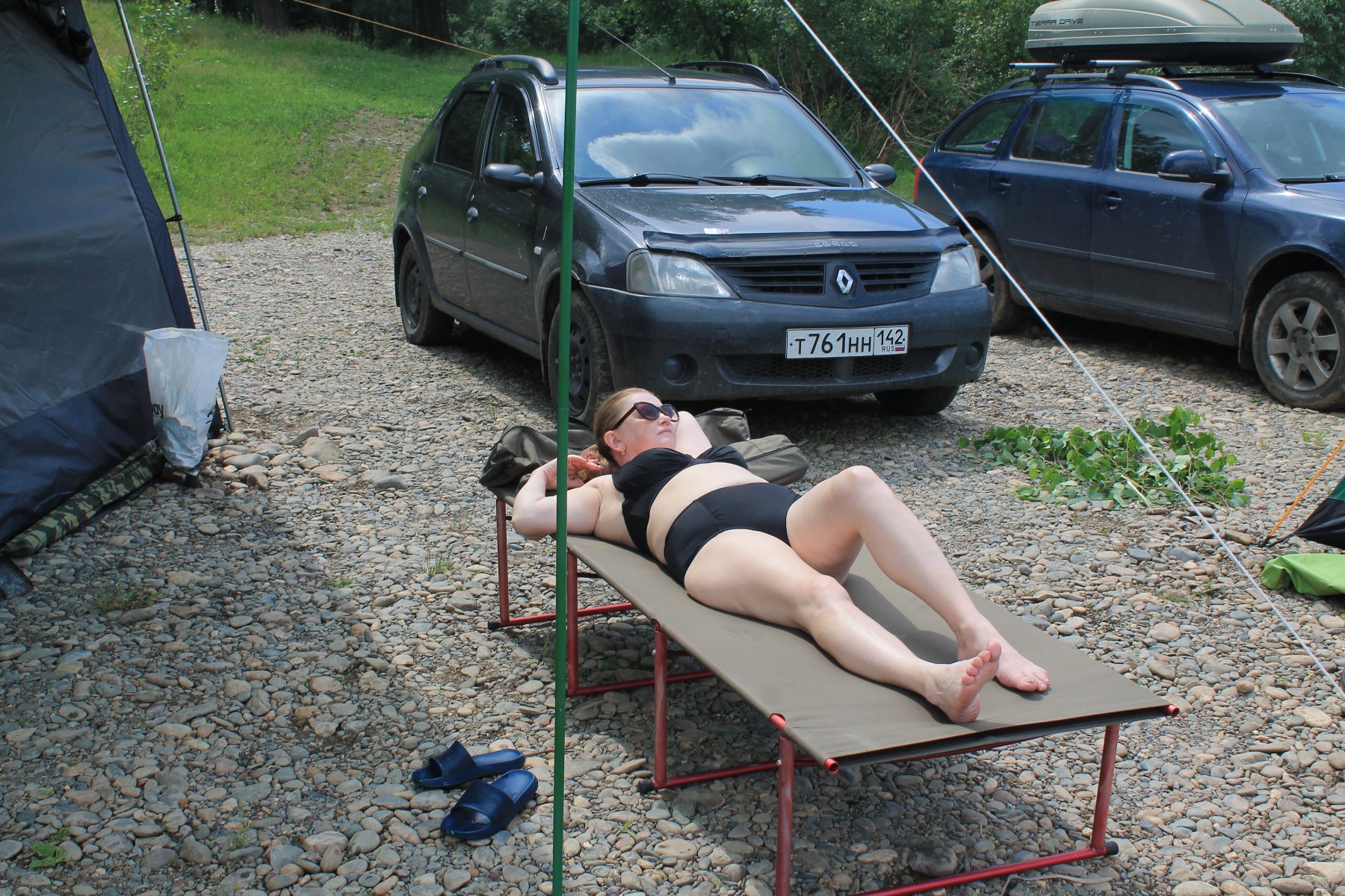

kryzhan писал(а): 01 янв 2026, 16:10 Это модифицированная под банный полок раскладушка, чтоб в дальних поездках меньше места скарб занимал

Вячеслав 74 писал(а): 01 янв 2026, 17:54 Для МБ-10 достаточно одного полока 750 или как лучше?
550 или 750 достаточно, мне нравится повыше. Для двоих человек его с комфортом, третьему на табуретке сбоку можно чилить) А так и втроём можно на 750 залезть в зависимости от комплекции.

Использовал раскладушку дакар 8+, только одну продольную секцию и крайнюю пару ножек убирал, чтобы стены не распирала. Высота получилась как у 400 полка. Если использовать, то строго в одного и строго лежа, аккуратно укладываясь. Мы сидели вдвоем-втроем, после использования раскладушка стала разбираться, появился остаточный изгиб на трубках. ИМХО, использовать можно, но совсем-совсем с голодухи. Разница по весу относительно всего комплекта считанные проценты. По объему - тут да, компактнее. Но больше я ее на пеший сплав не потащу, либо мастерить полати из жердей и пенку сверху, либо просто на стульчиках складных. Полок такая раскладушка не заменит. А вот как раскладушка - выше всяких похвал!
Лет 7 уже пользую.

Evgenii k писал(а): 02 янв 2026, 16:13
Это 12 ножек или 8 было на полоке?
Раскладушка 200х70х40 на 8 ножках с поперечинами. Кавровец (М.В. Воробьев) их назвал Дакар 8+. Продольные трубки из 3 частей, чтобы в МБ-10 она нормально вставала, убирал продольную секцию и пару ножек. Соответственно, оставался огрызок 134 см на 6 ножках. Но садиться на нее безопасно для дюралевых трубок можно только в том месте, где есть опора (ноги).
В МБ-18 можно и целиком использовать, места хватит. Вот только зачем, если есть полок. Вес раскладушки 7 кг (на 650 ножках), стандартная 400 мм весит 6,5 кг.
Берег торгует складными полками, по габаритам экономия будет, а вес 15 кг при заявленной нагрузке 100 кг. Полок от Мобибы и 400 выдерживает.
У нас по географическому расположению, чтобы сделать водный поход хотя бы на пару дней либо подниматься в верховья горных рек на аэролодке (до 100 км можно еще на водомете пройти), либо с рюкзаками заброска по железной дороге. Последний раз таким образом пару лет назад выбирался, на троих скарба пришлось 10 багажных мест и 200 кг груза. Пока мы через толпу на перроне все эти баулы в электропоезд запихали, пока в точке заброски все выгрузили и перетаскали 500 м до реки, уже и отдыха не хотелось. Сдохнуть хотелось. А из излишеств к обычному туристическому скарбу всего добавилась МБ-10, КЦ-3 и раскладушка вместо полка. И дополнительная лодка для багажа.
Наверное, постарел уже и обленился. Но подобный отдых уже не для меня. А на машине или на лодке под мотором уже можно более вальяжно относиться к габаритам и весу багажа.

Batman писал(а): 03 янв 2026, 12:40
Еще вариант нанимать шерпов-носильщиков, которые погрузят твое барахло в электричку, потом выгрузят на берег, а сами укатят обратно на том же поезде вечером. Но специально обученных грузчиков у нас не водится, а нанимать маргиналов у пивбара - как то не хочется. Так что я наигрался с раскладушками, и вернулся к надежному полку из металла и фанеры. :-)
Полок Мобибы 750 отличный. Вес не особо важен. Габариты вот не транспортные, а в сочетании с весом - совсем не транспортные.
В общем пс750 останется навсегда в ходу, это актуальное изделие. Один для меня вопрос - это ширина. Мне мало 550. Скорее всего поменяю фанеру на пошире.
Но в сложные маршруты, где лимит места, потестирую от кавровца.
Там 12 ног будет, плюс он и полок и спальник (короткие ноги есть) и два кресла со столиком в этом же изделии внедрены.
Посмотрим в общем на практике, поделюсь.
Про посадку сомнения были (про ноги услышал). Осталось сомнение по удобству тканевого ложа. Будем посмотреть.

Evgenii k писал(а): 03 янв 2026, 14:34
Короткие у меня тоже есть, делал под трекинговую палатку, 10 или 15 см. Ставить тошно, если не Жаботинский. Там все на натяг заточено, и короткие ножки с усилием запредельным идут. (а может это просто я хилый). По тканевому ложу - оно охрененное! Такого здорового сна у меня за 40 лет туристических побродилок не было. Как дома на кровати.

Batman писал(а): 03 янв 2026, 14:56
И конечно, с нетерпением ждем фото-видео отчеты по использованию!
А то может, пока креатив у Михаила Вячеславовича не иссяк, стоит еще что нового прикупить :-)
Ну, раз охрененное, то я в предвкушении.
Ножки там не такие короткие. От пол 38 см будет посадка. Он же кресла в себе содержит)
