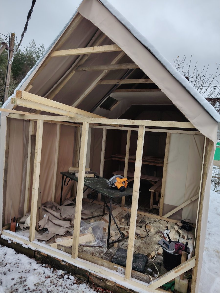

Шалаев Михаил писал(а): Хотя нет, бак визирный ещё хочется. Теперь всё.

Maffi писал(а): ↑06 дек 2025, 17:13 С местом повезло, на заднем плане лесок или посадка виднеется.
По ногам не дует без утепления? Пол высыхает после банных процедур?
В планах есть желание соорудить что-то наподобие, но чуть посложнее. Периметр 2.5х2.5, а объём какой примерно?
Место самому нравится, улица не проездная, машины не ездят. По полу не дует, пролеты закрыты тканью. Но пол холодный, босиком не походишь. Объем примерно 12м3. Могу точно посчитать, если это нужно

Почему парильное помещение очень большое, к сожалению?

Re: Полустационарная мобиба
В парилке практически не сидим, зашли попарились, вышли, основное время сидим в предбаннике, а он тесноват. Вот если б, при планировании поменял местами парилку и предбанник, было бы самое то!

^Илья^ писал(а): ↑06 дек 2025, 17:37 По полу не дует, пролеты закрыты тканью. Но пол холодный, босиком не походишь. Объем примерно 12м3. Могу точно посчитать, если это нужно
Илья, клади пол тёплый, ногами хорошо по нему ходить, у меня до печки немного не доходит, в конце бани, перед выходом, я его на лавки подымаю, и брикет в печку закидываю, зольник на минималку, пускай подсохнет. Так оставляю до следующей бани, воду остатки сливаю с утра, пока морозов нет.

Классная реализация, по размерам почти как мой стационар из МБ-442.
Предбанника да, всегда мало, я сейчас «летний» предбанник из теплицы 4х8 удлиняю ещё на 2,5 метра.
Вроде до дома 15 метров, но никогда между парильными сетами домой отдыхать не хожу, потом возвращаться лень будет, поэтому я за предбанник на стационаре. Илья, а сколько по коньку высота получилась?
Потолка понимаю нет, не уходит самый смак паровой под верх?
Какую ткань на слои использовал?

Высота по коньку 2750мм. Высота потолка в бане 2300мм. Наверно нужно было ниже делать 2000мм было бы самое то. Время покажет, благо все это передалать не сложно. Да пар высоко стоит. Ткань оксфорд 600д пу1000.

^Илья^ писал(а): ↑06 дек 2025, 16:50 Все это обтянул тканью
Илья, молодец. :good:
Только по фото не понял как ты обтягивал каркас? Вижу что каркас обтянут тканью снаружи и на готовой бане вижу что обтянут брус изнутри. Два слоя ткани?

Спасибо, Алексей! Два слоя, по внешнему контуру, и по внутреннему до высоты 2,3м

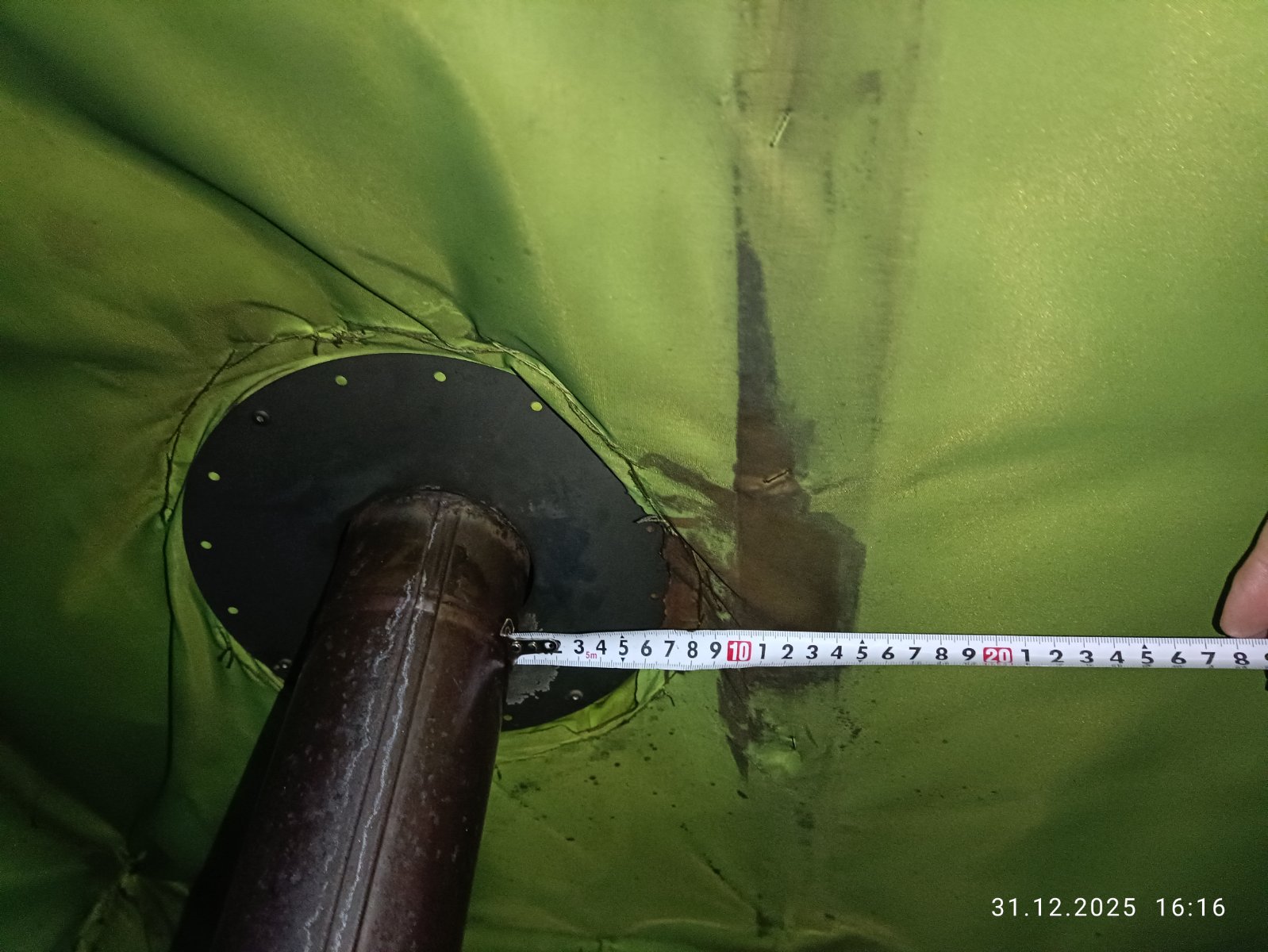

Всем привет, вопрос к владельцам стационаров из каркаса и ткани, кто какое расстояние выдерживал от дымохода до ближайших деревянных элементов?
На фото от Ильи дюна-3, меня больше интересует расстояние от дымохода 100 паробомбы, которое на практике уже показало свою безопасность.

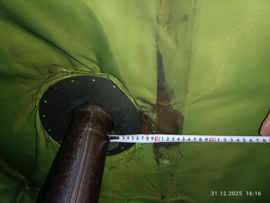

Maffi писал(а): ↑31 дек 2025, 12:38 Всем привет, вопрос к владельцам стационаров из каркаса и ткани, кто какое расстояние выдерживал от дымохода до ближайших деревянных элементов?
Сейчас как раз в бане, собираюсь подтапливать. :-D
10 см до деревянной балки. 4 года использования, полёт нормальный.
P.S. На подтёки не обращай внимание. Это единственное место в бане, где проступила смола. Ещё до начала эксплуатации.
Александр, здесь лучше наверное не экономить на расстоянии, по нормам вроде 380мм (1,5 кирпича) с теплоизоляцией от «дыма» до сгораемых конструкций, без теплоизоляции аж 500мм. Просто столько пожаров видел из-за этого, в основном в банях. Народ обычно сначала строит баню, льет фундамент, ставит печь, а потом «вдруг» при проходке трубы она упирается аккурат в стропила и несущие балки-отсутствие хотя бы простейшего проекта. И начинают аккуратно подпиливать стропила, лишь-бы не касалось трубы. Там конечно и кочегарят по многу часов, а дерево имеет свойство самовозгораться при длительном нагреве до температур ниже воспламенения.
Если есть возможность, лучше поставить проходной узел, и забыть об этом головняке. Ну или хотя бы чем-то несгораемым теплоизолировать трубу, дерево, тогда можно и уменьшать расстояния.

Серж-Карел писал(а): ↑31 дек 2025, 15:13 здесь лучше наверное не экономить на расстоянии, по нормам вроде 380мм (1,5 кирпича) с теплоизоляцией от «дыма» до сгораемых конструкций, без теплоизоляции аж 500мм.
Здесь это не работает. В палатке тоже 500 мм от ткани до трубы? :sarcastic:
