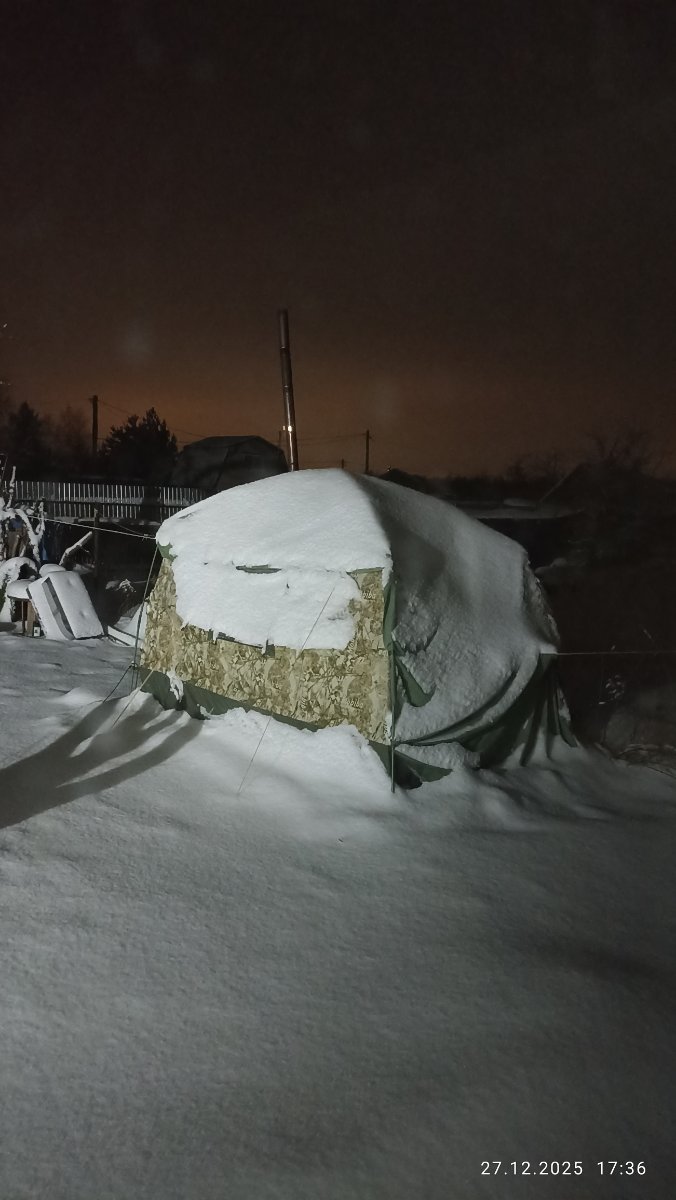

Сообщения: 2556
М8П4(с корзиной для камней)
Благодарил (а): 4280 раз
Поблагодарили: 5151 раз
Re: Муки выбора
Alexandr_Nova писал(а): 27 дек 2025, 15:34 На ВК вроде видео Игоря Ерохова, что в мб-10 жига 3 делает ад… тем более там +1С, а мы хотим чисто на лето. Такая большая разница в движухе между ними? На 2-3 человека не пойдет?
Мы тоже большинство брали для лета, но теперь баня без купания в снегу, не то "пальто".
Но если действительно для лета, копите и купите МБ-18/22 + КЦ-4, потом второй слой прикупить на МБ-18/22 и круглый год парится будете. ИЗН и полоки не забудьте.
Это сегодня как приехал.
Сейчас уже затоплена баня и потом в снег пушистый купаться.
