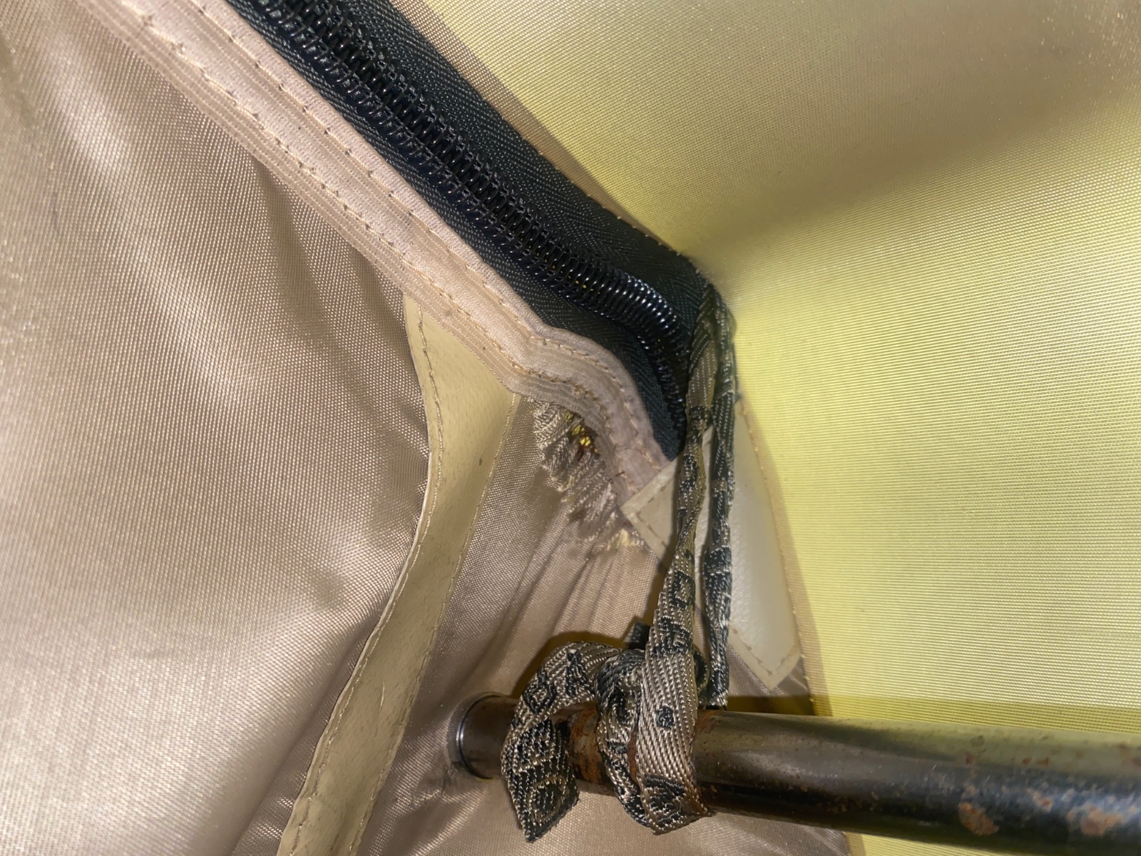

Где то Алексей Александрович писал, что все дополнительные петельки- это на свой страх и риск, любим мы понавесить тяжестей до повреждения ткани или каркаса.
Последствия развешивания сырого шмурдяка-ткань поползла
А так все в наших руках…
